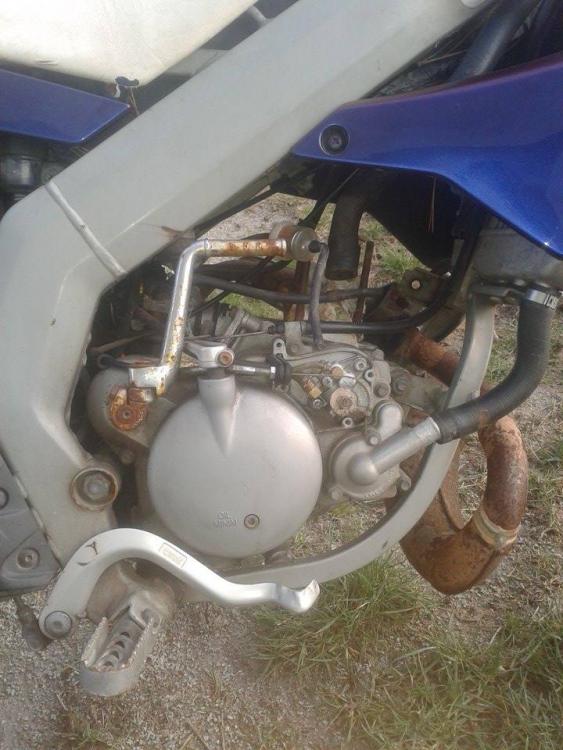

rocket29290 Posté(e) le 26 février 2014 Signaler Posté(e) le 26 février 2014 bonjour je voudrais savoir si ce moteur est un euro2 ou euro3. merci.
0 rocket29290 Posté(e) le 26 février 2014 Auteur Signaler Posté(e) le 26 février 2014 ok merci. a quoi tu reconnait l'euro3 ?
0 Flo07200 Posté(e) le 26 février 2014 Signaler Posté(e) le 26 février 2014 Carter d'allumage différent mais la grosse différence est au niveau du carter d'embrayage: -la pompe à huile est en dessus de la pompe à eau -la pompe à eau n'a qu'une sortie -le carter a une forme bien ronde différente des euro 2 Bref les différences sont très flagrantes.
0 Snoozix40 Posté(e) le 26 février 2014 Signaler Posté(e) le 26 février 2014 Carter d'allumage différent mais la grosse différence est au niveau du carter d'embrayage: -la pompe à huile est en dessus de la pompe à eau -la pompe à eau n'a qu'une sortie -le carter a une forme bien ronde différente des euro 2 Bref les différences sont très flagrantes. Flo à 10000% raison c'est bien un euro 3 :)
