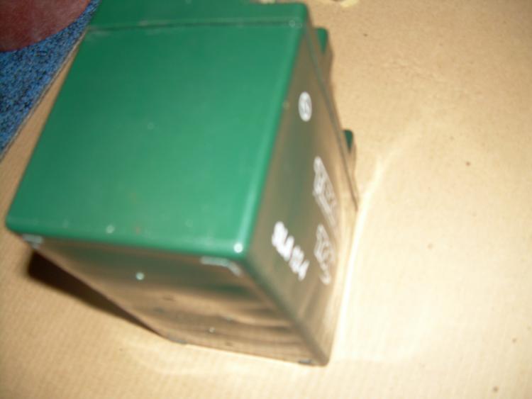

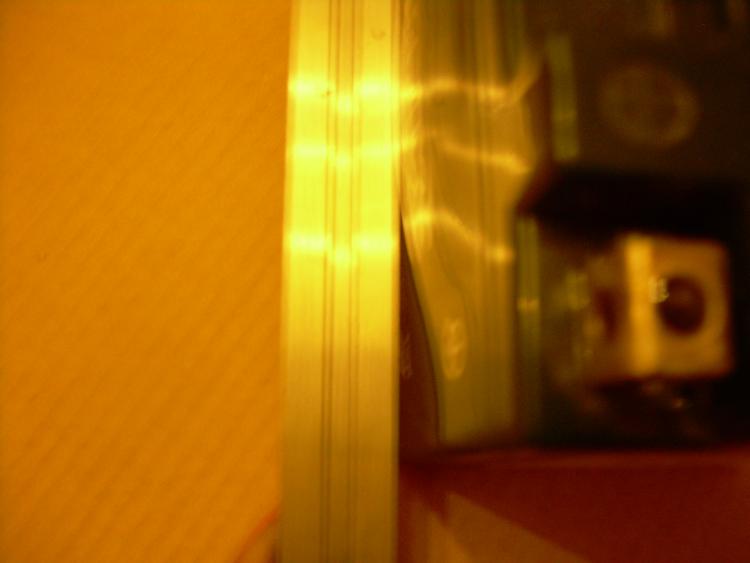

voilà les photos de la batterie "gonflée", comme ça se voyais pas tres bien a l'image, jen ai fait une avec un reglet sur le coté, l'ecart est quand même déjà pas mal !!!
post-10480-0-27272200-1394218128_thumb.j
post-10480-0-95684800-1394218107_thumb.j

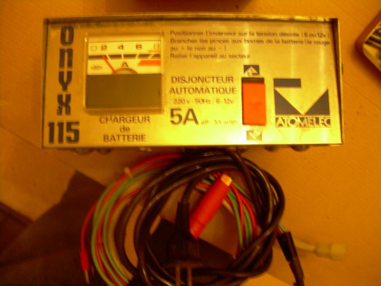

et le chargeur c'est ça
post-10480-0-32509700-1394218358_thumb.j

En effet, elle a gonflée, mais j'ai vu pire !
Pas sûr non plus que ce soit mieux. :D2
Ton chargeur n'a pas l'air très jeune... Je vois pas d'où ça pourrait venir à part ton chargeur qui ne délivre plus les bonnes valeurs.
La batterie gonfle quand elle chauffe. Quand tu recharge une batterie, normalement, ça chauffe un peu mais toi ça a chauffé trop, donc c'est sûrement le chargeur. Tu dois sûrement le savoir mais bon. ^^
Pas sûr de mon coup à 100% pour que ce soit le chargeur, mais d'un autre côté, une batterie qui est "morte" ne prends pas la charge ou se vide plus rapidement mais je pense pas qu'elle gonfle.
Si j'étais toi, j'éviterais d'utiliser ce chargeur et j'essaierais avec un autre pour voir.  ;)
