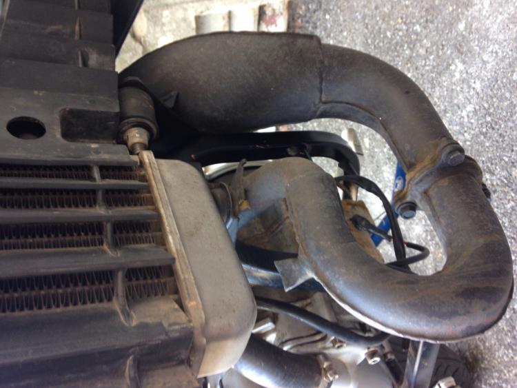

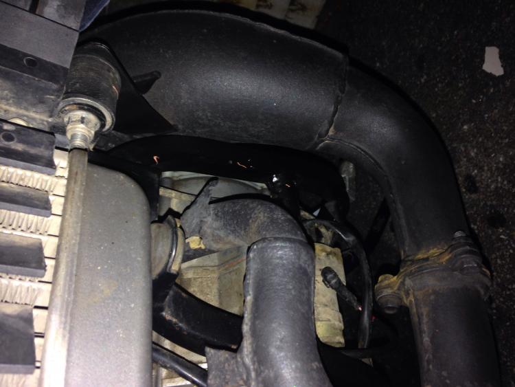

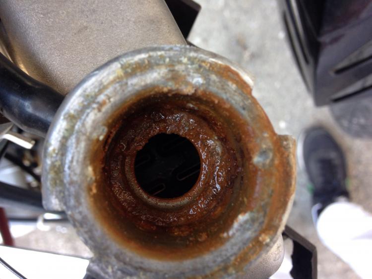

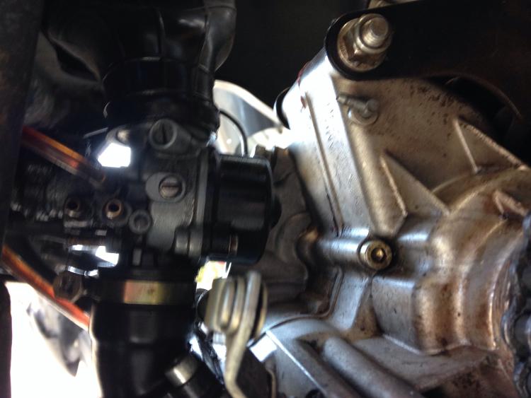

AlexMcFlyy Posté(e) le 9 mars 2014 Signaler Posté(e) le 9 mars 2014 Bonjour a tous, de l'huile fuit sur ma moto au niveau du carburateur mais je ne sais pas du tout d'où ça vient, voici une photo : Deuxième problème, j'ai l'impression que du liquide de refroidissement fuit sur mon pot échappement à partir du radiateur , voici une photo sans le bouchon du radiateur qui m'a l'air d'avoir une couleur suspecte et une photo du pot sali par le liquide de refroidissement : J'aimerais savoir d'où viennent ces fuites et comment les stopper, merci a l'avance. (Désolé si je suis dans le mauvais forum)
Bubulle Posté(e) le 9 mars 2014 Signaler Posté(e) le 9 mars 2014 Le bouchon / calostat de ton radiateur fonctionne correctement ? Pour le carburateur il faudrait que tu arrives à localiser ça plus précisemment mais en général ça viens d'un joint de cuve ces histoires
AlexMcFlyy Posté(e) le 9 mars 2014 Auteur Signaler Posté(e) le 9 mars 2014 Ça coule pas énormément mais ça m'embête ! Le calostat se trouve ou et quel est son bon fonctionnement ? S'il s'agit de ce que je pense c'est a dire le bouchon du radiateur oui il se ferme correctement !
Bubulle Posté(e) le 9 mars 2014 Signaler Posté(e) le 9 mars 2014 Ton calostat est sur le bouchon, c'est une sorte de ressort étanche se dilatant par la chaleur et poussé par la pression ce qui fait couler un " trop plein d’expansion " si ton liquide de refroidissement chauffe trop, pour le tester tu peux le mettre dans une casserole d'eau bouillante si ça t'amuse ^^ ça peut tout simplement fuire par ce trop plein qui n'est pas relié à une durite comme ça le devrai et comme tu rajoutes régulièrement du liquide ( chose à ne faire qu'en cas de fuite avérée ou à la venue de l'hiver ) bah ça coule régulièrement tout simplement, simple supposition.
AlexMcFlyy Posté(e) le 9 mars 2014 Auteur Signaler Posté(e) le 9 mars 2014 Je vais essayer dans l'eau bouillante , qu est ce qui devrait se passer s'il fonctionne correctement ?
Bubulle Posté(e) le 9 mars 2014 Signaler Posté(e) le 9 mars 2014 Le ressort deviendra tout mou. Au moins ça te confirmera que ton circuit de refroidissement ne monte pas trop en pression et ne fuit pas à cause d'une pression trop haute mais bon tu n'es pas obligé de le vérifier... Ton trop plein s'évacue bien dans une durite qui va sous la moto ?
AlexMcFlyy Posté(e) le 9 mars 2014 Auteur Signaler Posté(e) le 9 mars 2014 J'viens de nettoyer le pot avant de partir et la il est ré sali je crois que ça sort par le petit bout au dessus du pot(en bas du radiateur):
NitroZ Posté(e) le 9 mars 2014 Signaler Posté(e) le 9 mars 2014 Euh le truc qui coule c'est le truc orange/marron la? oO

AlexMcFlyy Posté(e) le 9 mars 2014 Auteur Signaler Posté(e) le 9 mars 2014 Euh le truc qui coule c'est le truc orange/marron la? oO Oui c'est ca qui coule Quelle solution dois-je envisager pour que ca ne coule plus ? Et pour le carburateur personne n'a d'idée d'ou ca peut venir exactement ? Car tout le carburateur est plein d'huile quand ca coule même si ca ne coule pas énormément ca m'inquiète
NitroZ Posté(e) le 9 mars 2014 Signaler Posté(e) le 9 mars 2014 Vu la couleur de ton liquide de refroidissement , fait un vidange et néttoie tout ( durite , radiateur .. ) etc
AlexMcFlyy Posté(e) le 9 mars 2014 Auteur Signaler Posté(e) le 9 mars 2014 Vu la couleur de ton liquide de refroidissement , fait un vidange et néttoie tout ( durite , radiateur .. ) etc Tu pense qu'après une vidange ca réglera aussi mon problème ?
NitroZ Posté(e) le 9 mars 2014 Signaler Posté(e) le 9 mars 2014 Tu pense qu'après une vidange ca réglera aussi mon problème ? Non , mais t'en a besoin quand même , vu la couleur de ta mixture la mdr Sinon fait des test , un fois que t'aura démonter le radiateurs , néttoie le , met de l'eau dedans , et regarde si sa fuit.. ;)

AlexMcFlyy Posté(e) le 10 mars 2014 Auteur Signaler Posté(e) le 10 mars 2014 Après avoir bien regarde il s'avère que le trop plein s'évacuait par ce petit tube directement sur le pot d'échappement: Comment puis je régler ce problème ? Ou puis je le faire évacuer ?
