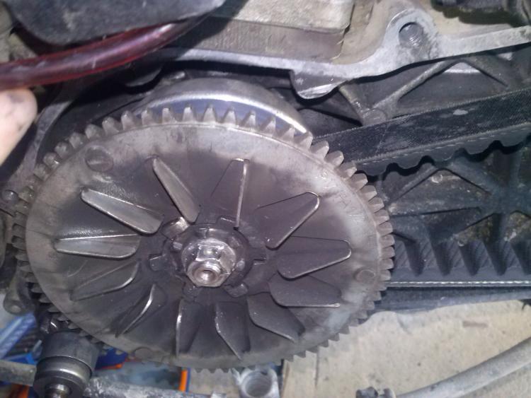

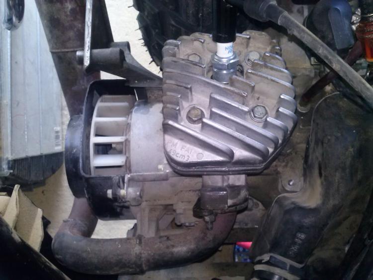

SpiritFast / Tkrracer Posté(e) le 13 mars 2014 Signaler Posté(e) le 13 mars 2014 Salut a tous les Riders, et connaisseur en scoot peugeot, donc voilà j'ai fait un bon serrage donc j'ai changé mon piston (haut moteur n'avais rien), j'ai changer la cage à aiguilles aussi, bougies neuves avec tous les joint neufs. Tous bien remonté et démarre tjrs pas et quand je tourne le variateur a la main il et dure je force il a du mal a tourné après il tourne un peu avant de rebloquer et tjrs comme sa en boucle alors je ne c'est pas quoi faire la du tous je vois pas du tous :/ Donc voilà comment il et la alors peut etres qu'il ne peut pas demaré pck il manque les cache plastique ou la selle mais bn honnetement j'y croit pas: Et voilà d'ou je le tourne (du variateur qu'on voit derrière) Merci de m'aidé si vous pouvez pck la je patoge dpuis quelque semaine qu'il veut rien savoir et scoot au garage depuis plus de 6mois et sa manque de plus en faire :/

tkr kymco Posté(e) le 16 mars 2014 Signaler Posté(e) le 16 mars 2014 Salut a tous les Riders, et connaisseur en scoot peugeot, donc voilà j'ai fait un bon serrage donc j'ai changé mon piston (haut moteur n'avais rien), j'ai changer la cage à aiguilles aussi, bougies neuves avec tous les joint neufs. Tous bien remonté et démarre tjrs pas et quand je tourne le variateur a la main il et dure je force il a du mal a tourné après il tourne un peu avant de rebloquer et tjrs comme sa en boucle alors je ne c'est pas quoi faire la du tous je vois pas du tous :/ Donc voilà comment il et la alors peut etres qu'il ne peut pas demaré pck il manque les cache plastique ou la selle mais bn honnetement j'y croit pas: CAM00791.jpg Et voilà d'ou je le tourne (du variateur qu'on voit derrière) CAM00794.jpg Merci de m'aidé si vous pouvez pck la je patoge dpuis quelque semaine qu'il veut rien savoir et scoot au garage depuis plus de 6mois et sa manque de plus en faire :/ bonjour tes roulement de vilebrequin on combien de kilomêtre j'avais le même tours et c'était mes roulement
SpiritFast / Tkrracer Posté(e) le 16 mars 2014 Auteur Signaler Posté(e) le 16 mars 2014 bonjour tes roulement de vilebrequin on combien de kilomêtre j'avais le même tours et c'était mes roulement 10 000Km environ donc c'est rien et ça va pas de ca je pense pck j'ai trouvé le truck mais je c'est pas comment le réglé, Je vais vous expliqué car j'ai redémonté mon haut moteur aujourd'hui, donc j'ai mon piston neuf, avec mon ancien haut moteur (qui étais encore bon après le sérage) mais en fait c'est mon piston qui bloque dans le cylindre et je c'est pas pk :/

SpiritFast / Tkrracer Posté(e) le 22 mars 2014 Auteur Signaler Posté(e) le 22 mars 2014 beh moi mon cylindre piston a coutée 30 ball et je suis déja a 9 000 km ça va :) Mais on va pas se mentir moi vla comment je tape dedans =) Mais j'ai trouvé pk il a du mal la, mon axe de kick (sur le carte ou ta les dents il et mort) :/
