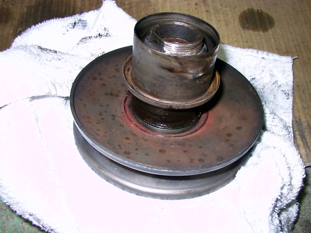

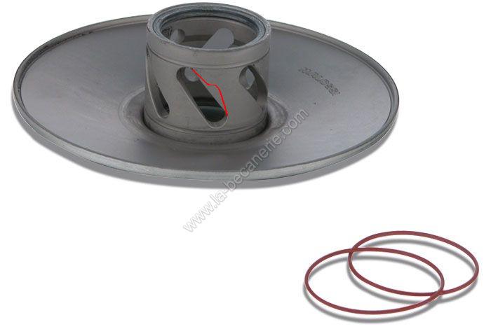

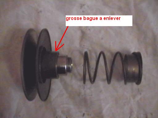

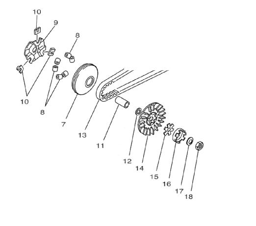

pour ton accélération, déjà as tu la rondelle de compensation devant le canon? c'est une rondelle fine entre le canon du variateur et la joue ventilée.
Non aucune rondelle a ce niveau :/
il te faut cette rondelle pour avoir plus d'accélération
tu l'as peut être derrière le variateur?
si tu ne l'as pas du tout tu peux l'acheter
http://www.maxiscoot.com/motoforce-rondelle-de-variateur-devant-canon-mf60-16609.html?___store=mxs_fr
ou http://www.maxiscoot.com/stage-6-jeu-de-rondelles-s6-5155013.html
ou demande ton pro si il en a une qui traine, mais pas n'importe laquelle c'est une rondelle spécifique pour le canon du variateur, aucune autre n'ira.
n° 12
Modifié par tom67
Voilà j'ai étais chercher cette rondelle chez mon pro , resultat toujours ce problème d'accélération ... :/
ton moteur prends plus de régime à l'accélération non? tu l'as bien mise devant le canon?
