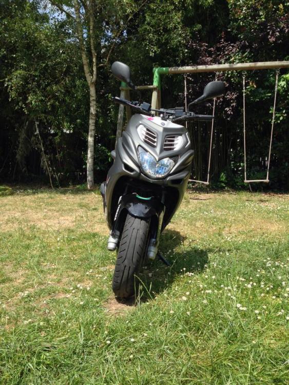

NitroZ Posté(e) le 22 juin 2014 Signaler Posté(e) le 22 juin 2014 Donné des avis sur quoi? :') Il a pas changer depuis la dernière fois si?
GoProto 13 Posté(e) le 22 juin 2014 Auteur Signaler Posté(e) le 22 juin 2014 Donner des avis, sur ce que vous aimez, et ce que vous n'aimez pas. ;)

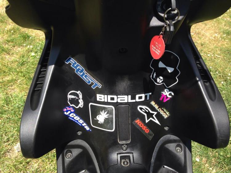

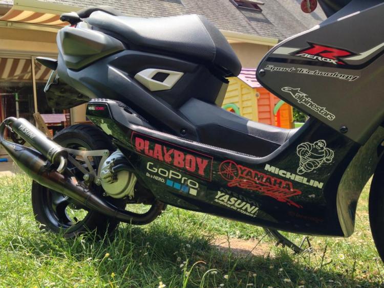

tyra2950 Posté(e) le 22 juin 2014 Signaler Posté(e) le 22 juin 2014 Tu me vires TOUS, je dis bien tous les autocollants :D2 1

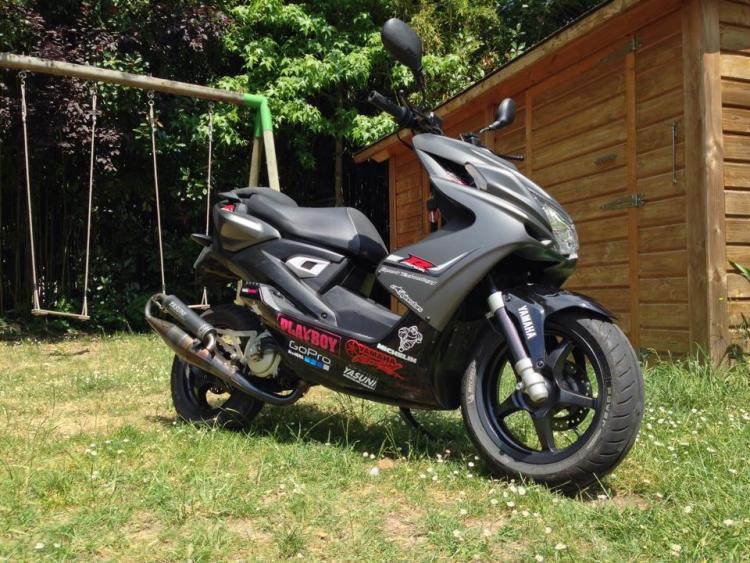

GoProto 13 Posté(e) le 22 juin 2014 Auteur Signaler Posté(e) le 22 juin 2014 L'ampoule du feux arrière doit être cramé, j'ai remarqué ça hier soir. :rheuuu: Pour le laisser sans aucun stickers après ? :)
GoProto 13 Posté(e) le 22 juin 2014 Auteur Signaler Posté(e) le 22 juin 2014 Oui, ça éclaire un peu plus blanc que celle d'origine. Pour le style c'est bien. :) J'ai hate de recevoir la commande car même avec des galets de 4,3 gr dans le Multivar 2005, je trouve que c'est trop léger. Vous trouvez ça normal ou pas ?

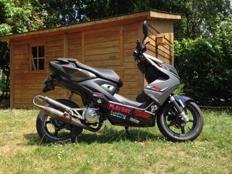

DOUDOU_MZ Posté(e) le 23 juin 2014 Signaler Posté(e) le 23 juin 2014 Jolie le scoot et tout propre :P
GoProto 13 Posté(e) le 23 juin 2014 Auteur Signaler Posté(e) le 23 juin 2014 (modifié) Merci, malheureusement, il prends quelques petites rayures avec le temps, je le gare dans un endroit étroit donc de temps en temps ça touche un peu. :( Mais rien de bien méchant donc ça va. ;) Edit : Je viens de jeter un œil au suivis de colis, il semblerait que la commande soit arrivée dans mon quartier ! Photos jeudi soir ou vendredi dans la journée ! :D J'ai hâte de tester les nouveau galets ! Edit bis : Petite vidéo "Au calme" à venir. Modifié le 23 juin 2014 par GoProto 13
