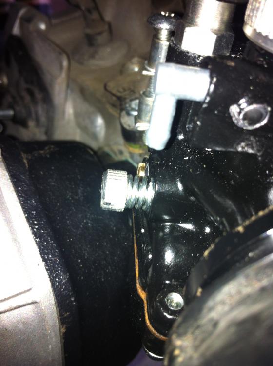

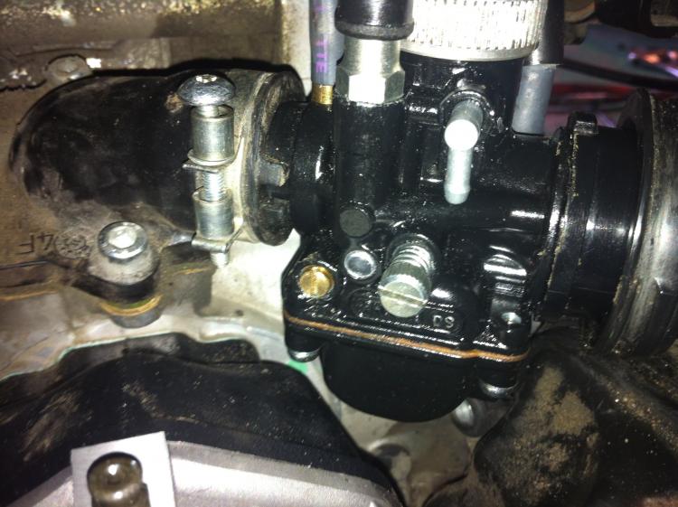

GoProto 13 Posté(e) le 21 avril 2014 Auteur Signaler Posté(e) le 21 avril 2014 J'ai fais le réglage de richesse selon cette vidéo :http://www.dailymotion.com/vidéo/x1tgof_réglage-vis-d-air_news Postée par Bubulle sur le tutoriel de réglage de richesse. J'ai bien trouvé un passage sur la vis de richesse où le régime moteur augmente, il se situe environ à 1, 25 tour du serrage maxi de la vis de richesse. Pendant mes réglages, le ralenti était pas très stable, de temps en temps il descendait un peu avant de revenir, j'ai pourtant bien attendu après chaque mouvement de vis... J'ai ensuite désseré la vis de ralenti. Voilà ce que ça donne visuellement : J'ai fais un tour de rue avec le scoot, au démarrage, avec un filet de gaz, il part correctement, mais toujours le même problème, impossible de lui faire prendre des tours une fois lancé dans les 20/30 km/h. Même poignée à fond, ça broute. :pleure:
GoProto 13 Posté(e) le 21 avril 2014 Auteur Signaler Posté(e) le 21 avril 2014 Ca semble bon pour la vis de richesse ? :) Gicleur de 75... C'est chelou d'être obligé de descendre aussi bas non ?
