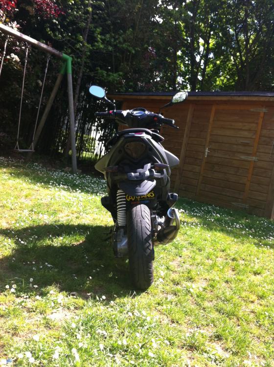

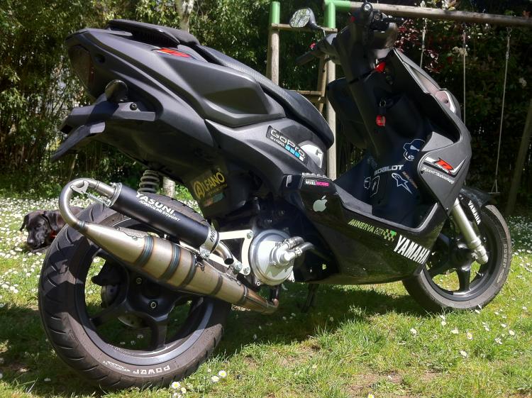

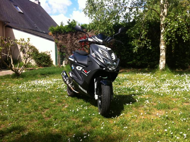

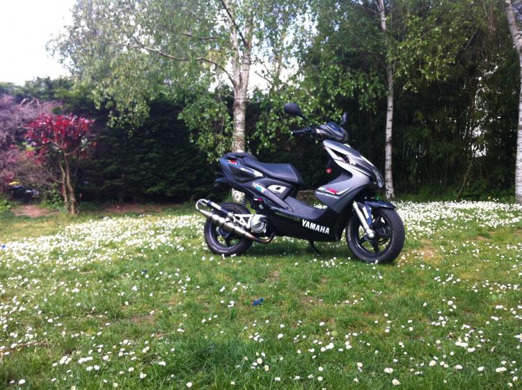

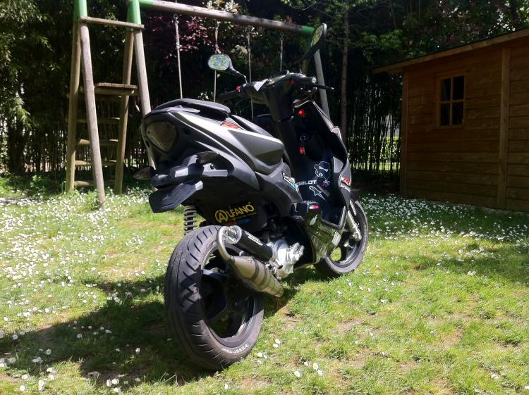

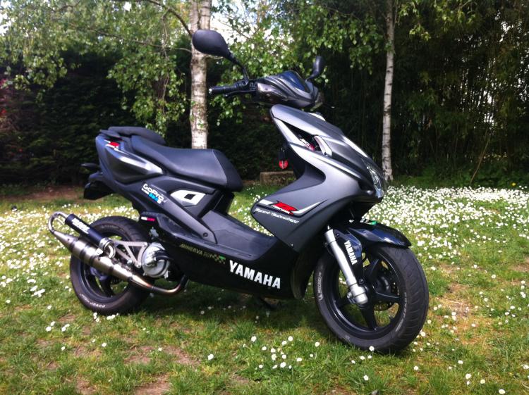

GoProto 13 Posté(e) le 25 avril 2014 Auteur Signaler Posté(e) le 25 avril 2014 On va essayer dimanche plusieurs réglages, on verra bien, j'ai déjà dis à mon pote ce que tu pensais de la W5. :) Pour lui, ça dépends vraiment des moteurs. Quelques photos en attendant dimanche... :love: 1
lapin Posté(e) le 25 avril 2014 Signaler Posté(e) le 25 avril 2014 Jolie tout sa :love: :love: :love: Pour l aiguille j'ai déjà fait plein de carburateur quand vraiment j avais tout essayer je changer d abord le gicleur je l augmenter d environ 2 a 5 point d plus a 99 pour cent du temp sa resoluer les problème
GoProto 13 Posté(e) le 25 avril 2014 Auteur Signaler Posté(e) le 25 avril 2014 T'inquietes pas, il sait ce qu'il fait. C'est pas un petit 70cc qui l'impressionne, je vais pas donner trop de détails, mais il a déjà préparer des engins bien plus gros. ;) Du coup, pour dimanche, montage du ressort de poussée rouge et filtre à air :
NitroZ Posté(e) le 25 avril 2014 Signaler Posté(e) le 25 avril 2014 32 boules le cornet , faut le vouloir ! mdr Je ne suis pas pour perso :/ 1
lapin Posté(e) le 25 avril 2014 Signaler Posté(e) le 25 avril 2014 Cool pour les réglage variation Cornet boof fait gaffe sous la pluie
GoProto 13 Posté(e) le 25 avril 2014 Auteur Signaler Posté(e) le 25 avril 2014 (modifié) Qui a dit que je l'avais payé déjà ? :lol: La BAA, est trop juste à priori pour l'air, on va essayer, on verra bien. ;) Moi non plus je suis pas pour à 100%, après pour ce qui est de la pluie, il y a pas trop de soucis, c'est sur Nitro donc le filtre sera sous les carénages, pas derrière la roue comme les booster etc... Le scoot, il consomme de trop, j'ai fais un petit tour de 70Km cet aprèm, j'ai fais le plein avant, il me reste que trois barrettes d'essence. Je suis en rodage, j'ai roulé avec un filet de gaz... Ca doit faire du 7 litres au 100, en restant calme... :rheuuu: :siffle: Modifié le 25 avril 2014 par GoProto 13
