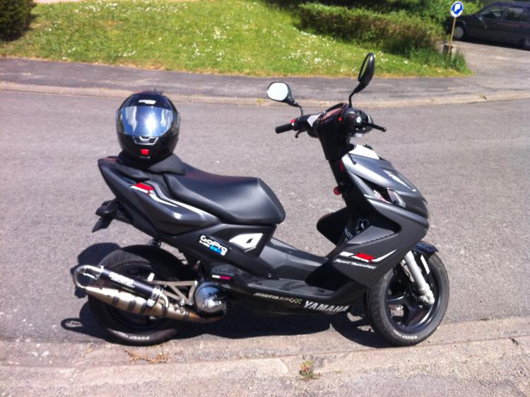

GoProto 13 Posté(e) le 27 avril 2014 Auteur Signaler Posté(e) le 27 avril 2014 Réglage terminé : :) -Gicleur de 98 au final, aiguille W5, gicleur de ralenti de 35. -Filtre à air, bien placé, ça prend pas l'eau. Rodage. 1
GoProto 13 Posté(e) le 27 avril 2014 Auteur Signaler Posté(e) le 27 avril 2014 Pire que ça. :D Un peu bruyante la machine par contre mais bon..
