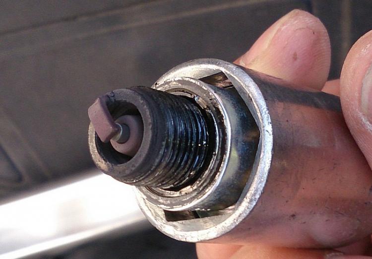

chagre Posté(e) le 25 juin 2014 Auteur Signaler Posté(e) le 25 juin 2014 Salut! si ma bougie a claqué (br8hs), c'est simplement du fait de l'association a réglage trop riche + bas régime (rodage inside!! 8-) ) je suis passé sur un 75 avec une br9hs et roulé 20km sans problème sauf que (comment ca toujours en rade ces fu***** scoot :vener: ) quand je m'arrête a un feux rouge mon ralentie stagne a 2500/3000tr/min pendant quelques seconde pour redesendre a 600tr/min puis caler si je laisse tourner 1min au ralentie! je vais essayer avec un gicleur un peu plus gros type 82 et refaire des essais pour cette histoire de ralentie! j'espere que ca ne vient pas d'une petite prise d'air car les symptomes sont proche <_< deplus, je me demande si j'ai pas une bride niveau admission par rapport a l'entrée de la boîte a clapet ronde et petite (voir dessin mal fait plus bas!) de memoire l'entrée normale des clapets est comme les pointillées sur mon dessin! ce details me revient car les quelques petites accélération avec le 70cc ne m'ont pas convaincu (après tu vas me dire avec 7.5*6 dans le variateur et regl carburateur degueu ca peut pas marcher correctement :P2 ) le dit dessin (commet ca j'ecrit comme un chaipakoi??)

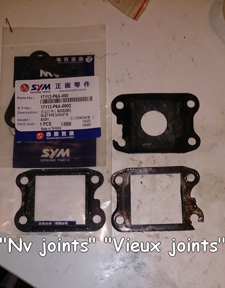

chagre Posté(e) le 10 juillet 2014 Auteur Signaler Posté(e) le 10 juillet 2014 Salut!! Pour le coup de chauffer la bougie, c'est donc une légende urbaine :D (hs : t'a eu quel v-tec? Le fameux 1.6 qui développe 160 bourrin?) Sinon j'ai du nouveau, je suis allé voir mon pro et lui ai parlé de mon problème, conclusion, j'ai une prise d'air!! Je soupçonne l'ensemble pipe clapet (le hm étant neuf, les joints aussi, si c'était le joint de carter il me semble que je pourrai carrément pas rouler ou vraiment très mal) J'ai donc récupéré une pipe de booster spirit et ça a l'air adaptable moyennant un peu de bricole, affaire à suivre! Si ça fonctionne ça sera une grande avancé pour la pièce adaptable sur sym surtout que la pipe d'origine avec ses 15cm de long ça doit pas aider pour le bon fonctionnement ;)

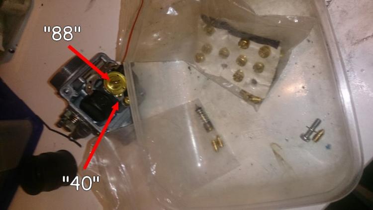

chagre Posté(e) le 10 juillet 2014 Auteur Signaler Posté(e) le 10 juillet 2014 (modifié) c'est adapté!! du coup, j'ai rechangé la configuration du carburateur! avant : gicleur principal 110, gicleur de ralenti 35 => bougie blanche, ralentie instable, et impossible de mettre plus de 3/4 des gaz sous peine de petarader mais pas un pet de fumée a l'echappement! après : gicleur principal 92, gicleur de ralenti 45 (d'origine le carburateur est en 75 et 45 respectivement) j'ai pas encore regardé la bougie, je viens de debaucher donc la flemme et il est 1h00 (vive la restauration!!) mais a première vue, ca petarade au démarrage (mais un affinage de la vis de richesse devrait régler le problème) et quand je roule a 6 000tr/min a moins d'1/4 de gaz et que je met 1/2 ou 3/4 de gaz, ca se met a fumer blanc tout en prenant correctement les tours (pas depasser les 8 000tr/min pour le moment) donc en rhéorie trop riche, ce qui induit que soit, la prise d'air n'est plus ou qu'elle s'est fortement diminuée! je suis aussi par ailleurs passé en graissage séparé au niveau du carburateur, avant l'huile arrivait direct sur la pipe, celle de booster n'ayant pas de trou prevu a cet effet, j'ai repiqué sur le carburateur (je sais pas si ca change grand chose mais psychologiquement, j'ai l'impression que c'est mieux :D ) je donne des news demain!! tchuss! Modifié le 10 juillet 2014 par chagre

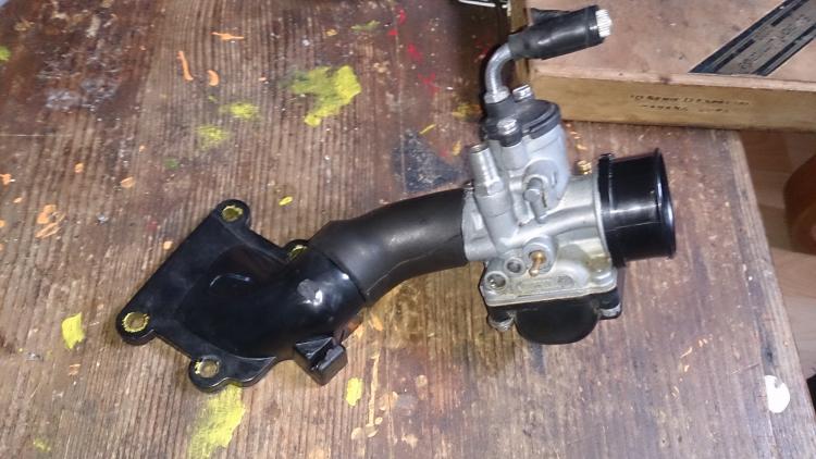

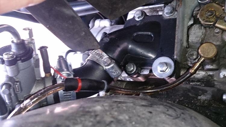

chagre Posté(e) le 11 juillet 2014 Auteur Signaler Posté(e) le 11 juillet 2014 photos de l'adaptation la pipe stp Un ptit bonjour stp ;) Pas d'inquietude, je vais faire un shooting dans la journée, mais sinon l'adaptation se fait simplement en grignotant deux trou de la pipe booster poir récupérer les 2mm de différence avec l'entraxe! Combiné à un manchon (récup d'un tuyau de ma baa) pour permettre un côté orientable car sinon le carburateur direct sur la pipe ça passe pas cause roue arrière! Voilà un tite photo du montage à blanc sur table basse :D et dans l'après midi je vais faire du shooting!!
kyo2000 Posté(e) le 11 juillet 2014 Signaler Posté(e) le 11 juillet 2014 Salut!! Pour le coup de chauffer la bougie, c'est donc une légende urbaine :D (hs : t'a eu quel v-tec? Le fameux 1.6 qui développe 160 bourrin?) Sinon j'ai du nouveau, je suis allé voir mon pro et lui ai parlé de mon problème, conclusion, j'ai une prise d'air!! Je soupçonne l'ensemble pipe clapet (le hm étant neuf, les joints aussi, si c'était le joint de carter il me semble que je pourrai carrément pas rouler ou vraiment très mal) J'ai donc récupéré une pipe de booster spirit et ça a l'air adaptable moyennant un peu de bricole, affaire à suivre! Si ça fonctionne ça sera une grande avancé pour la pièce adaptable sur sym surtout que la pipe d'origine avec ses 15cm de long ça doit pas aider pour le bon fonctionnement ;) Salut , hs: non juste le sohc de 127cv ;) le 160cv c'est le dohc par contre je vient de baver sur une integra type r 200cv pour seulement 5 900€ oui car elles sont tres coter vers 10 000 euros en moyenne si j'avais les sous... hs off ok c'est bien ce qu'il me semblais quand la bougie est foutue ,c'est fini ^^ sinon si ça fume blanc ça pourrais être ton joint de culasse ...c'est un refroidissement liquide??

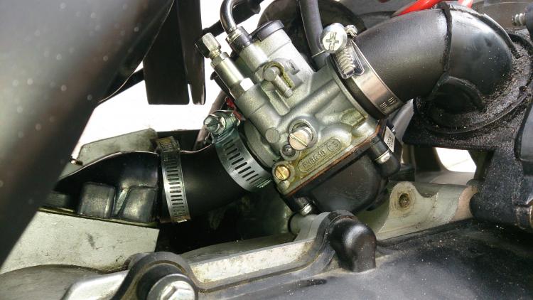

chagre Posté(e) le 11 juillet 2014 Auteur Signaler Posté(e) le 11 juillet 2014 (modifié) En mode monté sur le scoot! Les photos sont pas super mais ça donne une idée de la chose! Ce système est provisoire car le manchon entre pipe et carburateur n'est pas 100% étanche, celui ci est rentré en force sur l'extérieur de la pipe donc sur une surface non prévu à cet effet! Édit: c'est un moteur air ;) Modifié le 11 juillet 2014 par chagre
kyo2000 Posté(e) le 11 juillet 2014 Signaler Posté(e) le 11 juillet 2014 En mode monté sur le scoot! Les photos sont pas super mais ça donne une idée de la chose! Ce système est provisoire car le manchon entre pipe et carburateur n'est pas 100% étanche, celui ci est rentré en force sur l'extérieur de la pipe donc sur une surface non prévu à cet effet! DSC_0042.JPG DSC_0044.JPG Édit: c'est un moteur air ;) arf le carburateur doit être droit pour son bon fonctionnement en logique :D2 sinon le système est bien fait en dehors de ça . Ca peut fumer blanc a cause de la bougie ou un mauvais allumage aussi ou encore le joint de culasse , après si d'autres ont des avis différents dite le ;)

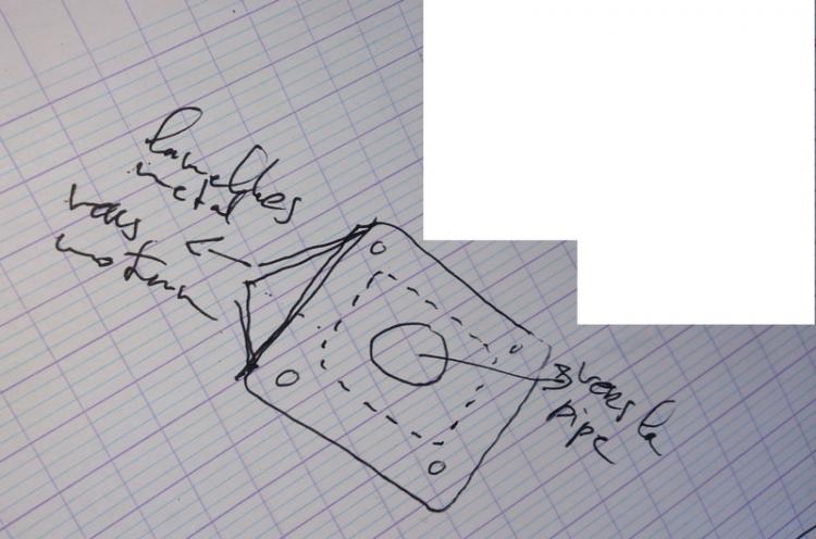

chagre Posté(e) le 12 juillet 2014 Auteur Signaler Posté(e) le 12 juillet 2014 Salut!! Ça fume blanc car je suis trop riche, beaucoup trop riche!! Avec le gicleur de 92, ça marchais bien mais bougie blanche, du coup je test un 100, résultat, plein gaz ça petarade type trop riche et ça prend pas les tours, bougie toujours blanche... Conclusion, la prise d'air est toujours présente!! Par élimination, c'est soit clapet et joint de clapet (plausible car j'ai toujours le joint d'origine bien usé) ou un voile, après vérification, l'embase de la pipe est légèrement voilée! Soit le joint de carter, j'ai remarqué des traces de pâte à joint à ce niveau là, ayant déjà eu à l'époque une mauvaise expérience avec les joints de carter à la pâte à joint, je craint le pire => devoir ouvrir les carters!! Je vais essayer de prendre le temps de faire le test du pinceau imbibé d'essence histoire de cibler la fuite! Tchuss!

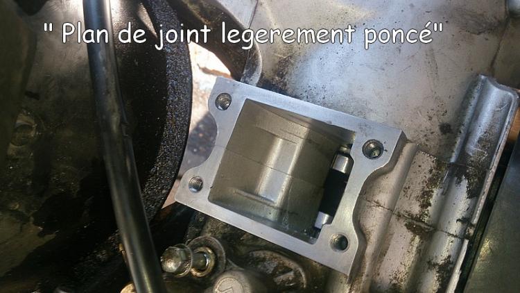

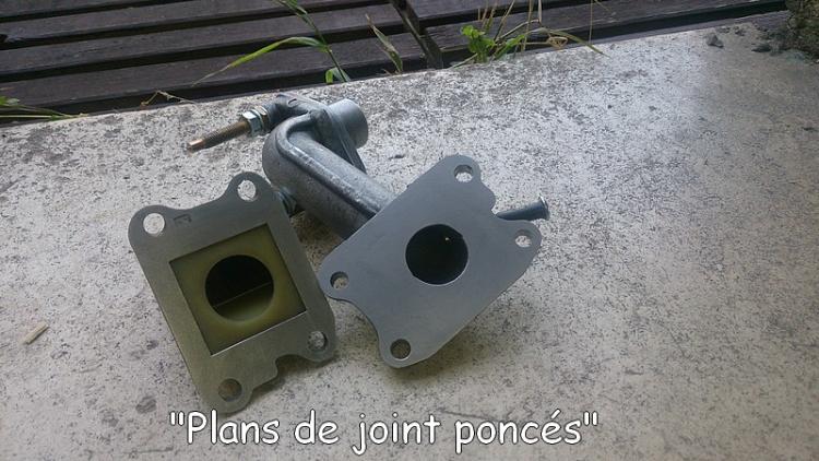

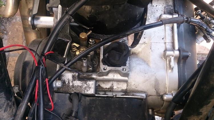

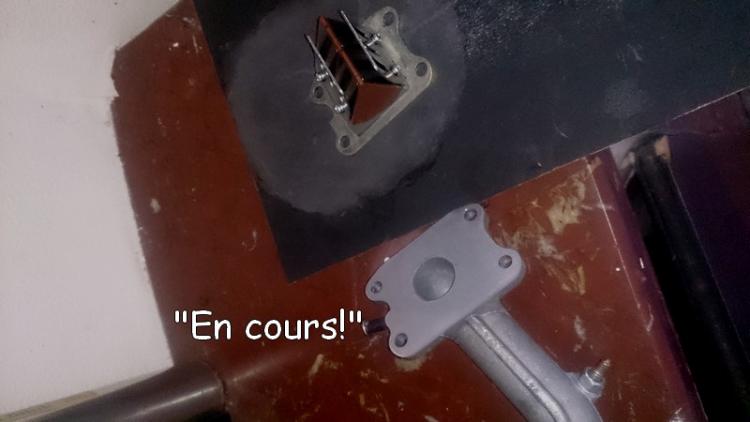

chagre Posté(e) le 26 juillet 2014 Auteur Signaler Posté(e) le 26 juillet 2014 Salut a tous! me revoila avec un paquets de news!! l'adaptation de la pipe booster n'était pas fonctionnel (méchante prise d'air) venant du fait que la sortie de la pipe est beante par rapport a la BAC du sym, ca se joue a 1/2mm mais sufisant pour que le plan jointe pas bien, donc zou exit! j'ai donc essayé la dernière solution avant la fabrication d'une cale, refaire les plans de joint de pipe et clapet, donc hop armé de papier 400 a l'eau je fais des huit sur un marbre avec tous les plans de joint, j'ai donc après verification reglé un voile de 0.5mm au niveau de l'embase de la pipe!! tu m’étonne qu'il y avait une prise d'air :ouf: je remonte avec les joints d'origine a moitié mort et miracle, ca petarade plus au démarrage et ca accélère lineairement! hop hop je reviens chez moi, tchek ma bougie hop hop elle a vrillé au brique clair! je suis donc en train de peaufiner les réglages! coté variation 6 x 5.5gr, ressorts d'embrayage 2mm conti noir! "pour le moment, j'attend un peu, le correcteur de couple n'ayant que peu travaillé pendant le rodage, il a du se gripper tres legerement du coup au debut il s'ouvrait d'un coup des que je prenais + de 8000tr/min et je tombais a 5000tr/min :siffle: finalement, plus j'utilise le scoot, plus il devient regulier donc a voir par la suite pour les finitions!" niveau carburateur, gicleur de 85, ralenti 45! "gicleur de ralenti legerement gros, je vais revenir sur du 40 pour le ralentie qui convient mieux pour ce kit, et mettre un principal de 88 hisoire d'être un peu plus riche voir photos bougie plus bas! (on est jamais assez riche :rheuuu: ) je suis par ailleurs passé au mélange, n'utilisant le scoot que sur des petites distances ca ne me gene en rien, je remplis le jerrycan plutot que le scoot a la station qui plus est, est a 300m de chez moi! 3% pour le moment 100% synthese et je passerais a 2.5% quand je serais sûr de mes réglages! j'ai acheté des ressorts d'embrayage rouge conti 2.2mm => pas reussi a les monter :D2 j'ai commandé des joint de clapet origine sym chez mon pro qui distribue enfin toute la pièce d'origine sym sur commande!! cool! je les ais récuperé aujourd'hui, donc programme de la journée : - démonter bloc admission - resurfacer les plan de joint par securité - remonter le tout avec les nouveau joint - prier un peu en esperant que la prise d'air ai totalement disparue (encore une tres legere presence actuellement sur le ralenti qui reste un peu a 2000tr/min avant de redescendre a 600tr/min, ca le fait ou pas aleatoirement sur les arrets type feu rouge) et un coté de l'embase pipe/clapet suinte un peu donc ca parait logique q'une mini prise d'air soit encore présente mais cette fois ci moins dangereuse pour le moteur! pour en revenir aux test, rien dans le ventre avant 8000tr/min mais après part comme un fou, maxi atteind pour le moment 90km/h a 13 000tr/min (compteur et compte tour scoot) fuc**** variateur petite plage!! manifestement, arrivé a 13 000tr/min il sarrette d'accélèrer comme s'il était bridé ou simplement a son régime maxi (peut être aussi normal pour un 70 fonte bi-segment a 90 euros!!) par contre, passé les 10 000tr/min, que je soit a 1/2 des gaz ou à fond ca ne change strictement rien (carburateur de 19 pour rappel), symptôme d'un gicleur trop petit? aiguille trop grosse? ou kit qui avale pas plus de 15mm de carburateur tout simplement et qu'un 19mm est plus adapté a du 70 alu! petite photos de la bougie sans arret carburateur mais avec arret brutal après quelques km en utilisation semi-sportive et pas longtemps après ma pointe a 13 000tr/min! tchusss! ;)
chagre Posté(e) le 26 juillet 2014 Auteur Signaler Posté(e) le 26 juillet 2014 Re salut! quelques photos des dernier travaux! j'ai pas encore fait démarré le scoot, petite pause, il fait chaud ^^
kyo2000 Posté(e) le 26 juillet 2014 Signaler Posté(e) le 26 juillet 2014 Ah sympa tout ça, il a l'air de bien allé avec le 70cc ^^

chagre Posté(e) le 31 juillet 2014 Auteur Signaler Posté(e) le 31 juillet 2014 Yep! Je suis allé voir un pro et d'après lui quelque soit la cylindrée, sur les sim jet euro X la bougie doit être du br8hs pas plus! Du coup je vais lui faire confiance et voir ce qu'il en est! J'ai test avec un gicleur ralenti de 50, le ralenti redesend très bien quand je m'arrête mais ça petarade et fumé beaucoup à chaque départ d'un feu! Donc zou j'ai remis le 45 et c'est parti poir des tests!!
