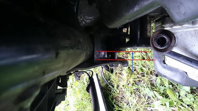

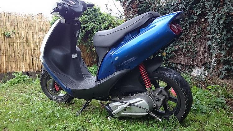

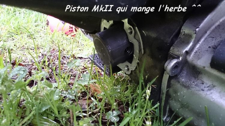

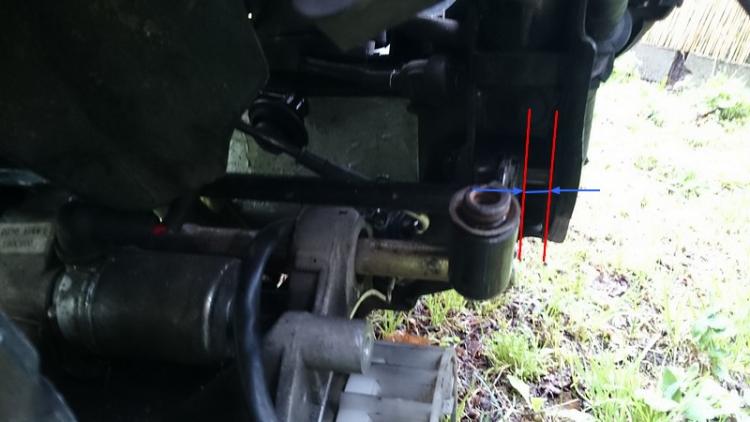

chagre Posté(e) le 30 mars 2015 Auteur Signaler Posté(e) le 30 mars 2015 (modifié) Salut a tous!! mon moteur etant hs, dumoins les roulements de vilebrequin, du coup j'ai essayé de faire un sym jetro (donc avec un Minarelli horizontal) quelques petits problème d'ajustement pour le moment, voir les photos!! mais ca lui donne une gueule de bouffeur d'asphalt :lol: :lol: "clic sur les photos pour agrandir" cet ecart au niveau des fixations peut être comblé par des entretoise ou c'est jouer avec le feu ? car mis à part cet ecart, sur les face interieurs ca passe au mm pres! si vous avez des idées pour rattrapper la hauteur du HM ou autres n'hesitez pas ;) tchusss!! Modifié le 30 mars 2015 par chagre
RyDeR_3.i Posté(e) le 30 mars 2015 Signaler Posté(e) le 30 mars 2015 ça vaut pas le coup! remets des roulement neuf sur la Sym
kyo2000 Posté(e) le 30 mars 2015 Signaler Posté(e) le 30 mars 2015 je pense que des patte pour relever le BM devrais le faire mais la solidité a la longue...
RyDeR_3.i Posté(e) le 31 mars 2015 Signaler Posté(e) le 31 mars 2015 oublie! remet la sym sur pieds plutôt
chagre Posté(e) le 6 avril 2015 Auteur Signaler Posté(e) le 6 avril 2015 Salut a tous! je passe peu en ce moment! pas d'inquietude, j'ai reussi a trouver un moteur complet d'occasion avec moins de 10 000km!! je me suis rendu compte après coup que ca allait être trop misere d'adapter un bloc Minarelli! j'aurais bien aimé changer les roulement, mais j'ai des doute sur le vilebrequin aussi donc ca devient un peu plus cher tout de suite et n'ayant jamais changé de roulement de vilebrequin, je prefere tout changer que de me retrouver avec un moteur a moitié ouvert en satnd by :D le temps que le moteur arrive, je devrait avoir le temps de le repeindre, donc mon choix s'est arreté sur un noir mat, les jantes garderont la teinte d'origine! je mettrais des photos!! tchusss ;)
