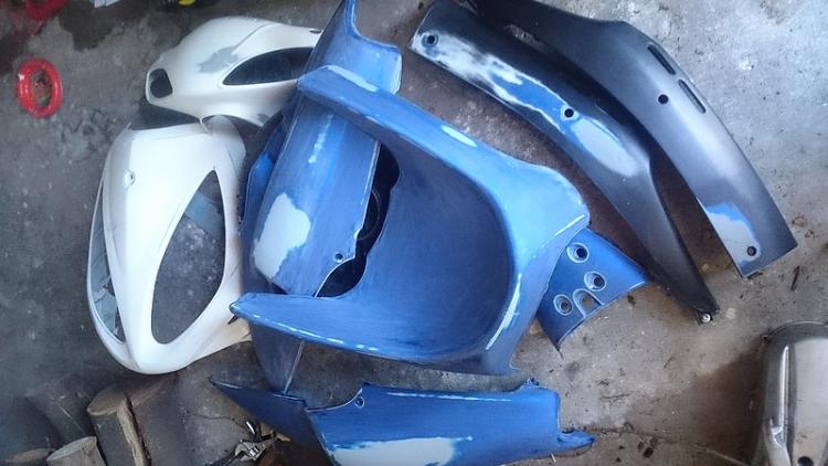

j'ai fini la première etape, le poncage au 280 pour bien virer le vernis et faire disparaitre les petites rayures!
je vais mettre un ptit coup de mastic sur quelques carénages fendu ou rayé trop profond histoire de faire un travail bien propre!
je vais essayer par la même occasion de refixer des pattes de fixation la ou quelques unes ont peté avec le temps!
deux petites photos pour faire patienter!  ;)

ça avançe bien ont dirais  :cool:
et bien pour le mastic sur les rayures profonde il va être top une fois peint  ;)

effectivement, j'ai envie d'avoir un resultat propre, j'ai même mastiqué sous le sabot une rayure profonde, c'est dire a quel point je fais dans le detail  ^^
les seuls point ou j'ai du mal, c'est refaire des point d'attache, car la moitié et peté avec le temps!
j'ai reussi a en refaire 3, deux avec des bouts de plastique originaux que j'ai retrouvé et un autre avec une cheville placo amputé (en fonction des endroit, colle pvc ou en mode bourin gros paté de mastic et on fout un pas de vis dedans  :siffle: )
mais pour les 2/3 qui reste a refaire, je bloque!
si je trouve pas de solution, je verrai au remontage si je peux pas bricoler des pattes inversé, affaire a suivre!
il me reste un coup de mastic a mettre sur la bulle pour finaliser les reparations, celle ci était peté/fendu a 4 endroit different!
maintenant y a des renfort mastic interieur et exterieur, ca risque pas de bouger  :ouf:
ensuite j'ai plus qu'a repasser un coup de papier de verre 500, gros nettoyage et peinture  ^^
je vais m'y coller aoujourd'hui en esperant avancer assez vite pour arriver au gros nettoyage ce soir pour commencer la peinture demain!
je mettrai quelques photos ;)
tchusss

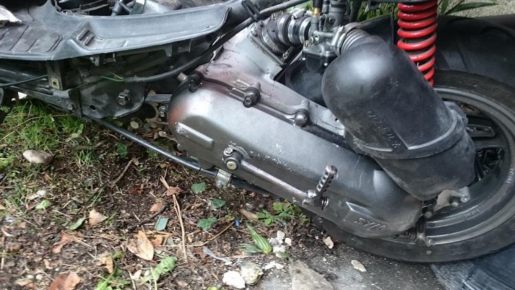

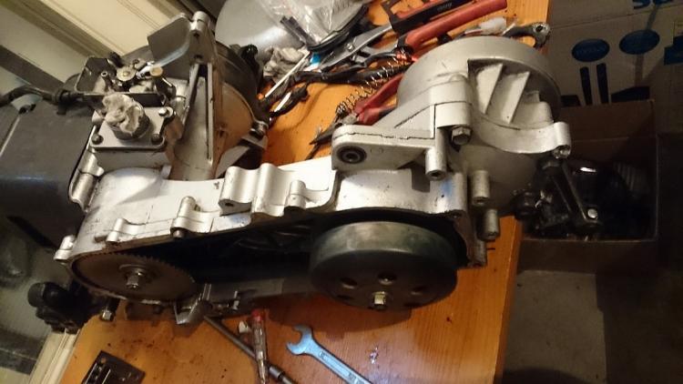

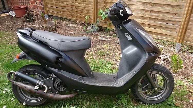

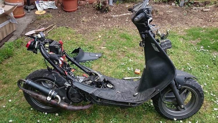

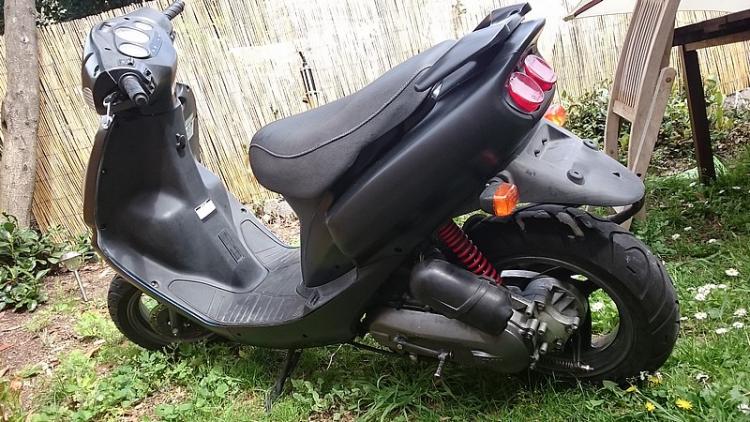

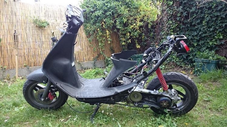

Salut a tous!

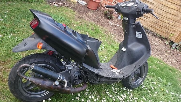

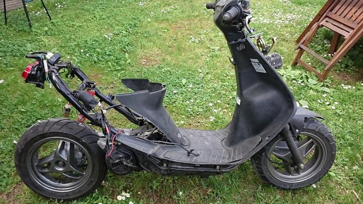

voilà enfin des photos du remontage du moteur avec une petite vidéo du premier démarrage (qui était le deuxieme en veritée  ^^ )

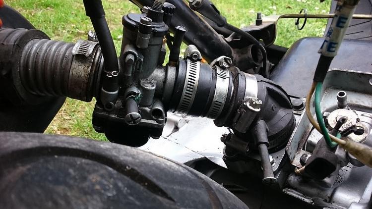

deux petites photos au passage illustre l'adaptation de la pipe am6 barikit orientable sur le sym!
il me reste a vidanger l'huile de transmission et re-remplir, une partie s'etant vidée pendant le transport  :rheuuu:

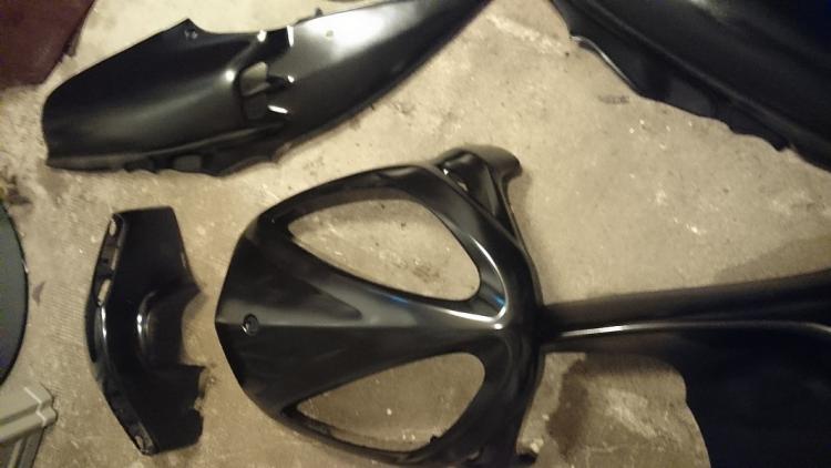

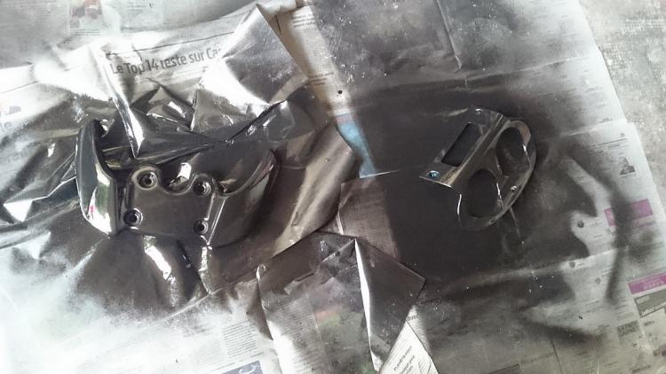

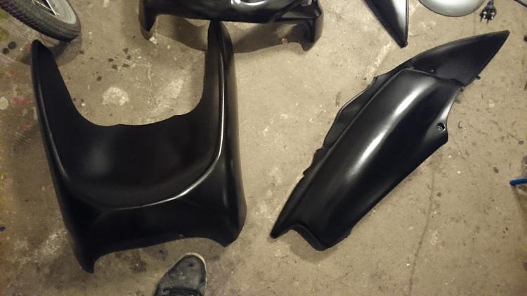

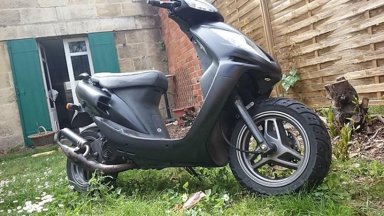

Salut!!
merci de ton soutient!!

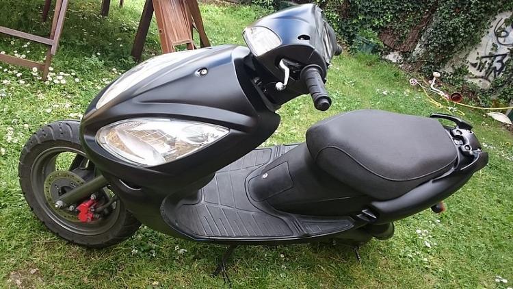

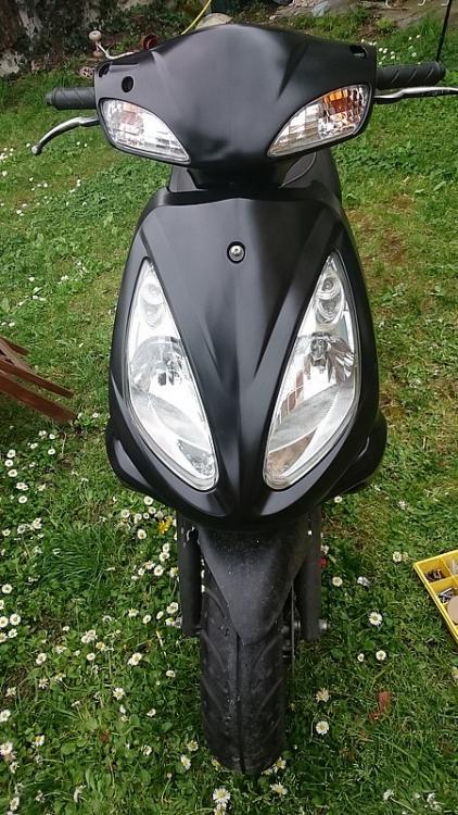

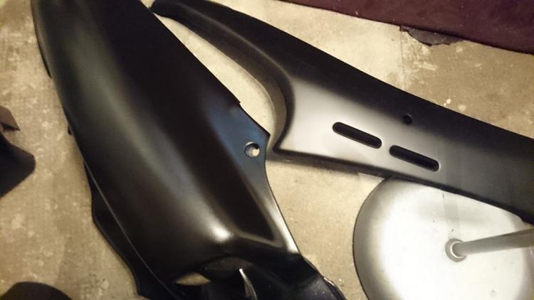

bon au final, je m'en sort pas trop mal, j'ai repassé un petit coup de 500 sans appuyer sur tous les carénage et j'ai eu juste assez de peinture pour refaire un voile propre sur chacun (pas le resultat attendu mais c'est pas horrible comme au debut!)
je referais la peinture avec de la bonne motip a la hors saison (octobre/novembre) ;)

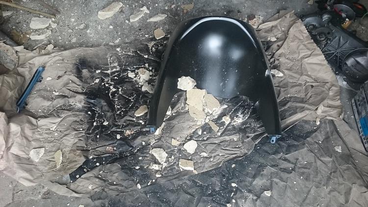

place au photos, la première illustre le tombage de plafond sur carénage tout juste peint, la seconde le changement de carter de kick par un métal comparé a celui que j'avais d'origine en plastic  :huh:  et le remontage de la BAA!
desolé pour la qualité des photo mais mon tel a pas de flash alors des qu'il fait un peu gris c'est galère!!

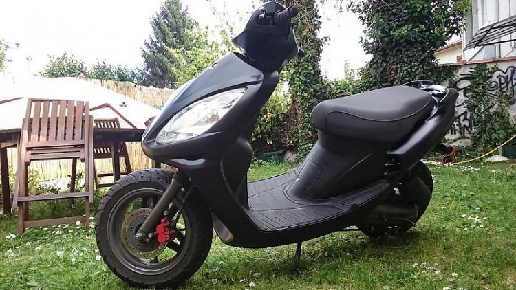

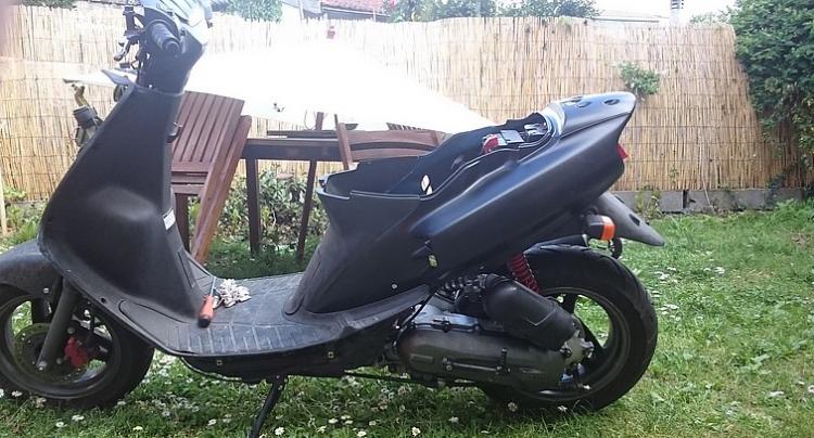

Hola!!
voilà la maj tant attendue!!
déjà pour commencer, les photos!
post-38408-0-33319500-1429546990_thumb.j
post-38408-0-47052000-1429546992_thumb.j
post-38408-0-71303800-1429546994_thumb.j
post-38408-0-16700300-1429547022_thumb.j
post-38408-0-05706600-1429547023_thumb.j
post-38408-0-48120400-1429547023_thumb.j
post-38408-0-96326700-1429547023_thumb.j
post-38408-0-39481300-1429547024_thumb.j
post-38408-0-48305700-1429547028_thumb.j
post-38408-0-91607400-1429547028_thumb.j
post-38408-0-42918100-1429547029_thumb.j
post-38408-0-82757600-1429547029_thumb.j
post-38408-0-20910800-1429547030_thumb.j
post-38408-0-64190700-1429547030_thumb.j
post-38408-0-15422600-1429547031_thumb.j

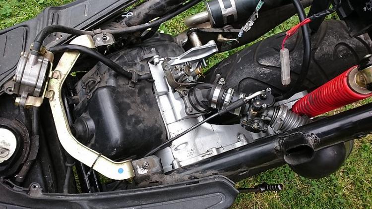

Maintenant passont au moteur donc full origine mis à part un pot technigas triops, un carburateur dell orto 19 phbg (je sais c'est trop gros mais j'avais que ca) et une boîte à air de type kart dopller.
variateur et embrayage reglé par l'ancien proprio, c'est lourd mais sur un full origine ca parait normal!
premier constant, ben c'est vraiment nul un cylindre d'origine  <_<
le variateur s'ouvre a 7 000 tr/min contre 11 000 tr/min sur mon ancien 70 fonte!
un moteur de tondeuse, en fait completement lineaire :dort:
la question que je me pose c'est si j'essaie d'alleger le variateur, est ce que le moteur aura encore assez de puissance a haut régime pour tracter encore correctement, de memoire les HM stock sont vite essouflé!
deuxieme chose, je sais pas si ca vient de la boîte à air de kart mais je suis obligé de mettre des gicleurs énormes!!
je suis a 100 point actuellement et c'est presque parfait (avec un 92, ca allait sur 1/4 de la poignée, après ca faisait beeeuuuuuhhh)
j'ai fait env.1 km avec le gicleur de 100 et ca a l'air de recolorer la bougie!
mais ca me parait énorme pour un HM d'origine!!
pas de prise d'air a première vue car le ralenti est aussi stable qu'un gardien royale de la reine d'angleterre  ^^
si vous avez des idée ou des connerie a raconter, vous êtes au bon endroit  :D
yep yep!!
je continu, avec 3g de moins dans le variateur, ça va bien mieux même si ca reste un veau  :D
pour le gicleur, le seule au dessus de 100 que j'avais, c'est 110 et donc la, bougie noire, beaucoup trop riche!!
donc je pense que la fourchette doit se trouver entre 102 et 105 mais je reste septique quand a cette taille demesurée pour un hm stock  :huh:
