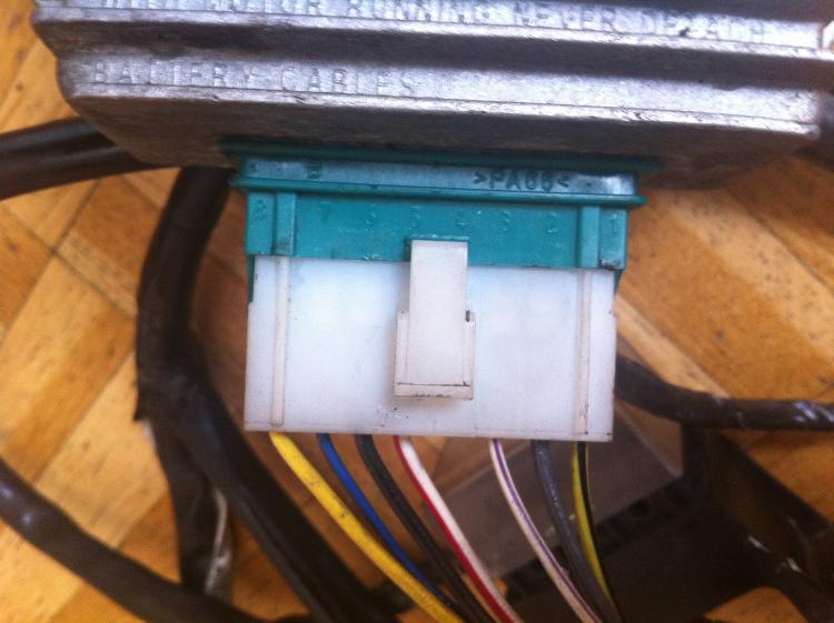

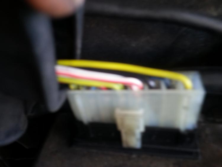

bonjour à tous , je vous contacte car j'ai un gros souci sur mon Gilera Stalker de 2004 ,
mes feux stop et mes clignotant ne fonctionne plus pourtant mon feux avant fonction ainsi que le klaxon .
J'ai vérifie mon fusible et il est bon , l'allumage est bon .
Apparemment mon garagiste m'a dit que  je n'avant pas de centrale clignotant que sa serait donc mon régulateur de tension .
J'ai donc vérifier de moi même et surprise un câble débranche et dénude , problème je ne sais pas d'ou il vient .
J'ai prit 2 photo afin de vous le montrer , si vous serait ou ce câble pourrez allez ou même un schéma de l’électronique sur Stalker , vous me seriez d'une grandes aides .
Si vous avez des question , je reste a votre disposition , merci d'avance

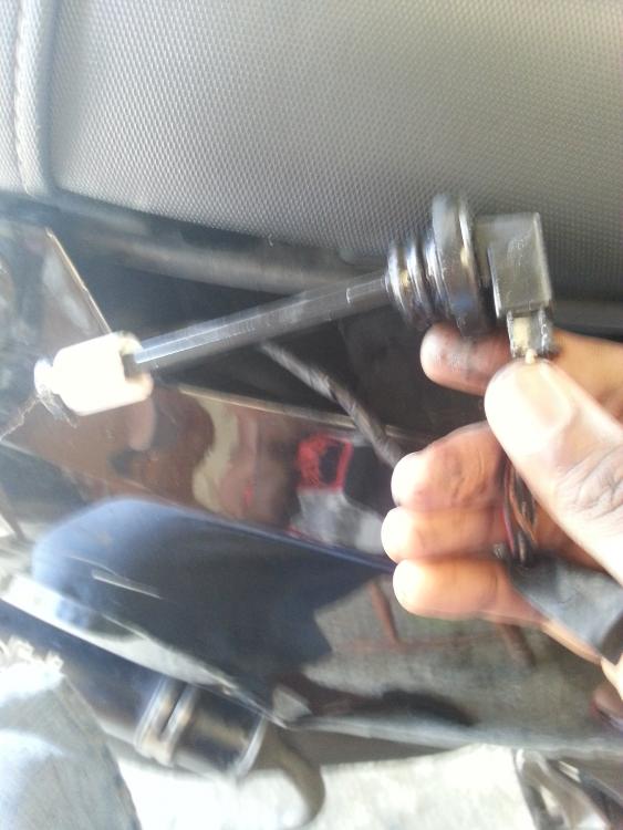

Non pas de fiche dénudé...Pour la fiche du réservoir d'huile ! Pas besoin de shunter ! J'ai simplement récupéré le capteur vu que je fonctionne au mélange et je l'ai branché comme sur la photo:

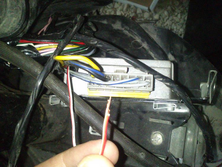

une photo plus nette au cas ou

donne moi les infos du scoot
année modif effcetué sur le faisceau
en fait ta un fil qui sort du regulateur (+12) qui vien au niveau du selectioneur (bouton clignotant) et qui redonne l'info au compteur
(pour avoir les warning il suffit de relier le +12 avec les 2 cote au niveau du selectioneur)
donc soit ton selectionneur qui déconne
soit ton regulateur qui donne plus le 12v

JohnPops Il suffit juste de récupéré le capteur sur le réservoir comme sur la photo que j'ai montré plus haut

Exact comme sur la photo...sinon tu peux tenter de court circuiter la fiche...
