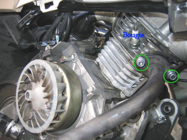

gileraice0404 Posté(e) le 11 avril 2014 Signaler Posté(e) le 11 avril 2014 (modifié) je ne pense pas que ton moteur est quoi que se soit, bon maintenant je peux me tromper hein mais je ne pense quand même pas. Quand tu kick, il y a de la compression ? ces assez dur ? une résistance, qui n'est pas mou quoi :lol: ? pour la bougie il n'y a pas plus simple, tu sais le faire toit même si tu a quelque tourne vis et une clee a bougie ou une clee de 21. elle ce trouve sur le cylindre mais pas au dessus, elle se trouve normalement sur le coter si je ne me trompe pas, comme ceci sur la photo, ici ces un sym mio que j'ai pris sur le net ps: ne fait pas attention aux 2 visse entourer en verre Modifié le 11 avril 2014 par gileraice0404
Orbitsym1er Posté(e) le 12 avril 2014 Auteur Signaler Posté(e) le 12 avril 2014 Non, on m'avait donné je crois une clé à bougie lors de l'achat du scooter, mais je crois que je ne l'ai plus j'ai du la perdre, je vais essayer de m'en procurer une. En attendant je vais demander à un voisin qui a un scooter dans l'immeuble où j'habite, je lui demanderai s'il peut me le faire. Et sinon ton Orbit 50 que tu avais, montait jusqu'à combien ? Peut on monter à 80 km/h avec un sym Orbit 1er ? :huh:

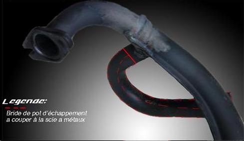

gileraice0404 Posté(e) le 12 avril 2014 Signaler Posté(e) le 12 avril 2014 (modifié) honnetement je ne sais pas trop mais j'ai chercher sur le net et y'en a plusieur qui disent qu'il n'y a qu'une bride au variateur et peut être au cdi et qu'il atteinde seulement les 60km/h pas plus. pour sa il te faudra suerment changer le pot d'échappement ou alors le cdi mais normalement il doit y aavoir une bride au pot, un coude qu'ont appel sa, donc quand tu regarde ton pot tu devrais voir ceci : Modifié le 12 avril 2014 par gileraice0404
Orbitsym1er Posté(e) le 12 avril 2014 Auteur Signaler Posté(e) le 12 avril 2014 Donc, si j'ai bien compris, pour que le scooter gagne en vitesse au moins 70 km/h je dois faire : - Vérifier la bougie (voir si elle est bien vissé) - faire nettoyer les galets - Changer le boîtier CDI - Changer le pot d’échappement (quel pot d'échappement dois-je mettre s'ils-vous plait ?) - Et respecter les temps de chauffe une fois que j'aurai réussi à faire toutes les modifications sur le scooter. Cela risque de coûter cher tout cela. <_< Ou ai-je oublié quelque chose ? :huh:
gileraice0404 Posté(e) le 12 avril 2014 Signaler Posté(e) le 12 avril 2014 pour le boîtier cdi ne le fait pas temps qu'on est pas sur et je ne pense pas qu'il te bride non plus a 50km/h. -verifie la bougie si elle est bien vissé -faire nettoyer tout le variateur avec galets et voir si il faut pas les changer, donc si il sont moins rond avec des surface plate. et toujours respecter le temps de chauffe même encore maintenant -pour le pot je te conseille d'attendre car pour sa il te faudra changer la taille du gicleur au carburateur et pour pas te surchauffer on va y aller mollo :D2
