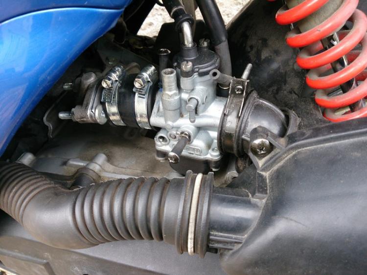

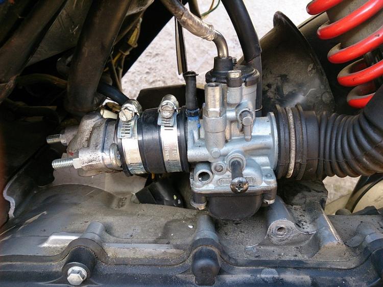

Hio hop ptite photo car sinon c'est triste :D
(la boîte à air n'est plus deporté comme sur la photo mais au cul du carburateur avec un manchon 90° sur 5cm)

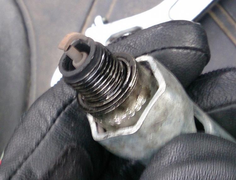

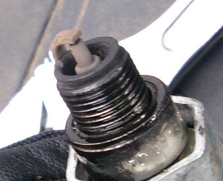

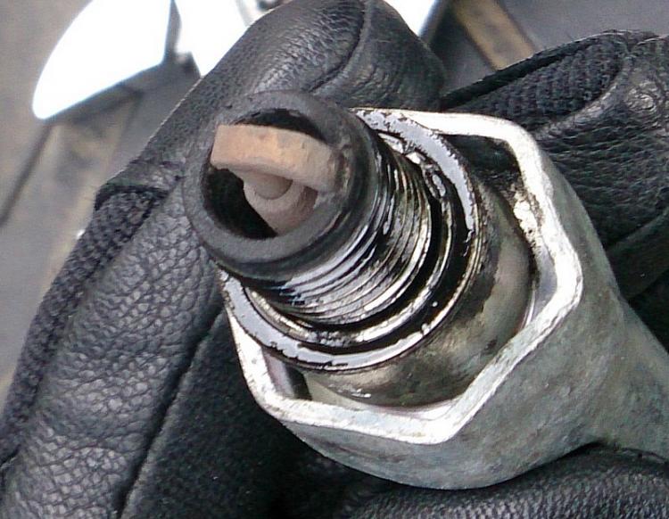

quelques cliché de ma bougie en arret carburateur en ville donc pas assez long mais aux alentours de 10 000tr/min!
