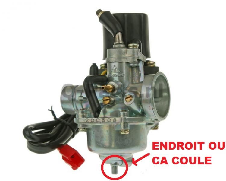

CPI50 Posté(e) le 3 mai 2014 Signaler Partager Posté(e) le 3 mai 2014 (modifié) Bonjour, bonsoir. voilà, tout est dans le titre, je m'explique, J'ai donc mon CPI depuis environ 2 mois c'est de l'occasion. Il à toujours bien fonctionner jusqu'a maintenant (80km/h) mais depuis quelques jours, il pisse abandonnement au carburateur il il y a une petite tige métallique creuse sous la cuve mon essence coule par la à un débit énorme, je sème minimum 50% de plus de ma consommation sur le bitume, donc pas besoin de dessin pour comprendre que le souci est alarmant, de plus que j'ai besoin de mon scoot tous le temps. J'ai donc été au garage, le gars a ouvert le carburateur pour vérifié le pointeau, il n'a pas su y accédér car le flotteur est tenue avec un genre de tige applati de chaque coté comme un sertissage. En bref on c'est pas tout démonter tout le carburateur sauf si bricolllage a la MacGyver, C'est la que le garagiste m'a parler qu'il avait reçus de nouveaux carburateur... comme par hazard... <_< soit. Entre temps on à regarder au gicleur, il y'avais une crasse dedans de la taille d'une tete d'alumette, ne me demandez pas comment mais malgré cette crasse le scoot roulais normalement, bref J'ai donc changer le gicleur, une fois ceci fais, avant de remonter le carburateur j'e les nettoyer, y'avais pas d'autres crasses . Une fois le carburateur remis sur le scoot je le démarre et toujours pareille, il pisse comme vache. Au fait il se met à couler dés que je met le moteur en marche 30 sec ça coule comme un robinet, quand je l'eteind ça continue à couler en goute à goute rapide pendant 5 min. Le vendeur m'a dis "nouveau carburateur" mais bon savez bien... Je demande donc conseil ici, je verrai en fonctions des avis, si vous savez comment si je pourrais collmater ça correctement, un grand merci de vos future aides, en espérant qu'elle soit utile merci Bien à vous. PS Je joint une image d'ou vient cette satané fuite Modifié le 4 mai 2014 par CPI50 Lien vers le commentaire Partager sur d’autres sites More sharing options...

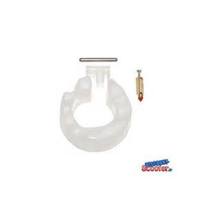

booster12pouces93 Posté(e) le 4 mai 2014 Signaler Partager Posté(e) le 4 mai 2014 SAlut CPI50 J'ai eu le même problème sur mon booster il y a 2 ans , c'était le petit truc qui est fixé au flotteur du carburateur ( petite pièce avec le bout pointu) qui était mal mi. j'ai pris un moment avant de me rendre compte que c'était ça ! Lien vers le commentaire Partager sur d’autres sites More sharing options...
CPI50 Posté(e) le 4 mai 2014 Auteur Signaler Partager Posté(e) le 4 mai 2014 SAlut CPI50 J'ai eu le même problème sur mon booster il y a 2 ans , c'était le petit truc qui est fixé au flotteur du carburateur ( petite pièce avec le bout pointu) qui était mal mi. j'ai pris un moment avant de me rendre compte que c'était ça ! Salut, merci de ton aide mais je ne sais pas démonter mon carburateur entierement car le floteur est fixé avec une tige et impossible à enlever sans casse, en plus je connais pas vraiment le fonctionnement d'un carburateur donc j'ose pas y' foutre mes pattes, j'ai juste plié un genre de patte métalique fixée au flotteur pour voir si le débit est moins dense et j'ai mis une vis dans le trou du trop plein entre temps, j'ai fais 15km comme ça et ca a été Lien vers le commentaire Partager sur d’autres sites More sharing options...
booster12pouces93 Posté(e) le 5 mai 2014 Signaler Partager Posté(e) le 5 mai 2014 D'habitude c'est tenu par une vis a droite de la barre Lien vers le commentaire Partager sur d’autres sites More sharing options...
CPI50 Posté(e) le 5 mai 2014 Auteur Signaler Partager Posté(e) le 5 mai 2014 D'habitude c'est tenu par une vis a droite de la barre Ha ok je vois, mais moi la barre qui tien le flotteur je sais pas l'enlever on dirais que c'est serti d'usine pour pas qu'on démonte sinon comme j'ai pas trouvé comment faire, j'ai fais mon MacGyver, j'ai tout simplement visé une petite vis dans le trou d’évacuation du trop plein depuis ça n'a plus l'air de fuité et le scoot va tout aussi bien Lien vers le commentaire Partager sur d’autres sites More sharing options...

CPI50 Posté(e) le 5 mai 2014 Auteur Signaler Partager Posté(e) le 5 mai 2014 Salut ! :) As tu regardé sur internet, si à tout hasard, la cuve et donc la vis qui va avec n'était pas vendue séparément du carburateur. Je sais que pour les PHBG les cuves sont vendues seules. ;) Si tu parle de la vis de trop plein j'en sais strictement rien si elle est vendue à part ou pas, elle est toujours présente sur mon carburateur, elle n'est pas abîmée et elle est serré au max mais soit comme j'ai dis plus haut j'ai +- "réparer" en visant une vis dans la tige creuse sous la cuve celle que j'ai entouré en rouge sur la photos que j'ai joint plus haut attention rien à voir avec la vis de trop plein qui se trouve sur le coté je parle d'une autre vis que j'ai mis moi même pour boucher le trou sous la cuve, bon normalement il doit pas être boucher d'origine et rien ne doit couler mais je voyait que cette méthode pour faire en sorte que ça coule plus Lien vers le commentaire Partager sur d’autres sites More sharing options...

CPI50 Posté(e) le 6 mai 2014 Auteur Signaler Partager Posté(e) le 6 mai 2014 ta pas le gicleur de desserré ou joint de cuve HS ? Si le joinT de la cuve serait HS sa coulerai de partout pas juste par l'orifice de trop plein CELUI ENTOURE EN ROUGE SUR LA PHOTO PLUS HAUT Lien vers le commentaire Partager sur d’autres sites More sharing options...
CPI50 Posté(e) le 6 mai 2014 Auteur Signaler Partager Posté(e) le 6 mai 2014 ta pas le gicleur de desserré ou joint de cuve HS ? Et le gicleur à été remplacer donc pas le gicleur puis comme tu dis soit gicleur ou joint de cuve, mais rien à voir sinon sa coulerai pas par l'evacuation de trop plein sa coulerai de partout tout simplement Lien vers le commentaire Partager sur d’autres sites More sharing options...
Scooter59 Posté(e) le 6 mai 2014 Signaler Partager Posté(e) le 6 mai 2014 bin ton flotteur ne monte plu !sinon sa couleré pas !car quand le flotteur fait son boulot, l'essence est stoppé pour justement que sa coule pas par le trop plein(comme ta entouré en rouge) Lien vers le commentaire Partager sur d’autres sites More sharing options...
