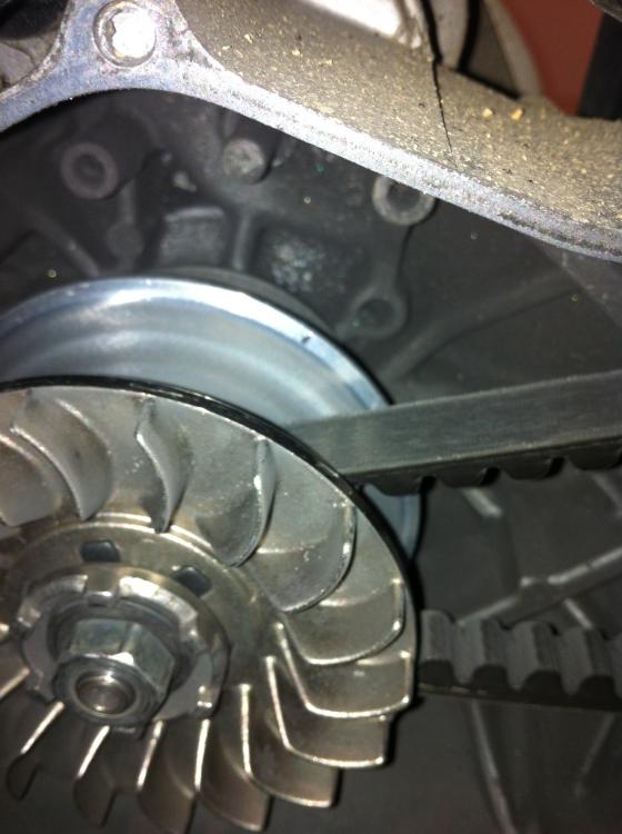

Il y a quelque chose que je comprends pas sur mon scoot.

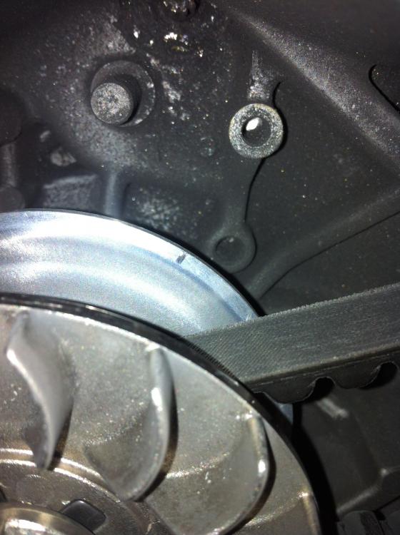

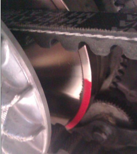

Il me reste quelques mm avant que la courroie n'atteigne le haut du variateur.
C'est un variateur J-Costa, j'ai supprimé le démarreur électrique pour que le variateur s'ouvre en grand et la courroie est neuve. :)
Le scoot pointe à 106 km/h réel sur le plat, mais toujours cette trace de marqueur sur le variateur, ça vient du fait que j'ai gardé ma transmission d'origine ? :huh:

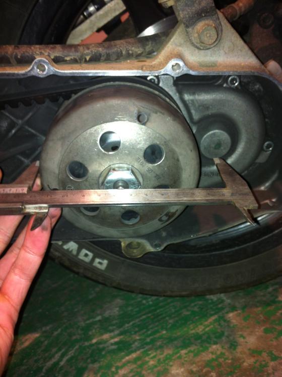

Au diametre aussi car normalement un gp pour booster ou nitro ils font 128 mm environ et celui d origine je crois 112mm
Oui et tu le vois aussi quand tu le met a coter d  un correcteur origine

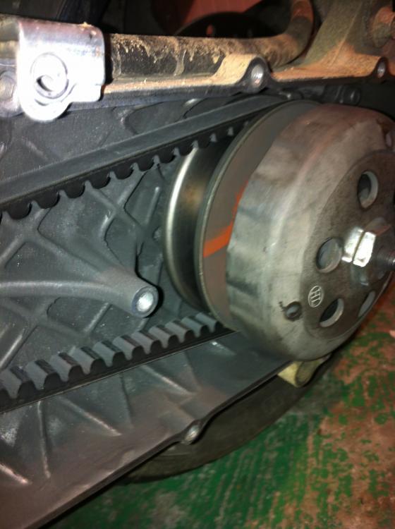

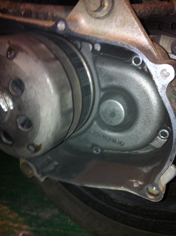

Je vais prendre des photos et essayer de prendre la diamètre du machin. :D2

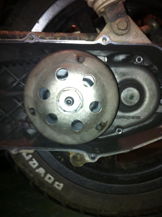

Mauvaise nouvelle, je ne pense pas que ce soit un grande plage... :|
Je sais plus du tout ce qu'il m'a vendu l'ami...
Je sais qu'entre l'embrayage et le correcteur, un des deux est Malossi tout court et l'autre MHR, et que l'embrayage c'est un delta clutch. Le tout monté avec la cloche d'origine. ^^
Donc, le correcteur fait la même taille que la cloche, d'origine...
post-3561-0-32398500-1399663576_thumb.jppost-3561-0-96175200-1399663589_thumb.jppost-3561-0-36568400-1399663604_thumb.jp
Si je règle le pied à coulisse sur 128mm, il me manque un peu de matière...
Mais 128mm, le correcteur doit passer à un poil de rat près dans le carter de transmi non ? :o
post-3561-0-90304800-1399663653_thumb.jp
D'un autre coté, je sais pas si j'ai beaucoup à gagner, il y a à peine 3mm, genre 2,5mm d'inutilisé sur le variateur J-Costa.
post-3561-0-08695300-1399663621_thumb.jppost-3561-0-24248600-1399663640_thumb.jp
Ouai, c'est bien ce que je me disais, ça passe pas sans limer un peu. :D2
