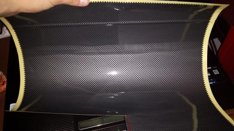

voilà je vais faire cour je veux mettre un autocollant de ce type sur mon scoot et je n'y arrive pas :/

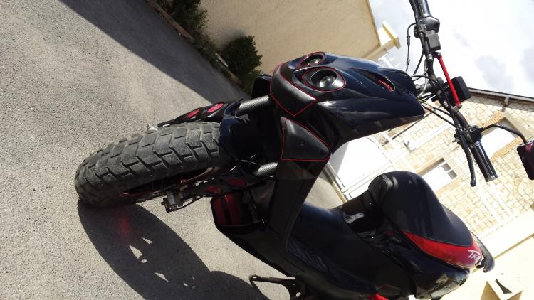

Et voici ou je voudrai le collé (partie entouré en rouge):

Car quand je le mets j'ai du mal a le formé et du coups ça fait des plis :/

C'est juste trop mat pour avoir une vraie accroche, pour faire ça vraiment proprement il te faut plutôt du covering, ça c'est plus un autocollant qu'autre chose, à part sur la fourche ou les carénages latéraux par exemple ou la surface est bien plane.

Comme dit plus haut, généralement les covering sont thermoformable, c'est l'idéal pour ton application.
Ta surface est bien bombée, trop sûrement pour une simple planche autocollante.  ;)
