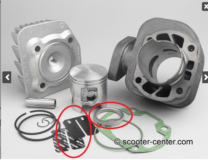

0 chris95 Posté(e) le 4 juin 2014 Auteur Signaler Partager Posté(e) le 4 juin 2014 Petit question a quoi servent les deux pièces entourer en rouge merci Lien vers le commentaire Partager sur d’autres sites More sharing options...
0 RyDeR_3.i Posté(e) le 4 juin 2014 Signaler Partager Posté(e) le 4 juin 2014 en premier : c'est des lamelles en carbone! à mettre à la place des lamelles en fibre sur la boîte à clapets d'origine qui se trouve juste en dessous de la pipe d'admission. c'est pour mieux réguler l'essence en deuxième : c'est un joint de pot Lien vers le commentaire Partager sur d’autres sites More sharing options...
