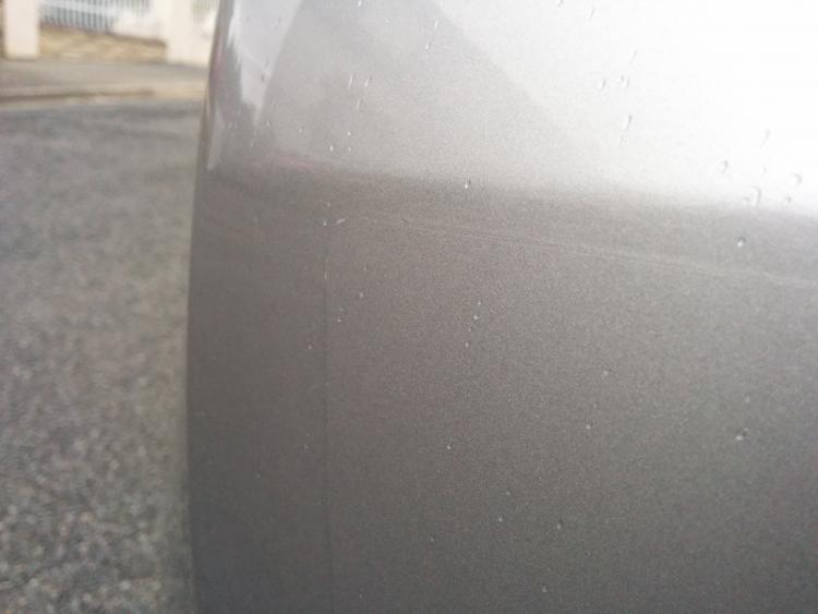

La Miche Posté(e) le 3 août 2014 Signaler Partager Posté(e) le 3 août 2014 Truc à la con : t'a essayé avec de l'eau écarlate ? Ou acétone mais insiste pas trop Lien vers le commentaire Partager sur d’autres sites More sharing options...
SN22 Posté(e) le 3 août 2014 Signaler Partager Posté(e) le 3 août 2014 Voilà ce que ça donne. Celon le soleil ça ce voit bien. Lien vers le commentaire Partager sur d’autres sites More sharing options...
Djo Posté(e) le 3 août 2014 Signaler Partager Posté(e) le 3 août 2014 (modifié) à mon avis tu devras poncer au papier genre 3000 à l'eau et/ou polish abrasif pour faire un dégradé entre les 2... Modifié le 3 août 2014 par jo254 Lien vers le commentaire Partager sur d’autres sites More sharing options...
