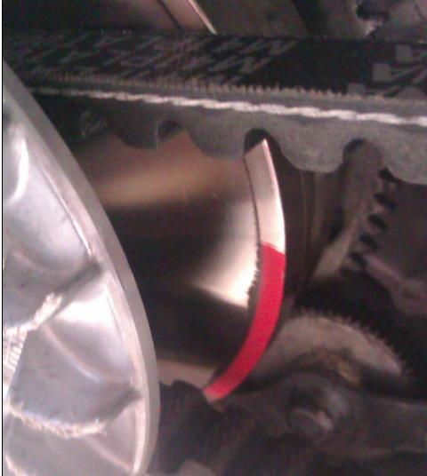

JSP SCOOTER (tom67) Posté(e) le 25 mai 2014 Signaler Partager Posté(e) le 25 mai 2014 (modifié) tout est inutile là pour le moment, un 70 même mal réglé monte au moins à 85 sans aucun souci et avec un minimum de réglage correct, monte à 90/95 ton souci faut le trouver d'abord et fait une vidéo avec la roue arr levé et gaz à fond, et fait une photo de la couleur bougie fais aussi une photo de ton variateur (sans le démonter) pour voir la trace de la courroie sur la pente Modifié le 25 mai 2014 par tom67 Lien vers le commentaire Partager sur d’autres sites More sharing options...

JSP SCOOTER (tom67) Posté(e) le 25 mai 2014 Signaler Partager Posté(e) le 25 mai 2014 photo du variateur? Lien vers le commentaire Partager sur d’autres sites More sharing options...
kevin-jam Posté(e) le 25 mai 2014 Auteur Signaler Partager Posté(e) le 25 mai 2014 http://www.3as-racing.com/A-135192-variateur-ng-top-racing-50cc-aprilia-beta-malaguti-mbk-et-yamaha.aspx j'ai le même que celui si sauf que j'ai eu un ressort rouge court et des galets de 3g 4g et 5.5 g Lien vers le commentaire Partager sur d’autres sites More sharing options...
JSP SCOOTER (tom67) Posté(e) le 25 mai 2014 Signaler Partager Posté(e) le 25 mai 2014 c'est celui que j'ai aussi, mais la photo c'est pour voir la trace qu'à laissé la courroie lol genre comme sa (j'avais mis une trace rouge)= Lien vers le commentaire Partager sur d’autres sites More sharing options...
