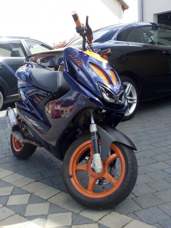

brownn Posté(e) le 22 mai 2014 Signaler Posté(e) le 22 mai 2014 Salut à tous, Ce week-end j'installe un kit 70 polini corsa sur mon nitro ! vilebrequin renforcé Pot yasuni R carburateur 17.5 avec boîte à air préparée boîte à clapets doppler variateur malossi multivar Embrayage malossi fly clutch J'ai une clavette décalée que j'hésite à installer ! Help pour la taille du gicleur approximativement, poids des galets et couleurs des ressorts d'embrayage et de poussée malossi
0 jimmy@ Posté(e) le 23 mai 2014 Signaler Posté(e) le 23 mai 2014 gicleur commence par un 100 , galet de 5 gr à 5.5 gr , ressort de poussé rouge , embrayage jaune ou rouge . monte la clavette , c'est un gain non negligeable .
0 brownn Posté(e) le 23 mai 2014 Auteur Signaler Posté(e) le 23 mai 2014 gicleur commence par un 100 , galet de 5 gr à 5.5 gr , ressort de poussé rouge , embrayage jaune ou rouge . monte la clavette , c'est un gain non negligeable . Merci de tes conseils J'ai lu sur les tutoriel que pour du 70 fonte il faut un ressort de poussée jaune malossi, tu pense que je dois mettre rouge ?
0 jimmy@ Posté(e) le 23 mai 2014 Signaler Posté(e) le 23 mai 2014 j'ai eu le corsa sur booster et speedak , toujours ressort rouge .
