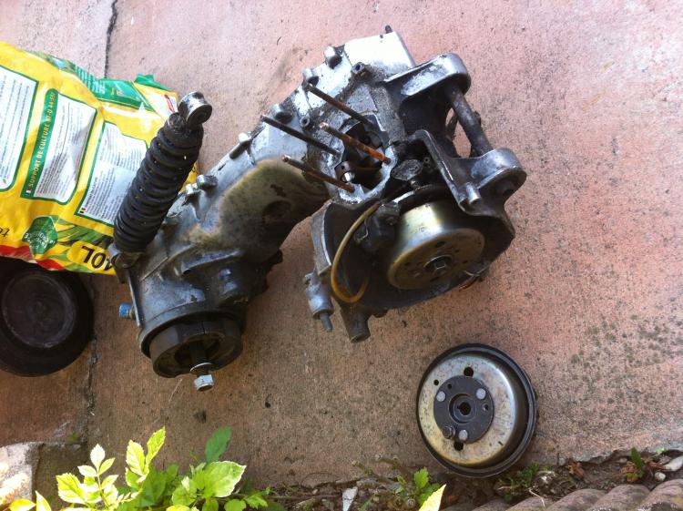

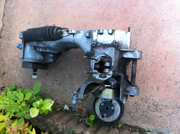

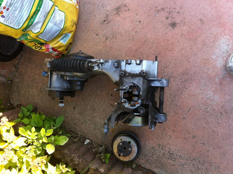

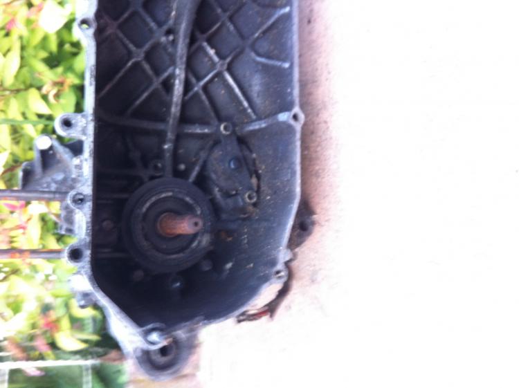

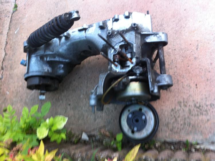

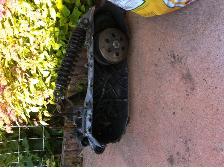

Salut à toutes et à tous !
J'ai besoin de votre aide pour savoir ce qui me manque exactement sur ce bloc que j'ai récup : j'ai le haut moteur avec pipe d'admission dans mon garage. Merci d'avance à ceux qui m'aideront j'ai également un variateur d'origine chez moi. En clair j'aimerai la liste de tout ce qui me faut ( à part pot d'echappement) pour pouvoir monter ce moteur sur un autre scoot merci :)

Cage à aiguille, cylindre/piston, system du démarreur électrique, variateur, poulie de variateur, noix de kick, carter de kick, cache allumage, cache cylindre, clapet, pipe d'amission, carburateur boîte à air ou cornet et un pot :p Je crois c'est tout ^^
Cage à aiguille, cylindre/piston, system du démarreur électrique, variateur, poulie de variateur, noix de kick, carter de kick, cache allumage, cache cylindre, clapet, pipe d'amission, carburateur boîte à air ou cornet et un pot :P Je crois c'est tout ^^
tu as oublié le canon du variateur :p et l'étoile qui se mets sur la pouli avant de mettre le boulon . Et bien sur sans courroie son scoot ne démarre pas .
tu as oublié le canon du variateur :P et l'étoile qui se mets sur la pouli avant de mettre le boulon . Et bien sur sans courroie son scoot ne démarre pas .
Oui bon ça fait 3 mois j'ai pas touché à un scoot j'ai une bonne raison :siffle:
tout ce qui est en gras j'ai :)
Une entretoise qui soit aussi longue que le système de démarreur électrique, je ne pourrais pas te donner la cote je n'ai plus de scooter.
le boulon
Désolé tu vas dire que je cherche la petite bête mais ça me démange  :rheuuu:  Ce n'est pas un boulon mais un écrou, ce sont deux choses différente  :cool2:
Oui ..
il te faut l'entretoise d'origine déjà, aucune autre ira parfaitement, ensuite rajouter une rondelle de 2mm devant l'entretoise pour remplacer l'épaisseur de l'entraîneur de démarreur
pièce n°6(entretoise) = http://www.mbkdarmon.com/scooter-toulon/vilebrequin-mbk-booster,-next,-rocket,-stunt,-yamaha-bw's,-next,-spy,-slider-/4472.htm
Modifié par tom67
En gros il me manque tout lesysteme de démarreur electrique pûisque chez moi j'ai : pot,courroie,variateur,haut moteur,cage aiguille,la de la volute , le cache volute, le carter, le kick, noix de kick, rocher, fin le carter est complet, la bougie. Donc j'ai tout ?
A vérifier l état de joint spy vue l état du bm
