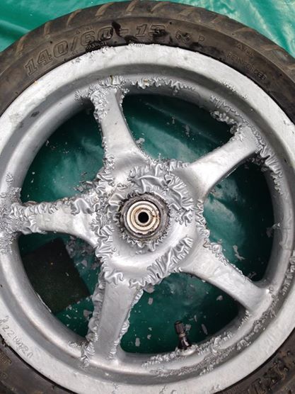

Je suis actuellement en train de remettre en état un Nitro ancienne génération, acheté d'occasion.
Je suis confronté à un problème héstétique :

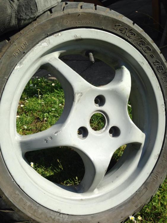

Les jantes : La jante avant est en bon état, de couleur grise, je n'y ai pas encore touché. Et la jante arrière a la peinture qui cloque... Je souhaite repeindre les jantes en noir.
Malheureusement, en ponçant et en enlevant les cloques, je suis tombé sur la matière brut de la jante, et j'avais l'impression qu'il y avait deux couches de peinture.
Donc je vais devoir poncer intégralement la jante pour avoir la matière brute partout, enfin je suppose. ^^
Mes questions :
Dois-je mettre un accrocheur pour que la peinture tienne sur la matière brute ?
Dois-je aussi poncer la jante avant jusqu'à matière brute pour avoir le même résultat sur les deux jantes ou je peux juste poncer pour faire en sorte que la nouvelle peinture accroche sur l'ancienne ?
En gros comment faire dans l'état actuel des choses pour avoir un bon rendu, je compte les repindres à la bombe.
Merci d'avance pour vos réponses. :)

Mais dans l'état actuel, sachant que j'ai des parties brutes, je doit tout poncer sinon ca sera pas prore ?
Si tu peint tes jantes en laissant du brute et de la peinture tu risque à coup sur de voir des nuances,
N'importe quel objet à repeindre doit avoir le même ponçage sur toute sa surface
Pour avoir un produit bien fini , il y a pas secret ! La sur ta jante ar.l'alu a sulfaté et a fait cloqué ta peinture , donc l'idéal c'est soit : ponçage a blanc au papier , soit sablage , soit par décapage " décapant dans tous les mags. de bricolage " un coup d'apprêt et peinture ;)
ex. sur ma jante après décapage , apprêt et peinture a la bombe :
Bah c'est bien ce que je pensais en fait, je doit avoir la même surface partout. ^^
Ca doit être ce que tu dis, l'alu a du sulfater, car les endroits où la peinture cloquait, le métal était blanc et accrochait (non lisse).
Si j'utilise un produit décapant, je me fatiguerais moins ?
Mais je devrais enlever mes pneus, (j'ai pas de machine...) ?
Parce que là, j'en vois pas le bout au papier à poncer... :oops:

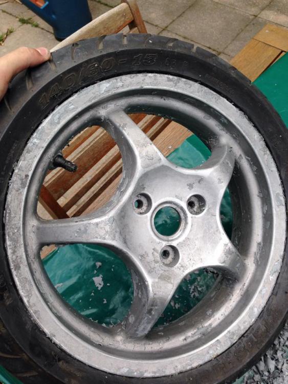

Pour info, le décapant c'est une tuerie ! :bave:
Ca m'a vraiment fait faire un pas de géant, plutôt que de perdre du temps à poncer...
J'ai acheté le pot 20 euros environ, je peux faire 4 jantes avec je pense. :)
Au début mes jantes étaient peintes en gris :
post-3561-0-19119300-1403019313_thumb.jp
J'ai ensuite appliqué le décapant et laisser agir 30 minutes environ, il y a plus qu'à frotter. :
post-3561-0-95770400-1403019315_thumb.jp
Voilà le résultat après une heure ou deux de travail pour deux jantes, reste les finitions, il y a toujours quelques irréductibles.  ^^  (En ponçeant, à mon avis, ça se compte en jours...)
post-3561-0-63598700-1403019307_thumb.jp
Modifié par GoProto 13
Bah tu vois ça va tout seul ! vire les dernières merdouilles de peinture , un coup d'acétone ou diluant , un coup de papier , décolle tes pneus , calles du carton entre pneu / jante pour bien peindre le rebord de la jante et profite en pour masquer ton pneu et t'es arrivé a la phase apprêt , ensuite 600 ou 800 a la flotte , bien la sécher et peinture ;)
