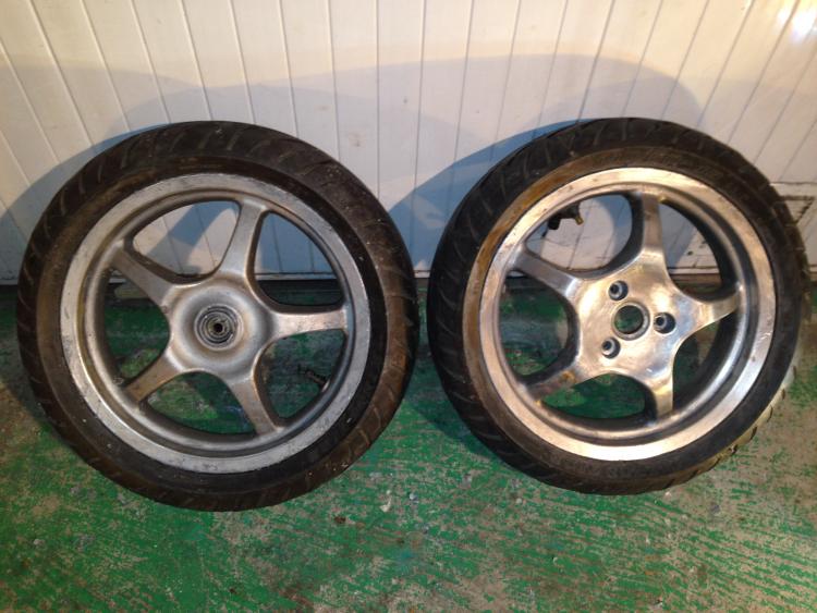

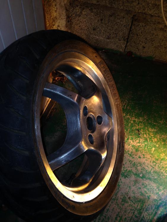

GoProto 13 Posté(e) le 22 juin 2014 Auteur Signaler Partager Posté(e) le 22 juin 2014 Les nouvelles du week-end, pas grand chose : J'ai pas pu avancer beaucoup, je me suis occupé de mon Aerox donc pas trop de temps, et j'ai pas reçu la rondelle pour le variateur, donc pas pu remonter la variation. :( J'ai quand même réussi à poncer au gros un côté de la jante arrière, la jante avant présente toujours des bouts de peinture, il faut que je repasse du décapant, comme j'avais fait pour la jante arrière. Lien vers le commentaire Partager sur d’autres sites More sharing options...

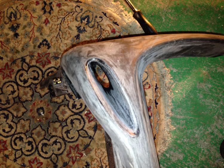

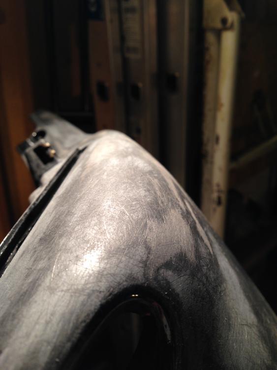

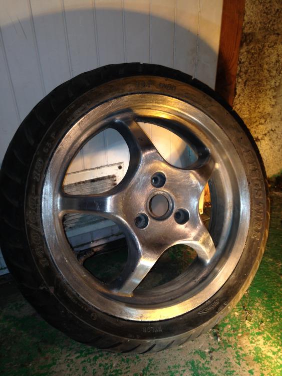

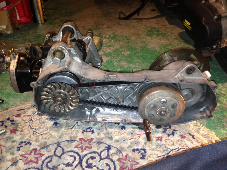

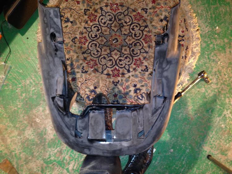

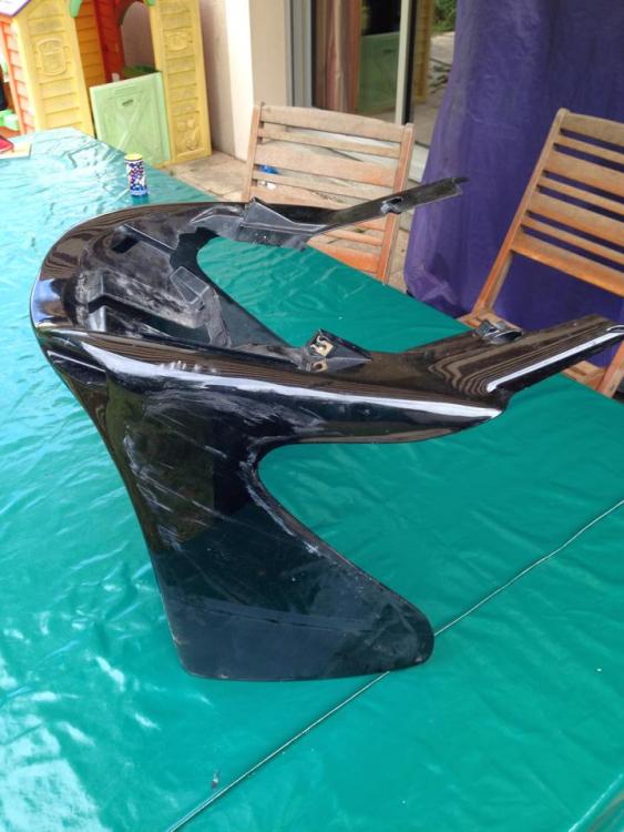

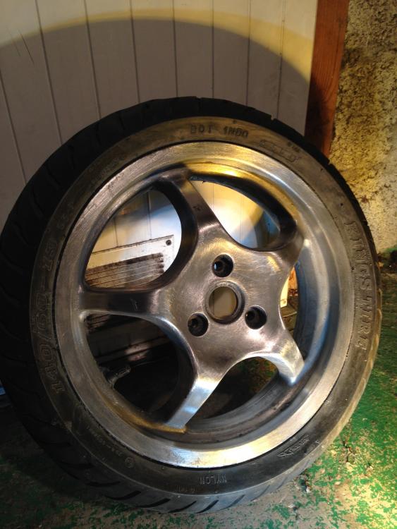

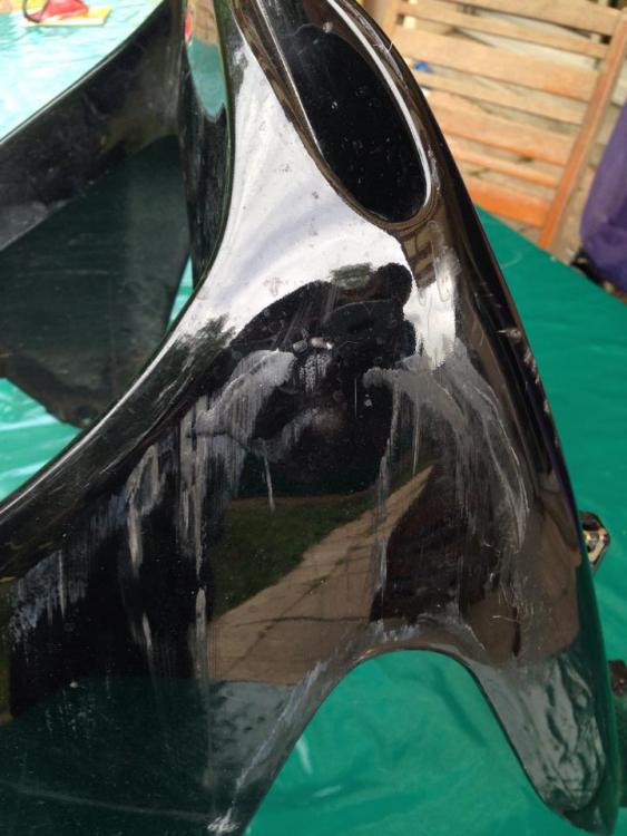

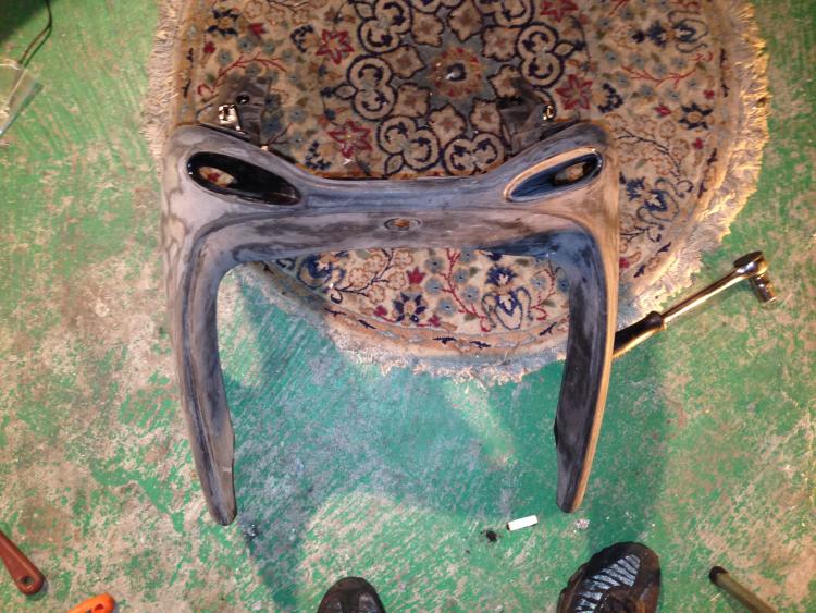

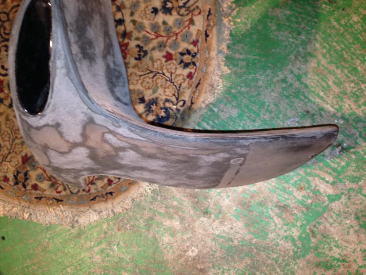

GoProto 13 Posté(e) le 20 juillet 2014 Auteur Signaler Partager Posté(e) le 20 juillet 2014 (modifié) Donc ce week-end, grand coup de motivation. :) Le moteur est enfin prêt, j'ai racheté une rondelle pour le variateur, donc tout remonter sans la bride : Décapage des jantes presque terminé, reste plus qu'à enlever les derniers mini morceaux de peintures : Achat de la peinture, les bombes Julien pour les jantes, le reste acheté chez Street Control à Nantes, pour les carénages : Continué à poncer le carénage avant, au 60 avec de l'eau, au toucher c'est assez lisse : Je compte passer du 240 avec de l'eau pour finir, ce sera suffisant d'après vous ? Modifié le 20 juillet 2014 par GoProto 13 Lien vers le commentaire Partager sur d’autres sites More sharing options...
Dr.cesar Posté(e) le 20 juillet 2014 Signaler Partager Posté(e) le 20 juillet 2014 60 ? Va falloir apprêter j'pense, ma moto je l'ai faite au 320 puis 400, sans appret mais c'était du brillant direct au pistolet Lien vers le commentaire Partager sur d’autres sites More sharing options...
GoProto 13 Posté(e) le 20 juillet 2014 Auteur Signaler Partager Posté(e) le 20 juillet 2014 Bah au dos du papier, c'était écrit 60, j'ai poncé avec de l'eau, sans appuiyer, juste avec le poids de ma main quoi. ^^ Mais j'ai du papier en 240 à trainer, si je fais pareil avec le 240, ce sera suffisant ? J'ai acheté de l'apprêt, de la peinture noir, et un vernis. Je veux un rendu noir brillant, identique à l'origine en fait, ça devrait le faire non ? :) Lien vers le commentaire Partager sur d’autres sites More sharing options...
Dr.cesar Posté(e) le 20 juillet 2014 Signaler Partager Posté(e) le 20 juillet 2014 J'ai peur que le 60 te laisse des rayures une fois peint :/ Lien vers le commentaire Partager sur d’autres sites More sharing options...
GoProto 13 Posté(e) le 20 juillet 2014 Auteur Signaler Partager Posté(e) le 20 juillet 2014 Oui, mais je vais passer du 240 avant de peindre. En ayant passé du 240, d'après toi, il n'y aura pas de rayures une fois la peinture appliquée ? :) Lien vers le commentaire Partager sur d’autres sites More sharing options...
kyo2000 Posté(e) le 21 juillet 2014 Signaler Partager Posté(e) le 21 juillet 2014 (modifié) ponçer au 60 :rheuuu: c'est une histoire a rayer profondément pour récupéré ça tu vas devoir prendre dans le plastique ... je serais toi je passe au 240 comme tu dis mais après au 400 , 800 et si tu as au 1000 comme ça ils seront nickel bien fait tu auras un résultat vraiment au top (et entre plusieurs couches de couleur tu peux poncer très légèrement après séchage bien sûr pour les imperfections) pour appliquer le vernis attend que ta couleur soit bien sèche et tu ponces légèrement ensuite tu peux appliquer ton vernis ça t’évitera comme j'ai dit précédemment d'avoir des imperfections Et j'ai pas fait attention si tu en a prit ou pas mais n'oublie pas pour les plastiques de l' apprêt pour plastique avant de peindre ça évitera que dans le futur que la couleur ne pelle . pour l'année du nitro c'est un vers 2002/2003 car j'avais exactement le même et moi je l'avais acheter en 2003 si mes souvenirs sont bon . Modifié le 21 juillet 2014 par kyo2000 Lien vers le commentaire Partager sur d’autres sites More sharing options...
GoProto 13 Posté(e) le 21 juillet 2014 Auteur Signaler Partager Posté(e) le 21 juillet 2014 L'après j'ai, par contre pour le vernis, je croyais que c'était quand la peinture était à peine sèche qu'il fallait le poser... Oui, je vais continuer à le poncer tranquilement. ;) Je doute vraiment qu'il soit si récent, j'ai toujours pas regardé la carte grise. ^^ Lien vers le commentaire Partager sur d’autres sites More sharing options...
kyo2000 Posté(e) le 21 juillet 2014 Signaler Partager Posté(e) le 21 juillet 2014 L'après j'ai, par contre pour le vernis, je croyais que c'était quand la peinture était à peine sèche qu'il fallait le poser... Oui, je vais continuer à le poncer tranquilement. ;) Je doute vraiment qu'il soit si récent, j'ai toujours pas regardé la carte grise. ^^ pour le vernis tu peux faire comme ça aussi , moi je te disais pour un résultat top top en ponçant avant de vernir tu enleveras la moindre imperfection et ça sera nickel je vient de rgarde rmes photo du nitro date de 2003 donc il dois être de 2001/2002 c'est bien le même il me semble Lien vers le commentaire Partager sur d’autres sites More sharing options...
GoProto 13 Posté(e) le 21 juillet 2014 Auteur Signaler Partager Posté(e) le 21 juillet 2014 (modifié) Oui, exact, ça y ressemble fortement. :) Par contre, le tiens, avec le pot, ce sont les plus vieux Nitro. Après ils ont changés le pot, il faisait pas un coude comme ça dans les versions d'après. Modifié le 21 juillet 2014 par GoProto 13 Lien vers le commentaire Partager sur d’autres sites More sharing options...
kyo2000 Posté(e) le 22 juillet 2014 Signaler Partager Posté(e) le 22 juillet 2014 (modifié) Oui, exact, ça y ressemble fortement. :) Par contre, le tiens, avec le pot, ce sont les plus vieux Nitro. Après ils ont changés le pot, il faisait pas un coude comme ça dans les versions d'après. oui le pot j'avais remarquer aussi , en fait je me souvient plus combien de temp je l'ai garder car la photo date de 2003 et si je sais combien de temp je l'ai garder ça revient au moment ou je l'ai acheter (acheter neuf) . Se nitro a fini exploser car je l'ai "prêter" et le gars c'est planter avec fourche, cache avant exploser ,radiateur peter ,, cache de coter abîmer,cassé .... et j'ai regretter de pas l'avoir refait ...après j'ai rouler en fox lol Modifié le 22 juillet 2014 par kyo2000 Lien vers le commentaire Partager sur d’autres sites More sharing options...
