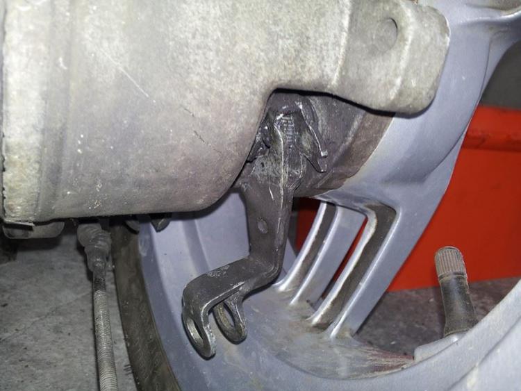

ludix-trend Posté(e) le 16 juin 2014 Signaler Partager Posté(e) le 16 juin 2014 bonjour , j'ai un ludix ou j'ai changer les mâchoir , jusqu'ici pas de soucis , mais c'est o moment que j'ai remarquer que la came de frein ariere était mou (tourne dans le vide) donc sa ne freine pas mais je c'est pas comment faire .... Merci pour vos futur réponse . Lien vers le commentaire Partager sur d’autres sites More sharing options...

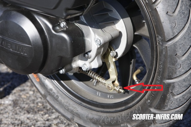

GoProto 13 Posté(e) le 16 juin 2014 Signaler Partager Posté(e) le 16 juin 2014 (modifié) Il doit parler de la tige sur laquelle tire le câble, avec le système de levier. Tu as essayé en resserant le réglage du frein arrière ? L'écrou de réglage, est fléché en rouge sur cette photo : Modifié le 16 juin 2014 par GoProto 13 Lien vers le commentaire Partager sur d’autres sites More sharing options...
ludix-trend Posté(e) le 16 juin 2014 Auteur Signaler Partager Posté(e) le 16 juin 2014 même si je met le câble la cames et toute mou (tourne dans le vide) Lien vers le commentaire Partager sur d’autres sites More sharing options...
GoProto 13 Posté(e) le 16 juin 2014 Signaler Partager Posté(e) le 16 juin 2014 Qu'est-ce que tu appelles la came ? Le petit levier qui est tiré par le câble ? Si c'est ça, si j'étais toi, je démonterais ma roue et tout le reste pour vérifier le système côté "intérieur"... A mon avis tu vas avoir une surprise si c'est si mou que ça. Ou alors peut-être que t'as plus du tout de garniture de frein... Lien vers le commentaire Partager sur d’autres sites More sharing options...
ludix-trend Posté(e) le 16 juin 2014 Auteur Signaler Partager Posté(e) le 16 juin 2014 Qu'est-ce que tu appelles la came ? Le petit levier qui est tiré par le câble ? Si c'est ça, si j'étais toi, je démonterais ma roue et tout le reste pour vérifier le système côté "intérieur"... A mon avis tu vas avoir une surprise si c'est si mou que ça. Ou alors peut-être que t'as plus du tout de garniture de frein... Les mâchoires sont tout neuf , je les ai apeine changer... et a l'interieur il y avait pas de suprise , mais o montage j'ai vu que la cames (photo) touner dans le vide alors que normalment il et dur Lien vers le commentaire Partager sur d’autres sites More sharing options...
ludix-trend Posté(e) le 16 juin 2014 Auteur Signaler Partager Posté(e) le 16 juin 2014 (modifié) c'est ca la cames Modifié le 16 juin 2014 par ludix-trend Lien vers le commentaire Partager sur d’autres sites More sharing options...
GoProto 13 Posté(e) le 16 juin 2014 Signaler Partager Posté(e) le 16 juin 2014 Il y a des dents pour faire tourner l'autre partie il me semble, elles sont peut-être usées. Tu es sûr de ton montage ? Lien vers le commentaire Partager sur d’autres sites More sharing options...
ludix-trend Posté(e) le 16 juin 2014 Auteur Signaler Partager Posté(e) le 16 juin 2014 les dents sont un peu usé .. mais alors comment faire ? Lien vers le commentaire Partager sur d’autres sites More sharing options...
GoProto 13 Posté(e) le 16 juin 2014 Signaler Partager Posté(e) le 16 juin 2014 Bah si c'est qu'elles sont usées et qu'elles ne transmettent plus l'effort, je vois qu'une solution, changé la ou les pièces dentées. Lien vers le commentaire Partager sur d’autres sites More sharing options...
ludix-trend Posté(e) le 16 juin 2014 Auteur Signaler Partager Posté(e) le 16 juin 2014 Ou l'achter comment la changer vu que c'est tout fermer autours Lien vers le commentaire Partager sur d’autres sites More sharing options...
jimmy@ Posté(e) le 16 juin 2014 Signaler Partager Posté(e) le 16 juin 2014 tu enleve la jante , deviise l'ecroue de la came et tire surl' axe de came (ça se démonte de l'interieure). Lien vers le commentaire Partager sur d’autres sites More sharing options...
ludix-trend Posté(e) le 16 juin 2014 Auteur Signaler Partager Posté(e) le 16 juin 2014 Merci , et ou je peux acheter la pièce de rechange , il faut enlever les mâchoir pour retirer l'axe ? Lien vers le commentaire Partager sur d’autres sites More sharing options...
jimmy@ Posté(e) le 16 juin 2014 Signaler Partager Posté(e) le 16 juin 2014 y'as pas mal de site ou tu peux trouvé ça , oui faut enlevé les mâchoires . Lien vers le commentaire Partager sur d’autres sites More sharing options...
ludix-trend Posté(e) le 16 juin 2014 Auteur Signaler Partager Posté(e) le 16 juin 2014 Merci les gars !!! Je bous tiens o jus si tout se passe bien ;) Lien vers le commentaire Partager sur d’autres sites More sharing options...
