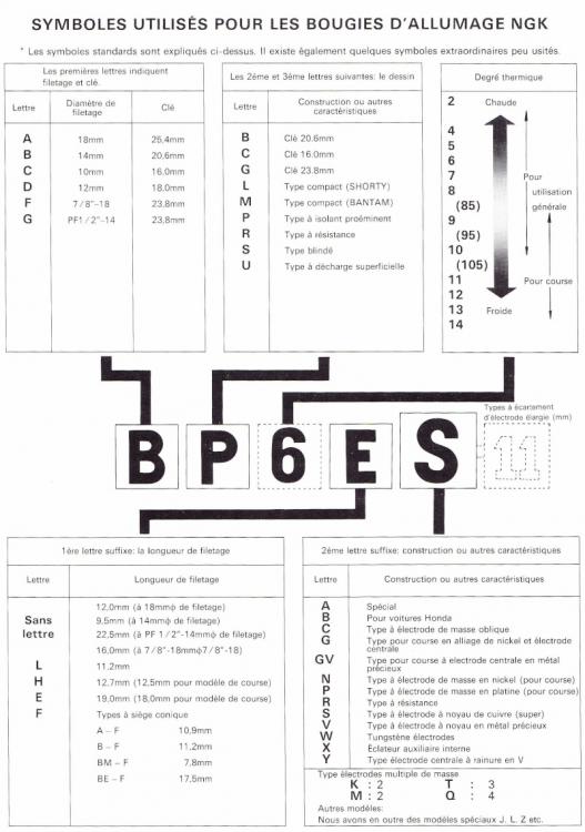

GoProto 13 Posté(e) le 28 juin 2014 Signaler Partager Posté(e) le 28 juin 2014 Salut à tous ! :) J'ai acheté tout à l'heureune bougie B10ES, seulement, je viens de me rendre compte que mon ancienne était une B10EG, je ne doute pas que cela fonctionne quand même, mais ma curiosité me pousse à savoir quelle est la différence entre les deux... Quelqu'un pour m'expliquer ? :) Lien vers le commentaire Partager sur d’autres sites More sharing options...
0 NitroZ Posté(e) le 28 juin 2014 Signaler Partager Posté(e) le 28 juin 2014 Voilé Lien vers le commentaire Partager sur d’autres sites More sharing options...
0 GoProto 13 Posté(e) le 28 juin 2014 Auteur Signaler Partager Posté(e) le 28 juin 2014 Il n'y a pas le G pour B10EG dans ton tableau en fait. ^^ Lien vers le commentaire Partager sur d’autres sites More sharing options...

0 GoProto 13 Posté(e) le 29 juin 2014 Auteur Signaler Partager Posté(e) le 29 juin 2014 En gros, ce n'est que la matière de l'électrode qui change. ^^ Merci bien ! :) Lien vers le commentaire Partager sur d’autres sites More sharing options...

0 Eaton Posté(e) le 29 juin 2014 Signaler Partager Posté(e) le 29 juin 2014 B10EG : B : Diamètre de filetage Hexagone : 14 mm / 20,8 10 : Bougie froide E : Filetage 19.0 G : Bougie d'allumage de course B10ES B : Diamètre de filetage Hexagone : 14 mm / 20,8 10 : Bougie froide E : Filetage 19.0 S : Electrode centrale en cuivre Lien vers le commentaire Partager sur d’autres sites More sharing options...
