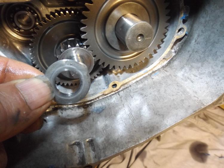

dada65 Posté(e) le 5 janvier 2015 Auteur Signaler Posté(e) le 5 janvier 2015 (modifié) je vais recevoir mon colis dans la journée il lai dans mon département :ouf: (recu ce matin) donc la clavette la décaler ce place faire l avant du scooter (sans de rotation) du moteur c'est bien cela ? la transmission primaire de la top perf est une 41 celle de nitro d origine fait 42 laquelle je place ? je parle que de la primaire :) merci encore de vos repose bonne journée a vous :cool2: Modifié le 5 janvier 2015 par dada65 1
dada65 Posté(e) le 5 janvier 2015 Auteur Signaler Posté(e) le 5 janvier 2015 hep s'il vous plaît j'ai la clavette descaler qui est trop large comme je peux faire pour la mettre ?? 1
lapin Posté(e) le 5 janvier 2015 Signaler Posté(e) le 5 janvier 2015 (modifié) c'est normale car si elle rentrer nickel dans le logement tu aurais pas d avance d allumage donc elle s appellerai pas clavette decaller Modifié le 5 janvier 2015 par lapin 1
dada65 Posté(e) le 5 janvier 2015 Auteur Signaler Posté(e) le 5 janvier 2015 j'ai du la mortifier pour quelle rentre 1
lapin Posté(e) le 5 janvier 2015 Signaler Posté(e) le 5 janvier 2015 tu a l encoche qui rentre dan le vilebrequin le reste dessus car c'est decale lallumage
dada65 Posté(e) le 5 janvier 2015 Auteur Signaler Posté(e) le 5 janvier 2015 (modifié) oue c'est ce que j'ai fait au mais au début j'ai galérai sinon tout et monter a voir demain pour les réglage si il y a besion merci lapin :) voilà j'ai fait étape part étape de tout Modifié le 5 janvier 2015 par dada65 2
