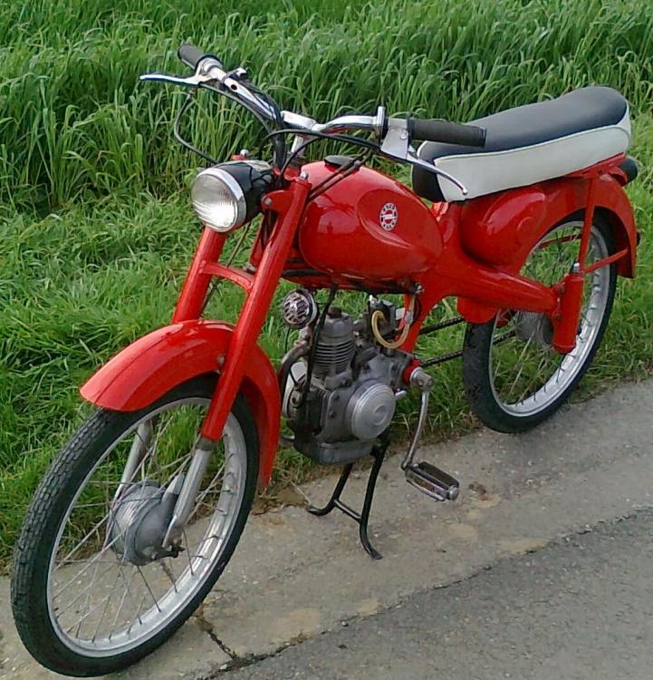

roro1966 Posté(e) le 3 juillet 2014 Signaler Partager Posté(e) le 3 juillet 2014 (modifié) Bonjour,c'est au sujet de ma "motom48cc 4temps de 1962".Elle donne des à-coups pendant le roulage et aussi parfois une explosion intempestive .J'ai déjà vérifier: l'écartement des électrode de la bougie"0,4mm" l'écartement vis platiné "0,35mm" et les culbuteurs: "admission 0,05mm" et échappement:"0,09mm. Indication supplémentaire ,le moteur calamine très vite et fume bleu à l'échappement les segments usés je suppose ?.Merci à tous si quelqu'un à un avis éclairé?. Modifié le 4 juillet 2014 par roro1966 1 Lien vers le commentaire Partager sur d’autres sites More sharing options...
gileraice0404 Posté(e) le 3 juillet 2014 Signaler Partager Posté(e) le 3 juillet 2014 salut :) je suis ce poste !!! j'adore ces becane j'ai déjà restaurer une peugeot tsa de 1974 :D en tout cas elle est magnifique !! tu l'a restaurer uniquement partie cycle ? si le moteur calamine tres vite ces soite du a une bougie trop froide ou alors ton mélange 2 temps si tu le fais toi même combien de km a t-elle ? Lien vers le commentaire Partager sur d’autres sites More sharing options...
