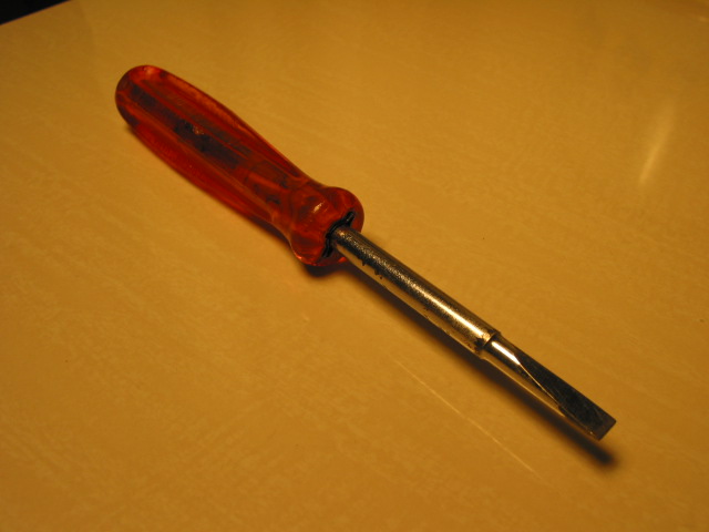

beerus sama Posté(e) le 5 juillet 2014 Signaler Posté(e) le 5 juillet 2014 (modifié) personnes dans mon entourrage malheuresement j'ai vu different moyen de l'enlever avec un fil de fer ou d'autre chose mais mon ça m'a l'air un peu top mac gyver oui ;) encore plus simple un tournevis plat Modifié le 5 juillet 2014 par natsu
beerus sama Posté(e) le 5 juillet 2014 Signaler Posté(e) le 5 juillet 2014 tournevis ? oui un tournevis plat que tu passe dans les trou de la cloche d'embrayage pour le bloquer
djtonyx10 Posté(e) le 5 juillet 2014 Auteur Signaler Posté(e) le 5 juillet 2014 pas de risque de flinguer l'arbre ou autre ?
beerus sama Posté(e) le 6 juillet 2014 Signaler Posté(e) le 6 juillet 2014 pas de risque de flinguer l'arbre ou autre ? non aucun risque mais faux être 2 pour le faire, tout seul tu vas galérer
djtonyx10 Posté(e) le 6 juillet 2014 Auteur Signaler Posté(e) le 6 juillet 2014 Bon je vais essayé je reviens vers toi si besoin
beerus sama Posté(e) le 6 juillet 2014 Signaler Posté(e) le 6 juillet 2014 d'accord pas de soucie pense a freiné le frein arrière aussi sa aide pour pas que le scooter avance
