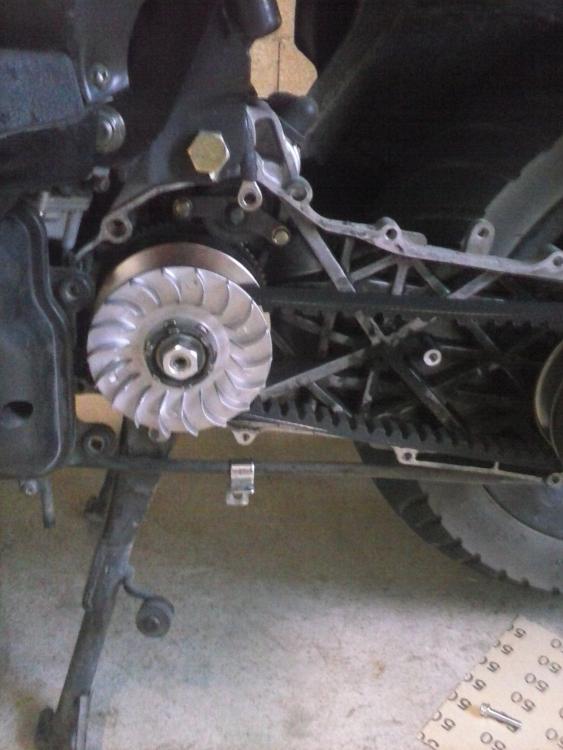

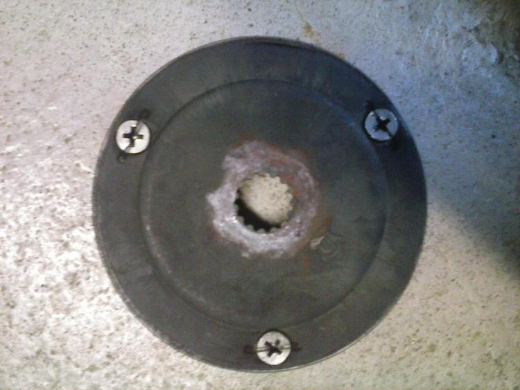

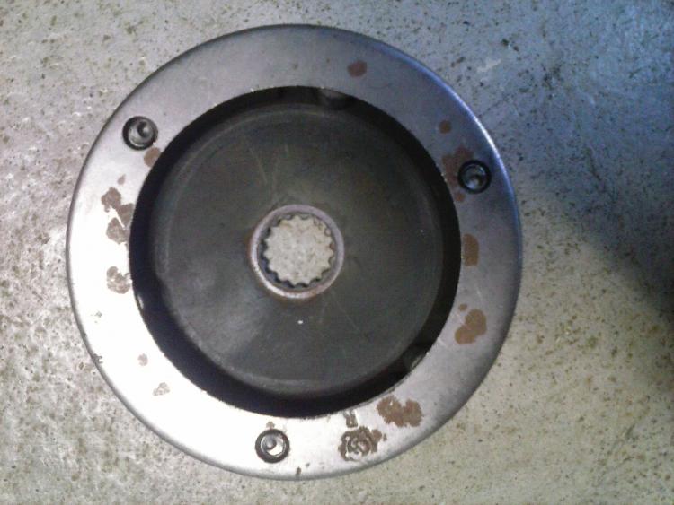

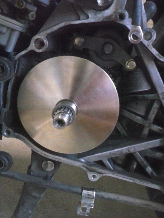

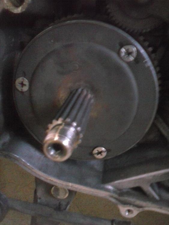

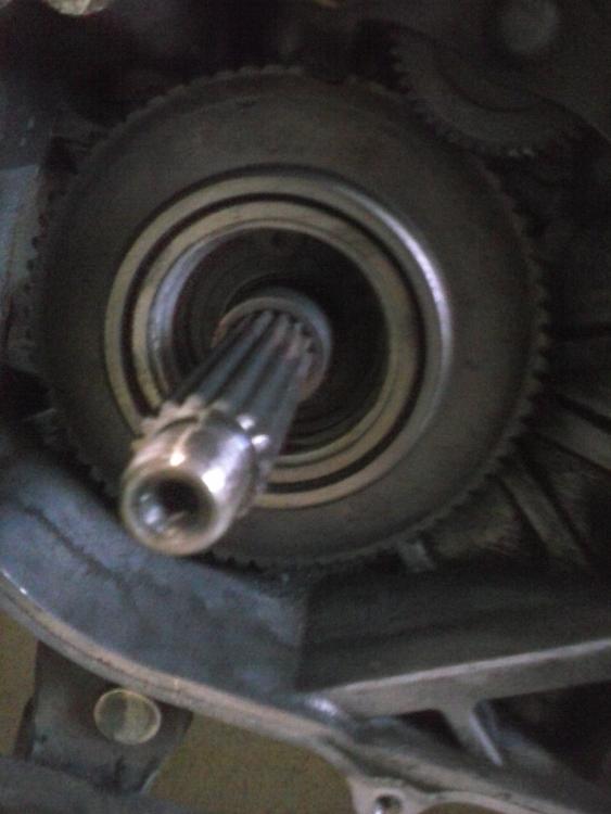

celuiquiskonait Posté(e) le 16 juillet 2014 Signaler Partager Posté(e) le 16 juillet 2014 (modifié) Bonjour a tous j'ai un scooter race ride, mon problème c'est que mon scooter fait toujours un bruit de ferraille dans mon carter alors je viens de changer, le variateur avec le canon , poulie ventiler avec l'étoile et la courroie car je croyait que sa venait de c'est pièces et lace non. Donc je voudrait s'avoir si sa pourrai venir des pièces qui son après le variateur don je ne c'est pas ce que c'est. Je met des photos du variateur neuf et des pièces derrière du variateur. Je précise le bruit fait que au ralentie. La vidéo est en bas de la page, 4 commentaire en dessous, vous pourrez entendre le bruit qu'il fait dans le carter. Merci de d'avance de m'aider Modifié le 16 juillet 2014 par celuiquiskonait Lien vers le commentaire Partager sur d’autres sites More sharing options...

celuiquiskonait Posté(e) le 16 juillet 2014 Auteur Signaler Partager Posté(e) le 16 juillet 2014 (modifié) c'est pas le moteur sa viens pas niveau du cylindre. Le bruit viens au niveau d'où il y a le variateur. et les connaisseurs pouvez vous me dire c'est quoi comme 1 2 3 ceste la même et la 4eme c'est pas des roulements? Modifié le 16 juillet 2014 par celuiquiskonait Lien vers le commentaire Partager sur d’autres sites More sharing options...

celuiquiskonait Posté(e) le 17 juillet 2014 Auteur Signaler Partager Posté(e) le 17 juillet 2014 (modifié) Oui je les démonter se matin le carters et ça fait toujours le même bruit sans. Donc sa pourrait venir d'où se bruit? pièces de derrière le variateur. Mais je ne c'est pas c'est quoi leur nom de c'est pièces Modifié le 17 juillet 2014 par celuiquiskonait Lien vers le commentaire Partager sur d’autres sites More sharing options...
