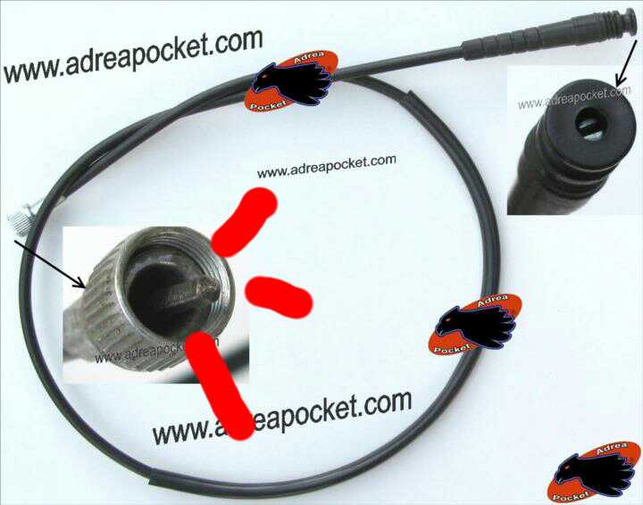

dada65 Posté(e) le 17 juillet 2014 Signaler Partager Posté(e) le 17 juillet 2014 c'est sa le câble que tu dois tourner cette tige si tu perfaire La ou j'ai mis les les trait rouge 1 Lien vers le commentaire Partager sur d’autres sites More sharing options...
geretww Posté(e) le 17 juillet 2014 Auteur Signaler Partager Posté(e) le 17 juillet 2014 (modifié) Merci pour ta réponse Donc si j'ai bien compris c'est la tige en bas, qui sort du câble et qu'on rentre dans le truc rond qui est accrocher a la roue c'est ca?? Et je tourne dans quel sens stp? Par contre pour en haut la partie relier au cpteur j'ai jamais reussi a lenlever j'ai déjà essayer mais impossible Modifié le 17 juillet 2014 par geretww Lien vers le commentaire Partager sur d’autres sites More sharing options...

geretww Posté(e) le 17 juillet 2014 Auteur Signaler Partager Posté(e) le 17 juillet 2014 (modifié) oui voilà merci peut etres j'ai mal explqué merci geretwwTqt ^^La grene d'aiguille ??? Les gars par contre je le tourne avec quoi ?? Et pendant longtemps? Car je me rapelle a l'epoque qd j'accelerai l'aiguile monter au bout de 1 s de route, genre c'était pas direct au niveau de la vitesse, il y avait un petit decalage de 1 seconde ( si vous m'avez pas compris dite le moi ) Du coup si je tourne 1s en haut ça va pas tourner non? Ah ouais et autre chose totalement hs: quand j'ai voulu le rebrancher, le petit bout de métal qui sort du câble ( que tu m'as montrer en photo) était vraiment court, je dirais 1 cm. Puis j'ai rouler et après j'ai voulu le redébrancher et rebrancher vu que sa marchait pas, le bout depasser de 3 voire 4 fois plus que la première fois c'est normal? Modifié le 17 juillet 2014 par geretww Lien vers le commentaire Partager sur d’autres sites More sharing options...
dada65 Posté(e) le 17 juillet 2014 Signaler Partager Posté(e) le 17 juillet 2014 Si il dépasser comme tu dit 3a4fois il la la lâcher au compteur tu peux démonter et voir 1 Lien vers le commentaire Partager sur d’autres sites More sharing options...

geretww Posté(e) le 19 juillet 2014 Auteur Signaler Partager Posté(e) le 19 juillet 2014 Bon le câble fait 2,5 cm en bas j'ai mesure avec une regle Vous voulez une photo ou c'est pas la peine ? ( je l'ai déjà prise ) Merci Lien vers le commentaire Partager sur d’autres sites More sharing options...
dada65 Posté(e) le 19 juillet 2014 Signaler Partager Posté(e) le 19 juillet 2014 Montre la photos 1 Lien vers le commentaire Partager sur d’autres sites More sharing options...
geretww Posté(e) le 19 juillet 2014 Auteur Signaler Partager Posté(e) le 19 juillet 2014 (modifié) voilà la photohttp://hpics.li/ed99322 Je sais pas si elle est tres nette la regle s'arrête a 2,5 cm Et est ce que vous pouvez répondre, quad je serre le boulon en bas a la roue, c'est normal que je tourne dans le vide arriver a un moment, et c'est senser serrer a un moment et on peut plus tourner ? Merci Modifié le 19 juillet 2014 par geretww Lien vers le commentaire Partager sur d’autres sites More sharing options...

geretww Posté(e) le 30 juillet 2014 Auteur Signaler Partager Posté(e) le 30 juillet 2014 Normalement ça bloque ^^ Merci mec ! Moi ca bloque pas, ca visse jusqu'a un certain niveau et je peix pas la visser plus si je continue sa visse dans le vide Ca peut venir d'ou selon toi? Je precise que quand je visse dans le vide, le boulon tourne ( c'est normal) mais le bout orange/marron qui est relie au truc en bas de la roue sur lequel on visse le boulon tourne aussi Lien vers le commentaire Partager sur d’autres sites More sharing options...
Starfy93 Posté(e) le 30 juillet 2014 Signaler Partager Posté(e) le 30 juillet 2014 Changes l'entraîneur de la roue t'embêtes pas ;) ça coûte pas chère. Lien vers le commentaire Partager sur d’autres sites More sharing options...
geretww Posté(e) le 31 juillet 2014 Auteur Signaler Partager Posté(e) le 31 juillet 2014 Oue je veux bien mais le problème c'est que de 1 je sais pas le changer et de 2 c'est même pas sur que ca vienne de la... Lien vers le commentaire Partager sur d’autres sites More sharing options...
Starfy93 Posté(e) le 31 juillet 2014 Signaler Partager Posté(e) le 31 juillet 2014 Oue je veux bien mais le problème c'est que de 1 je sais pas le changer et de 2 c'est même pas sur que ca vienne de la... C'est simple à changer. Pour être sur que c'est ça fais tourner le câble avec une visseuse et tu vois si la vitesse augmente,si oui ton câble est bon donc l'entraîneur est cassé. 1 Lien vers le commentaire Partager sur d’autres sites More sharing options...
