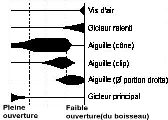

Bonjour a tous. Je suis en carburateur PHBG 21. Le souci c'est que je fume grave au ralenti même a chaud. Ma vis de richesse est a 0.5 tr (presque fermé). Du coup j'ai changé de gicleur de ralenti. Je suis passé du 50 a 45.
voilà mais j'aimerai savoir si ce gicleur change juste la plage d’accélération 1/8 de la poigné. Ou s'il débite en permanence a tous les régimes( en même temps que le gicleur principal).
après cette modification du gicleur de ralenti je dois seulement réglé la vis de richesse a 1.5 trs maintenant?
Qu'est que le diamètre de la portion droite de l'aiguille?

J'ai eu le cas avec mon 19mm, obligé de passer le Gicleur de ralentit à 30 ou 35 car avec celui d'origine (40 ou 50) impossible de régler le scooter, même avec 15 gicleurs principal différents. :)
Moi je pense que ça joue sur tous les régimes, ou du moins ça peut te bloquer pour tes réglgages.
J'avais aussi du changer d'aiguille, c'était trop compliqué avec celle d'origine du 19mm Dell'Orto DS Black Edition Stage6

Moi je pense qu'en effet le gicleur de ralenti influe sur toute la plage de la poignée de gaz.
Le scooter fumait beaucoup à froid, il le fait toujours, c'est normal.
Réglage de richesse bon, et il ne callait pas, le ralentit inrréglable par contre, il est toujours assez haut, quoi que, ça s'est calmé depuis un mois.
Le gicleur de ralenti influe surtout les bas régimes, mais comme il reste actif quelque soit l'ouverture, c'est sur que ça influence.
Le ralenti qui reste élevé est peut être dû au gicleur trop petit, le mieux est de mettre entre 40 et 45.
Pas forcément...
Moi dans mon cas même avec un gicleur principal de 70 et le ralentit d'origine, j'étais trop riche... Sur un 70cc.
Mais changes de gicleur de ralentit et fais des réglages carburateur standard pour le gicleur principal.
Si tu le descends ton gicleur de ralenti, c'est que ça fonctionne pas avec, donc tu vas pas conpenser cette diminution pour retrouver de nouveau dans un cas où ça ne fonctionne pas correctement.
