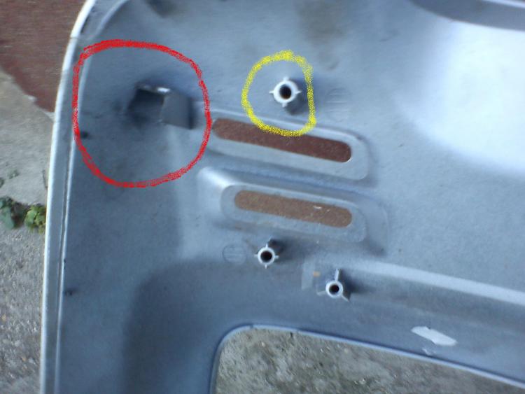

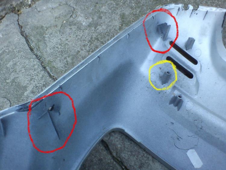

:)  salut , je voudrais savoir si on peut reparé les fixation face avant booster ( en rouge cassé , rn jaune comme elle devrais être ...)
post-3426-0-58049800-1408396677_thumb.jp  post-3426-0-25759100-1408396699_thumb.jp
je veux pas les refaire pareil , mais savoir si ce produit colle bien . et je vais modifs un peu les carénages .

j'ai recollé les fixations (qui était resté sur les vis du tablié) a la colle epoxy bicomposant avec des renfort en carte plastique , je les renforcerais avec la fibre de verre . ça va je fais pas de cross avec :D .
a mon vis ça va tenir mais comme tu dit il faut pas faire de cross avec ou prendre des trous à donf mais après ça va encore il y'a pas beaucoup de poids sur les fixations alors sa devrait aller
