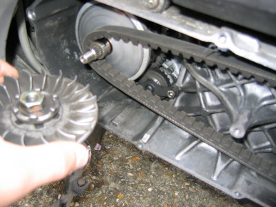

Invité Posté(e) le 6 octobre 2014 Signaler Partager Posté(e) le 6 octobre 2014 (modifié) Bonsoir ;) Comme prévu j'ai reçu mon paquet aujourd'hui, j'ai donc changé le régulateur .. et bien ca marche déjà beaucoup mieux :D . Le fusible ne saute plus, les clignotants clignotent, le klaxon marche, la jauge d'essence aussi. Au tableau de bord, la seul lumière qui marche a été la réserve. J'ai démonté les ampoules une par une pour voir ... j'ai relevé une grillé, et les autres étaient complètement bouffée par la rouille! Problème avec le démarreur aussi, il "clic" mais ne se lance pas, et surtout il marche que j'appuie ou non sur les freins! Pourtant je n'ai aucun signe de vie des stop, les feux avant et arrière aussi font de la résistance :rheuuu: . EDIT : le stop fonctionne, il y a un juste problème au niveau du levier qui ne touche pas le contacteur, d'où le démarreur qui fonctionne tout le temps. Toujours pas de lumières av/ar par contre .. D'ailleurs j'ai une question pour les possesseurs d'ancien modèle : j'ai le bouton droit des veilleuses (que je n'avais pas avant puisque à la base c'est un modèle après 2004), il a trois positions dessus avec une ampoule dessinée à gauche, les veilleuses sont sur le bouton et a droite il n'y a rien. La question est : quelle position allume quoi ^^ ? Merci je me trompe peux être mais sur le mien a gauche c'est les clignotent et le clacsonne en dessous le bouton rond noir. et au dessus du clignotent c'est les farres,la molette carré qui march de haut en bas et qui ne marche que quand tu met le contacte scooter démarré. grand farre comme le petit du guidon. pour l autre coté le bouton est factice sur le mien, quand tu démonte j' ais deux fil qui pendouille, peux être je peux brancher un autre phare? ou un ampli? je connais pas le voltage de sorti, mais la molette ne sert a rien, tu as juste a la retirer pour constater quel n' ais pas branché, bref, c'est pour l estetisme lol... et le bouton rond de se même coté donc a gauche, c'est le démareur élécrique. si cela peux t aider je suis pas un fin connaisseur de la mécanique. pour le tableau de bord j' ais le même problème, j' ais que la jauge d essence qui marche, l huile je sais pas je fais toujours le plein! mais pas d horloge,ni clignotent ni les farre. le tableau de bord s eclaire grasse au petit farre du guidon. et je me demande si cela n' as pas a voir avec le câble de compteur, perso j en ais pas il est cassé, mais cela m étonnerais le câble marche pour lae compteur vitesse et le kilometrage... je ne voie pas ou peu être le fusible, je ne voie que ça pour régler le problème. moi j ais eu de problleme de clignotent, c' été les manette qui étais fatigué d ou le s faux contacte, la rouille sa joue aussi faut néttoyé, si les ampoule clignote vite d un coté, c'est un faux contacte ou une ampoule grillé. lzs farre marche quand le scoteur est démaré; les feux arrire pas besoin juste le contacte et freiner. il y a des chose a changé personne ny echappe. moi je nettoie toute les conection, je débremche et rebranche, si il y a de la rouille je brosse et met de l huile anti grippe .et ça pour toute les vissere , je dévise et revisse, c' est un peu de taf mais après c'est un plaisir de bricoler quand tous se device niquel, et l huile sa protege bien , perso, netoyage de a a Z puis mécano, j' en est eu pour 200 el... + peinture... cadre ect.. la total lol... j ais remplacé le relais de démarreur c'est pour le démarrage élecrique. batrie et bougie verification des ampoules et cablage. Modifié le 6 octobre 2014 par stalker35 Lien vers le commentaire Partager sur d’autres sites More sharing options...
Invité Posté(e) le 6 octobre 2014 Signaler Partager Posté(e) le 6 octobre 2014 (modifié) La durite je dirais un filtre aussi.... La courroie c'est dure a voir comme sa mais elle a l'air pas mal. C'est bizarre tu as de la rouille dans le circuit de refroidissement liquide.... Tu lavais monté en liquide ? Pour le kit 50 fonte perso je prend du top perf....jamais été déçu ;) pour la courroie j' ais lu un truc qui dit qu' il faut démonté ton variatteur,on peux en profié pour néttoyer et changer les galets, et là tu voie si il y a beaucoup de noir, c'est ta courroie qui s use et se désagrège, et au prix que c et vaut mieux la changer car si elle casse c'est la misère et très dangeureux car sa peu bloquer la roue arrière, ce que j' en est lu ... et l idéal c'est de mettre un peu plus cher dedans malgrès une forte résistence, des premier prix serais a évité. ça coûte 20 a 30 el... je suis pas un pro,je surf beaucoup. ta courroie pour Vérifier sont etat, il doit pas avoir de Fibre sur les bord ( bout de fils qui passe les bord) elle doit être Dur ( pas mous comme quand elle est chaude) Si tu change de Courroie il est preferable de prendre une courroie de bonne qualité de type en fibre ou en fibre de carbone kevlar (qui sont plus résistan, se detent moins que celle d'origine quand elle est chaude) Meilleur Courroie: Doppler endurance, Malossi Belt, perso pour moi c'est la doppler endurance qui est la meilleur en qualiter/prix courroie en bonne etat http://www.google.fr/url?sa=t&rct=j&q=&esrc=s&source=web&cd=1&cad=rja&uact=8&ved=0CCMQFjAA&url=http%3A%2F%2Fwww.scooter-system.fr%2Fforum%2Ftopic%2F20207-changer-la-courroie-qui-est-completement-dechire%2F&ei=z90yVJLAEcfzauungtAH&usg=AFQjCNF-cLK3bVay9rYcHvGseW1WEtY_9g&bvm=bv.76802529,d.d2s Modifié le 6 octobre 2014 par stalker35 Lien vers le commentaire Partager sur d’autres sites More sharing options...
