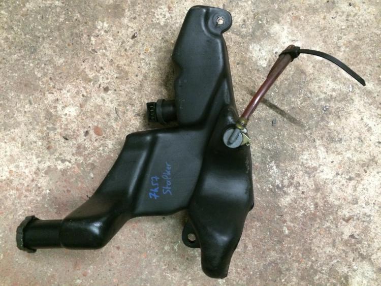

StalkerWarrior76 Posté(e) le 6 septembre 2014 Auteur Signaler Partager Posté(e) le 6 septembre 2014 image.jpg Je te le fait à 10 eu si tu veux ;) Combien avec les frais d'envoi aussi ? Lien vers le commentaire Partager sur d’autres sites More sharing options...
Frederiko Posté(e) le 6 septembre 2014 Signaler Partager Posté(e) le 6 septembre 2014 Je peux te faire que la sonde si sa t'arrange. Lien vers le commentaire Partager sur d’autres sites More sharing options...
zenzile Posté(e) le 6 septembre 2014 Signaler Partager Posté(e) le 6 septembre 2014 Je confirme c'est bien la sonde d huile non branchée qui cause ces problèmes. Tu la laisse branchée tu n auras que le voyant d huile qui s allumera mais tes autres feux fonctionneront :-) Lien vers le commentaire Partager sur d’autres sites More sharing options...
StalkerWarrior76 Posté(e) le 6 septembre 2014 Auteur Signaler Partager Posté(e) le 6 septembre 2014 Le problème n'est pas encore résolu il faut que je degootte la sonde et je ne la trouve sur aucun site :-/ Merci Fredo95 Mais allez jusque dans le 95 pour une sonde me reviendrais trop cher, malheuresement il n'y a aucune casse de scooter dans les environ du havre Lien vers le commentaire Partager sur d’autres sites More sharing options...
Frederiko Posté(e) le 6 septembre 2014 Signaler Partager Posté(e) le 6 septembre 2014 Je t'ai dis en mp 10 eu avec les fdp , a vrai dire je pensais t'arranger... Tu trouveras moins chère nul part ;) Lien vers le commentaire Partager sur d’autres sites More sharing options...
