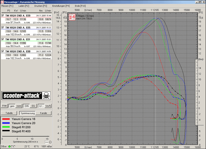

0 JSP SCOOTER (tom67) Posté(e) le 3 mars 2012 Signaler Posté(e) le 3 mars 2012 c'est pas si dramatique de faire 5 km de moins avec le plein, et encore, moi en carburateur 21 et 70 racing je faisais bien plus que 100 km sur de longs trajets.. ça vaut le coup de passer en 21, tu gagne environ 20% de couple. et pour te faire une idée sur ce qu'a dit nicodumans, voici la courbe des pots c21/c16 sur un 70 MHR team, comme dit le c16 monte plus tôt mais bride les tours plus tôt aussi =
0 bOOster73 Posté(e) le 3 mars 2012 Auteur Signaler Posté(e) le 3 mars 2012 c'est pas si dramatique de faire 5 km de moins avec le plein, et encore, moi en carburateur 21 et 70 racing je faisais bien plus que 100 km sur de longs trajets.. ça vaut le coup de passer en 21, tu gagne environ 20% de couple. et pour te faire une idée sur ce qu'a dit nicodumans, voici la courbe des pots c21/c16 sur un 70 MHR team, comme dit le c16 monte plus tôt mais bride les tours plus tôt aussi = je vais y reflechir
0 cLement85 Posté(e) le 3 mars 2012 Signaler Posté(e) le 3 mars 2012 c'est pas si dramatique de faire 5 km de moins avec le plein, et encore, moi en carburateur 21 et 70 racing je faisais bien plus que 100 km sur de longs trajets.. ça vaut le coup de passer en 21, tu gagne environ 20% de couple. et pour te faire une idée sur ce qu'a dit nicodumans, voici la courbe des pots c21/c16 sur un 70 MHR team, comme dit le c16 monte plus tôt mais bride les tours plus tôt aussi = il est trop ala rammasse face aux autres :bave: même le r1200 sens sort mieux
