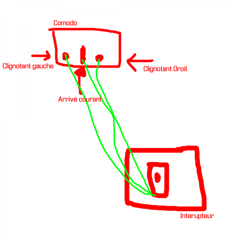

Quand tu parle de interrupteur c'est celui du Commodo ou celui que je dois acheter?

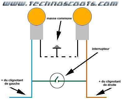

Voilà un schéma que je viens de voir pour voir si c'est sa?
post-37080-0-63400900-1411665949_thumb.p
En gros, c'est ça...
