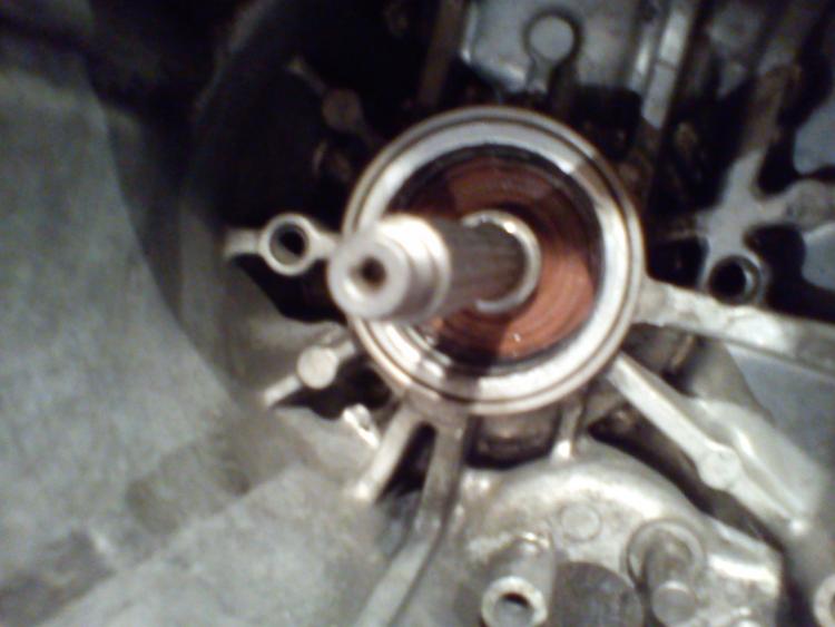

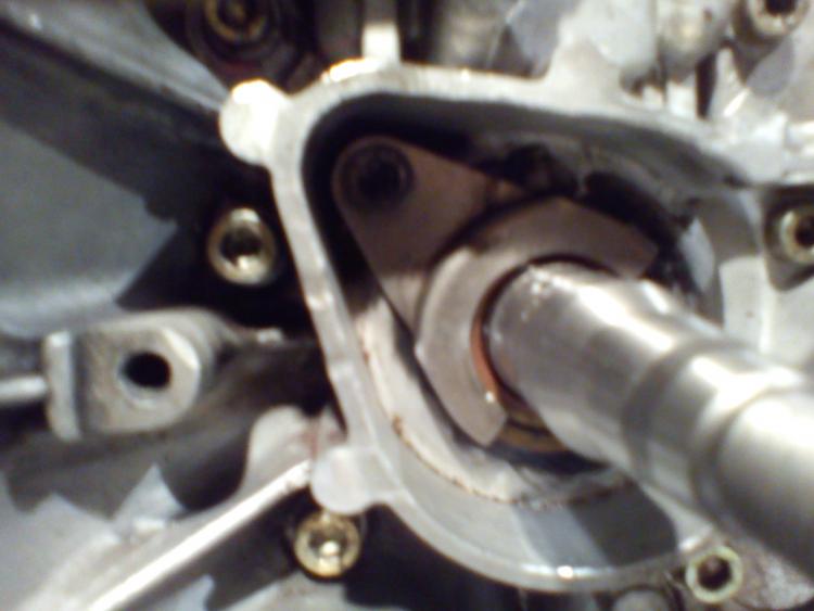

benjik59 Posté(e) le 24 juin 2015 Auteur Signaler Partager Posté(e) le 24 juin 2015 Bonjour, sauf si je me trompe, j'ai plus qu'a retirer le joint spi cote variateur, vu que j'ai remarqué que de l'essence passait par là, et qu'après avoir démonter le variateur et démarreur elecrique, j'avais un liquide noir, sur l'axe, et sur le carter. Pour l'instant je voudrais savoir comment retirer les joints spi, en attendant que je trouve l'arache volant pour démonter la cloche d'allumage. Merci, d'avance, Lien vers le commentaire Partager sur d’autres sites More sharing options...
