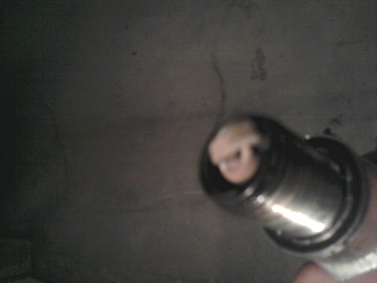

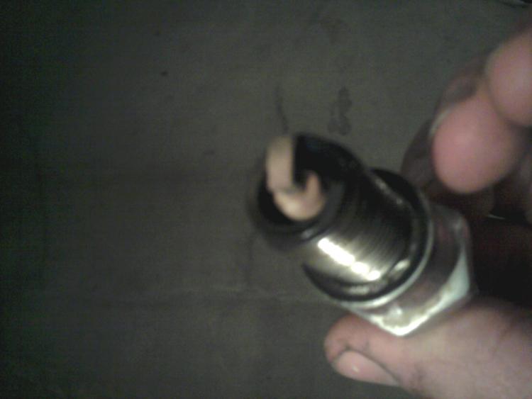

J'ai fait un arret carburateur a l'instant, si ça peut aider -->

si ta moto accélère bien que galère pas un peu avec des petite pétarade que quand tu ré accélère elle reprend directe quelle a pas un trous et que en pointe elle marche bien qu'elle s'étouffe pas et que tu ai une différence entre la 5eme et la 6ème sa normalement c'est bon :) et que tu démarre bien a froid comme à chaud ^^
