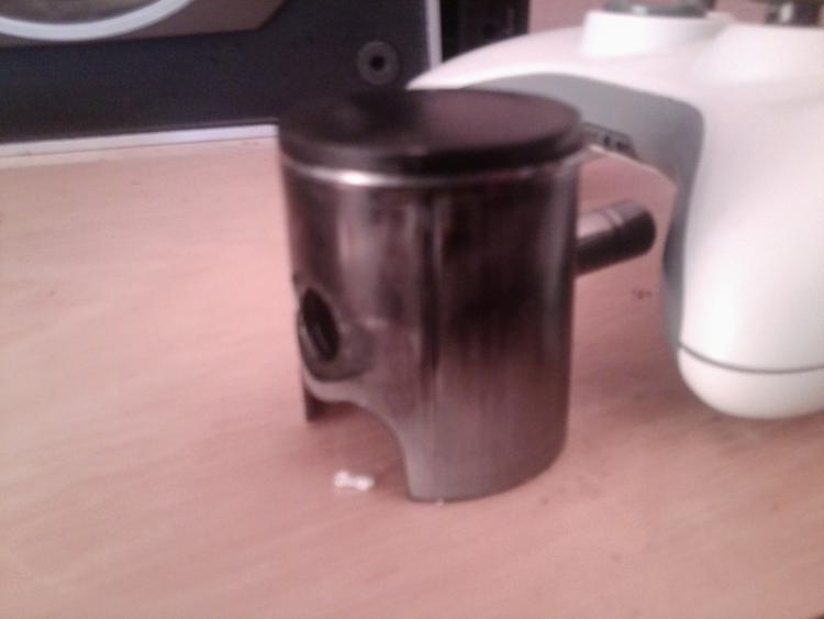

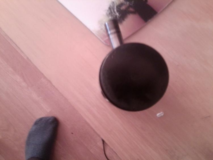

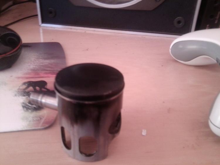

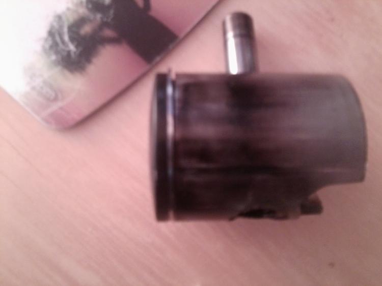

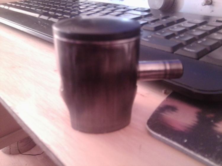

Boule56 Posté(e) le 14 octobre 2014 Auteur Signaler Partager Posté(e) le 14 octobre 2014 (modifié) Voici les images l ancien piston mono segment ! de mauvaises qualité la photo mais il a l air mal en point ce piston non ? Modifié le 14 octobre 2014 par Boule56 Lien vers le commentaire Partager sur d’autres sites More sharing options...
Gueko Posté(e) le 14 octobre 2014 Signaler Partager Posté(e) le 14 octobre 2014 Il n'a pas l'air forcément d'être abîmé donc après je pourrais pas trop te dire :) Pour ton rodage, remet ton gicleur de 105 sa sera mieux car toujours être plus riches pour un rodage :) Bonne route :p Lien vers le commentaire Partager sur d’autres sites More sharing options...
