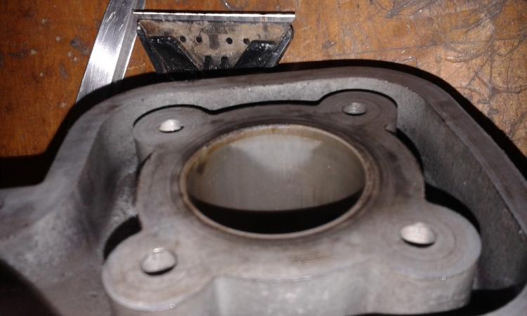

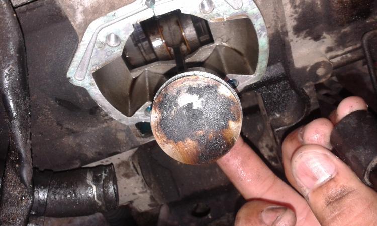

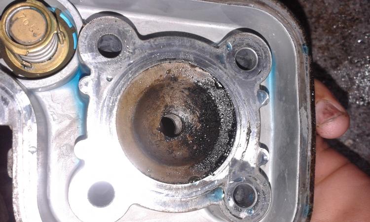

lapin Posté(e) le 15 octobre 2014 Signaler Partager Posté(e) le 15 octobre 2014 Ta culasse a rien c'est juste de la calamine après ton cyllindre la photo que tu a mis on voit pas de trace ni rein donc bon je dit bien par la photo Piston on dirai quil a rien jsute peut être les segment Lien vers le commentaire Partager sur d’autres sites More sharing options...
ludixblaster Posté(e) le 15 octobre 2014 Auteur Signaler Partager Posté(e) le 15 octobre 2014 Ta culasse a rien c'est juste de la calamine après ton cyllindre la photo que tu a mis on voit pas de trace ni rein donc bon je dit bien par la photo Piston on dirai quil a rien jsute peut être les segment si le piston et rayer ça se voit pas beaucoup et les segment on que 4 mille kilometre Lien vers le commentaire Partager sur d’autres sites More sharing options...
lapin Posté(e) le 15 octobre 2014 Signaler Partager Posté(e) le 15 octobre 2014 si le piston et rayer ça se voit pas beaucoup et les segment on que 4 mille kilometre change juste le piston complet sur le net et joint haut moteur Lien vers le commentaire Partager sur d’autres sites More sharing options...
Gueko Posté(e) le 15 octobre 2014 Signaler Partager Posté(e) le 15 octobre 2014 Mais oui avec un bon nettoyage :) et sa devrait aller nickel :p Lien vers le commentaire Partager sur d’autres sites More sharing options...
