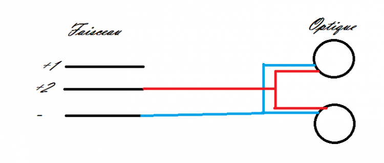

Ensuite pour le montage que tu me demandes tu fais comme ça :
post-3561-0-25763100-1413478034_thumb.pn
Tu prends un fil de l'ampoule 1, tu prends un fil de l'ampoule 2, tu les relies ensemble (du même côté d'un domino par exemple), de l'autre côté du domino, tu mets le - .
Ainsi, tes ampoules auront toutes les deux le - .
Tu fais pareil avec les deux fils restants sur les deux ampoules, tu les relies ensembles, et tu les mets à un des deux + de ton faisceau.
Le +1 c'est ton + du feux de croisement par exemple, il n'y aura rien d'allumé en position feux de croisement.
Sur le fil de ton faisceau qui ne sera branché à rien, protège le bout avec du scotch ou un domino, ça évitera qu'il vienne toucher le cadre et mette la paigaille avec la masse.
J'éspère que c'est clair. ^^

Tu prends un fil de chaque ampoule que tu relie à un des deux +.
Ensuite tu prends le fil restant de chaque ampoule que tu relie au -.
Si tu branches autrement, ça marchera pas comme tu veux, et selon ce que tu fais, tu peux faire un court circuit.
