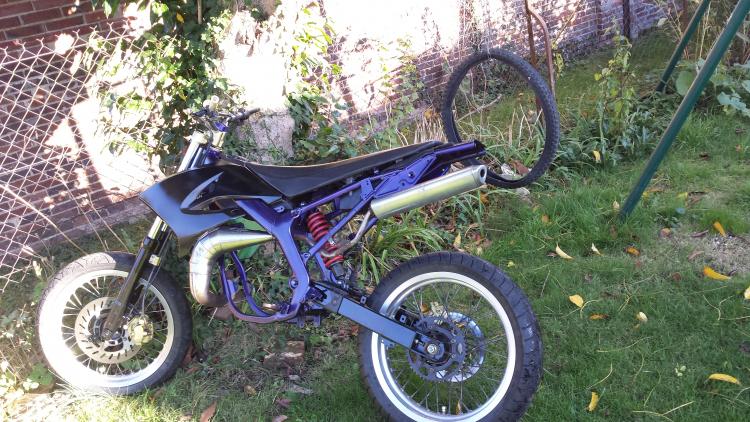

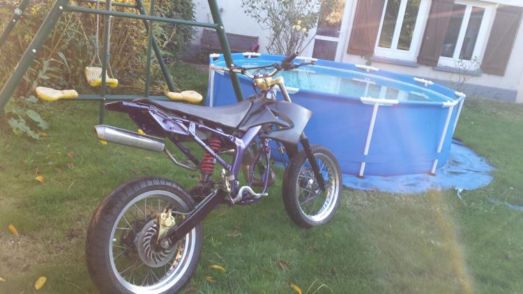

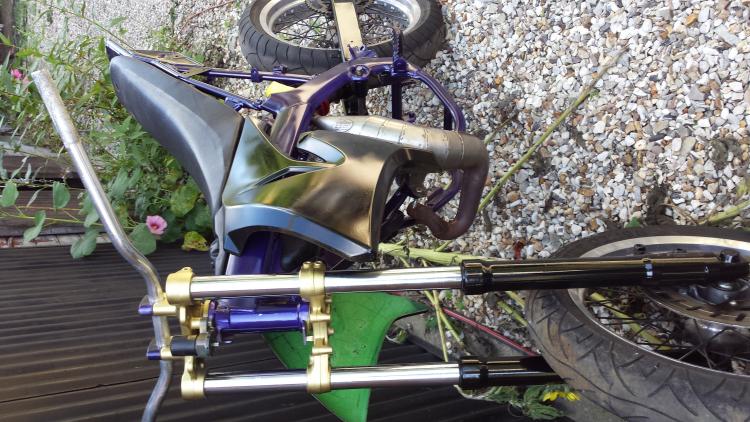

tinken27240 Posté(e) le 26 octobre 2014 Signaler Partager Posté(e) le 26 octobre 2014 (modifié) salut après le ludix , voici mon projet dt parmakit .. Parite moteur disque Embrayage most et ressort most vilebrequin barikit piste cylindre parmakit 70 boîte a clapet artek lamelles 0.35 Pipe d'admi prépa carburateur de 21 dell orto phbg cornet ?? Pot conti CHr v4 ? ou doppler er2 ? allumage mvt rotor interne qui veut suivre ???? photo du cadre pour commencer Modifié le 8 janvier 2016 par tinken27240 Lien vers le commentaire Partager sur d’autres sites More sharing options...
spidos Posté(e) le 26 octobre 2014 Signaler Partager Posté(e) le 26 octobre 2014 envoie tous ^^ Lien vers le commentaire Partager sur d’autres sites More sharing options...
tomMpower Posté(e) le 26 octobre 2014 Signaler Partager Posté(e) le 26 octobre 2014 Je suis belle peinture sur le cadre ;) Lien vers le commentaire Partager sur d’autres sites More sharing options...

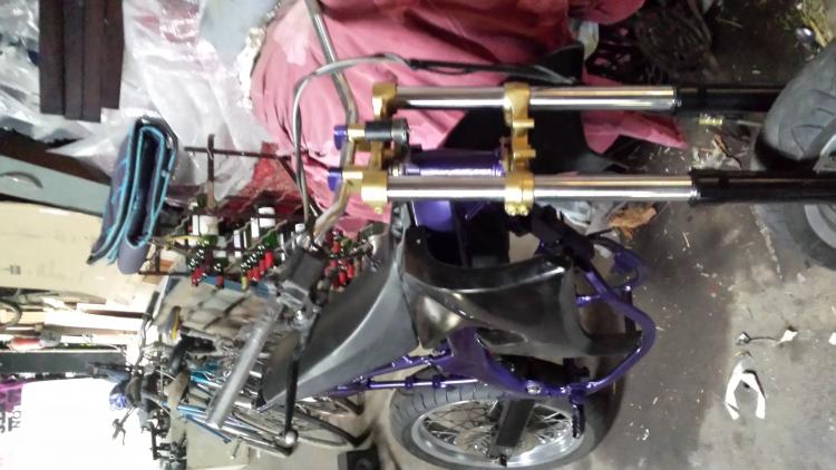

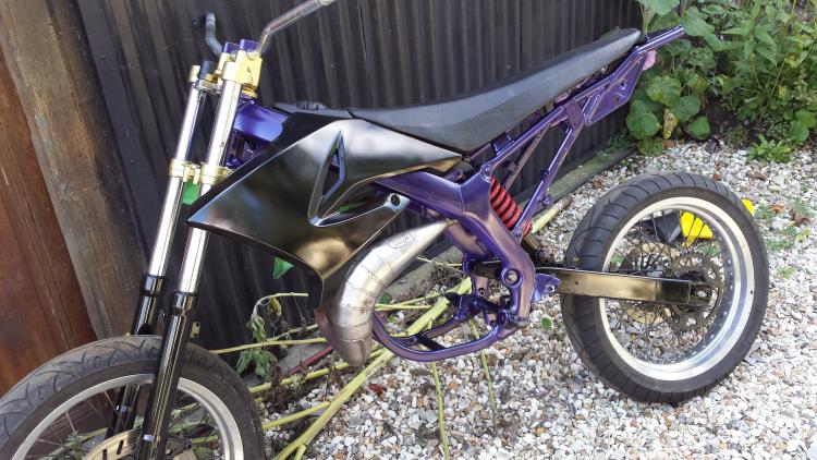

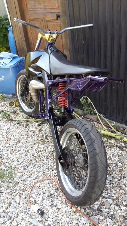

tinken27240 Posté(e) le 26 octobre 2014 Auteur Signaler Partager Posté(e) le 26 octobre 2014 Personne d'autre ? Si ça peut en intéresser d'autre je precise que c pas la configuration finale ..surment beaucoup plus gros d'ici peu passage en 85cc voir + en course longe 44 voir 46 mm .. le temps que l'argent rentre je commence le projet avec du soft .. Alors après le cadre voilà les té de fourche en or , les fourreau en noir le bras oscilant peint en noir et j'ai récupérer des carénages de dt a refaire ( plus tard).. Quel pot choisir ? des ptits avis ? Doppler er2 Conti chr v4 D'autres photos attendent ;) Le moteur avant l'envoi chez mon pote pour le changement de roulements ,de vilebrequin et d'embrayage Et un montage a blanc de la partie cycle et carénages Qui veut voir ? 1 Lien vers le commentaire Partager sur d’autres sites More sharing options...

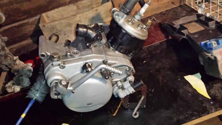

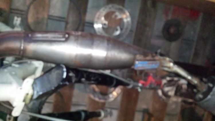

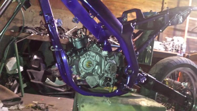

tinken27240 Posté(e) le 27 octobre 2014 Auteur Signaler Partager Posté(e) le 27 octobre 2014 Alors voilà une photo de mon moteur avant l'envoi chez "mon mecano" et j'ai decouvert un truc sur le 70 parmakit il y a 6 transfert latéraux et celui du haut ( alors que sur d'autres kit il ny en as que 5 ) j'avais jamais fait gaffe .. c'est bète que ce cylindre sois en fonte c'est chiant a préparer Lien vers le commentaire Partager sur d’autres sites More sharing options...

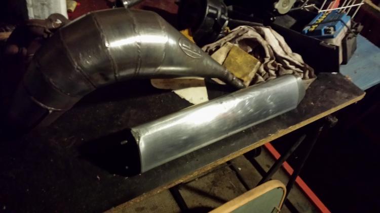

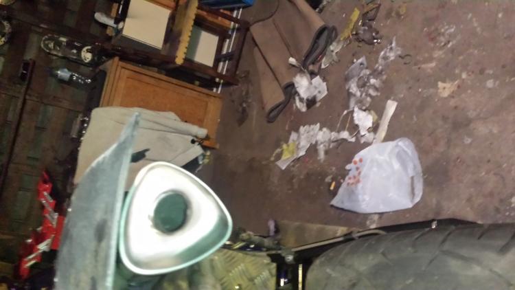

tomMpower Posté(e) le 27 octobre 2014 Signaler Partager Posté(e) le 27 octobre 2014 C'est propre ;) pour le pot je mettrais le conti mais je changerais de cartouche (triangulaire j'aime pas trop) ah oui la fonte c'est long a prépa mais sa donne bien quand c'est fait :cool2: 1 Lien vers le commentaire Partager sur d’autres sites More sharing options...
tinken27240 Posté(e) le 27 octobre 2014 Auteur Signaler Partager Posté(e) le 27 octobre 2014 Moi je kiff bien la cartouche du conti mais je ne sai0s pas encore pour le pot comme tu dit le conti et plus complet que le passage bas niveau perf de plus il passe tres bien avec 70 voir 75 fonte ( j'ai un pote ki l'a sur son top rose et sa envoi du feu de dieu avec un 24 pwk en carburateur ) mais le doppler lui envoi quand même du lourd dans les tours et il as un plus gros volume que le conti avant j'avais un 50 carenzi prépa avec un carburateur de 21 et je montais a 100 110 donc sa reste a voir , selon l'utilisation de la moto ... je pense que par la suite je la passerais en cross si je trouve une jante avant . Aujourdhui je vais peut-être bosser un peu dessus , il y a un pote qui m'amenne des carénages arrière et les 2 garde boue , sa prend forme niveau estetique c cool je vais pouvoir bosser sur les carénages ( peut être faire une monocoque a l'arrière,place a la fibre et au mastic )Et mon mécano ne devrais pas tarder a me rammener mon moteur bientôt une ptite commande : allumage mvt joints dembase et de culasse cage à aiguilles poignée d'embrayage cross sans le rétro gaine de câble d'accélération rouge ou vert durites rouge ou vert durite de liquidede refoidissement renforcée transparente cornet conti chr boîte a clapet v force de 65 sx??? ( si j'ai les moyen ) revetements pro grip rouge ou vert plaque avant cross ktm prix total 250 €a peu pres ( l'allumage coute 179 ^^ , et sans compter le prix de la v force ) Lien vers le commentaire Partager sur d’autres sites More sharing options...

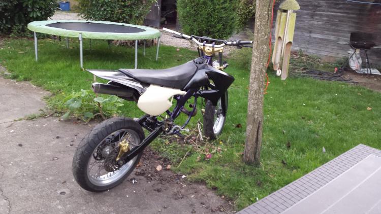

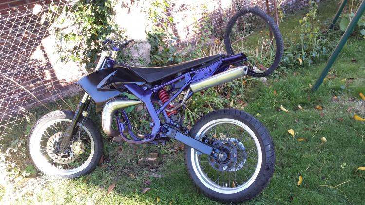

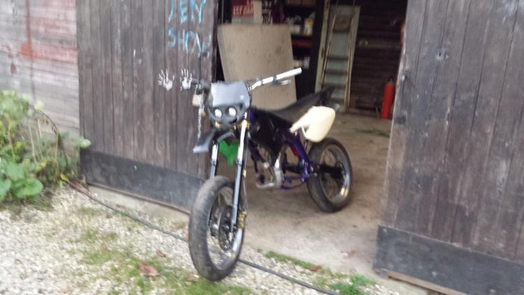

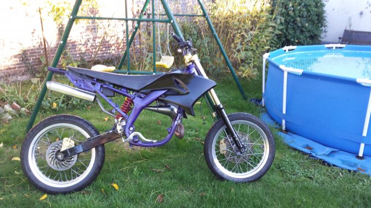

tinken27240 Posté(e) le 27 octobre 2014 Auteur Signaler Partager Posté(e) le 27 octobre 2014 En atendant le debut du montage a blanc sa donne sa ( vivement les carénages et la peinture ) une idée pour la couleur ? je pensait a un Gris métal avec des stickers sobre Ou full black avec la plaque blanche devant et les coté blanc a l'arrière et des numéro genr le chifre 7 mon préfféré haha et des stickers qui corespondent a mes pièces ( tout en restant sobre et épuré ) je déteste le jacky contrairement a ce que l'on peut croire avec ce cadre en violet Des avis ??? personne suis ? 1 Lien vers le commentaire Partager sur d’autres sites More sharing options...
Arthur01540 Posté(e) le 27 octobre 2014 Signaler Partager Posté(e) le 27 octobre 2014 Moi je suis en full black sa passerais bien aussi 1 Lien vers le commentaire Partager sur d’autres sites More sharing options...
tomMpower Posté(e) le 27 octobre 2014 Signaler Partager Posté(e) le 27 octobre 2014 noir pas top je trouve il y en a beaucoup trop des bécane comme sa ^^ pourquoi pas la faire full violet :cool2: 1 Lien vers le commentaire Partager sur d’autres sites More sharing options...

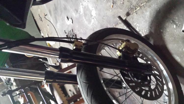

tinken27240 Posté(e) le 27 octobre 2014 Auteur Signaler Partager Posté(e) le 27 octobre 2014 Cet aprem j' bosser un peu sur la 50 je suis en train d'organiser le poste de pilotage ,remonter les frein peint couleur or fais la purge de frein avec de la dot5.1 racing et cet aprem des carénages son arriver enfin =) ( plus qu'une bonne preparation avant de peindre ) voilà a quoi elle resemblera une foi terminée ( sauf la plaque phare qui vas être suprimée et rtemplacée par une plaque cross) Qui a des idée pour la couleur je refais un noir dans ce genre la ou autre ? Lien vers le commentaire Partager sur d’autres sites More sharing options...

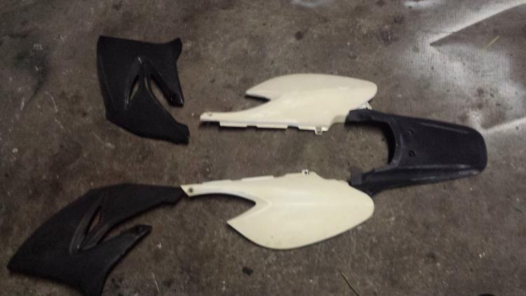

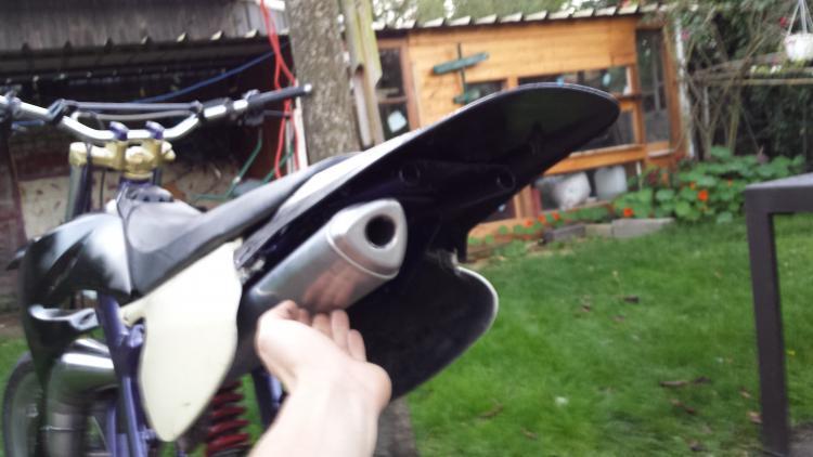

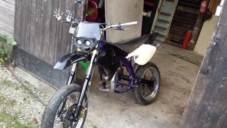

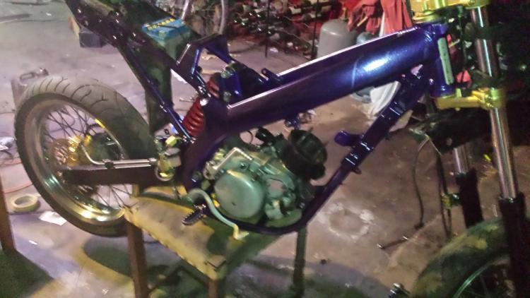

tinken27240 Posté(e) le 28 octobre 2014 Auteur Signaler Partager Posté(e) le 28 octobre 2014 bon alors a ceux qui suivent monj'ai eu mon pote au tel et il y a du nouveau, le moteur est de retour il me l'a rammener 1 heure après que je l'ai appeler , la sa rigole plus :D2 et je vous ai pris une photo des carénages et un autre ptit truc j'met une serie photo voir si sa vous parle ^^ la j'ai arrêter de taffe car jy voyais rien ^^ Lien vers le commentaire Partager sur d’autres sites More sharing options...
tomMpower Posté(e) le 29 octobre 2014 Signaler Partager Posté(e) le 29 octobre 2014 bon alors a ceux qui suivent monj'ai eu mon pote au tel et il y a du nouveau, le moteur est de retour il me l'a rammener 1 heure après que je l'ai appeler , la sa rigole plus :D2 et je vous ai pris une photo des carénages et un autre ptit truc j'met une serie photo voir si sa vous parle ^^ la j'ai arrêter de taffe car jy voyais rien ^^ c'est un kit 70 top noir? le passage droit sous la selle pas fan ^^ (ça fait pas cross ) Lien vers le commentaire Partager sur d’autres sites More sharing options...
flostunt76 Posté(e) le 29 octobre 2014 Signaler Partager Posté(e) le 29 octobre 2014 je suis d'accord avec tomMpower pas fan du passage droit ça fait pas cross ;) nickel le moteur :cool: Lien vers le commentaire Partager sur d’autres sites More sharing options...
