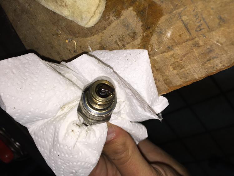

samy77 Posté(e) le 27 octobre 2014 Signaler Posté(e) le 27 octobre 2014 Bonsoir à tous , je vous laisse m'indiquer si la couleur de la bougie est bonne s'il vous plait .
Le Godemichet Posté(e) le 27 octobre 2014 Signaler Posté(e) le 27 octobre 2014 Un peu trop riche , mais ca fait pas de mal , laisse la comme ca ;)
Leesion Posté(e) le 27 octobre 2014 Signaler Posté(e) le 27 octobre 2014 Ta bougie à combien de kilomètres?
samy77 Posté(e) le 27 octobre 2014 Auteur Signaler Posté(e) le 27 octobre 2014 Elle a 100 km , mais comme le scooter broute quand il est chaud et il avance plus qu'a 10km que ce soit sur du plat commeen montée et en descente ...donc je cherche d'ou pourrait venir la panne.
Leesion Posté(e) le 27 octobre 2014 Signaler Posté(e) le 27 octobre 2014 Tu es trop riche . A froid il part comme une bombe?

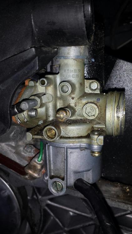

samy77 Posté(e) le 27 octobre 2014 Auteur Signaler Posté(e) le 27 octobre 2014 J'ai regardé le carburateur ... dévissez la vis en or mais pas de numéro sur la vis . Peut tu méclairer, voici mon carburateur d'origine.
trekker6934 Posté(e) le 28 octobre 2014 Signaler Posté(e) le 28 octobre 2014 le truck gris en dsous faut le démonter et ta 3 vis en or sa s'apelle des gicleur et tu nous dit le numéro et tu referme ton carburateur
Gueko Posté(e) le 28 octobre 2014 Signaler Posté(e) le 28 octobre 2014 Salut :) En clair en gros une petite explication, ton scooter à l'air bien riche je pense donc oui un gicleur principale à déscendre :) Sous ton carburateur, tu as une genre de coque en plastique le plus souvent donc ta cuve ( Réservoir du carburateur ) et il est tenue par des vis, je pense que toi sa n'en sera que 2 ou 3, tu démontes ta cuve, au milieux quand tu l'auras démonter, tu as une vis doré avec un petit trou au milieux, c'est ton gicleur, de base tu ne pourra pas te tromper sur quelle vis enlever car sa sera la plus grosse simplement en plein centre :) Démonte la, dessus devrait y avoir un numéro genre 60 ou autre, regarde le numéro et tout simplement achète 4/5 gicleurs avec des points à peine en dessous :) Quand tu as pris ta photo, tu as nettoyer le contour ta bougie ou non ? il était noir humide ou non ? :)
samy77 Posté(e) le 28 octobre 2014 Auteur Signaler Posté(e) le 28 octobre 2014 J'ai démonté tout sa et puis nettoyer , souffler dedans par la même occasion. Alors en ce qui concerne le gicleur principal c'est un gicleur de 54 et "secondaire" si on dit comme sa de 36 Et puis la bougie je n'ai rien touché, j'ai juste pris la photo ,c'était sec de souvenir .La photo à été prise après 10 min de galère en roulant/broutant à 10 km/h et en le redémarrant plusieurs fois
Gueko Posté(e) le 29 octobre 2014 Signaler Posté(e) le 29 octobre 2014 Ton gicleur secondaire ( de ralentis ) est bien petit alors car sur les contours de ta bougie normalement ta bougie devrait être noir humide/grasse pour dire que tu n'es aucune chance de serrer au ralentis, c'est bête mais c'est sa :) Avant de changer de gicleur stp, refait une pointe mais sur du plat ou ton scooter ne galère pas :) il est possible que la couleur soit bien différente ;)

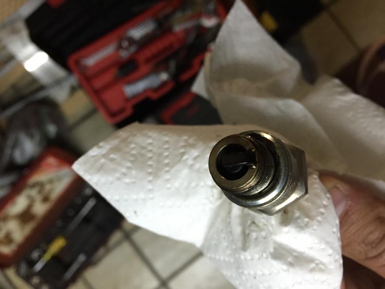

samy77 Posté(e) le 29 octobre 2014 Auteur Signaler Posté(e) le 29 octobre 2014 Et bien j'ai fait une pointe avec le scooter , c'est le même constat De mon impression, la bougie est marron/noire et elle est sèche . Que fait t'on dans ses cas la? Ps: Je précise que le scooter fait exactement pareil que sur la vidéo un peu plus haut même quand il est sur la béquille centrale Desfois il va accélérer normalement mais plus sa chauffe plus le problème persiste.
Gueko Posté(e) le 31 octobre 2014 Signaler Posté(e) le 31 octobre 2014 Tu peux essayer de baisser à peine de 2points ton gicleurs principale si tu souhaite :) Dis toi, quand tu as mis ton pot, tu as du changer tes galets non ? :) Ah oui et aussi augmente ton gicleur secondaire ou fait toi faire un réglage par quelqu'un qui s'y connait et pas un garage ;) Quand tu as changer de pot, tu as reçu des galets non ? Tu dis que sur plat le scooter tourne nickel ? Déjà je pense à un problème de carburation et peut-être de variation :)
