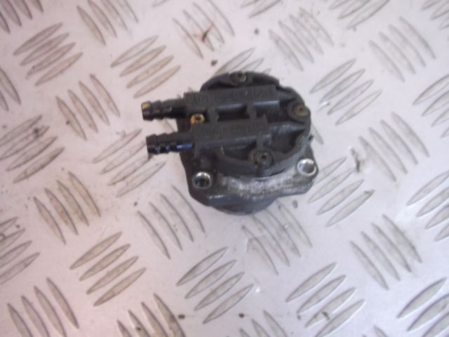

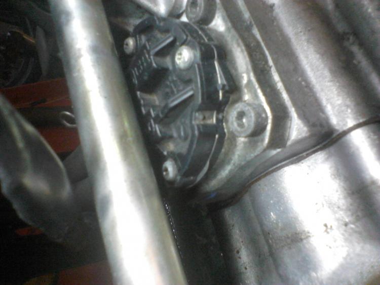

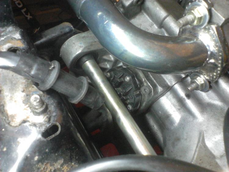

Juan- Posté(e) le 6 novembre 2014 Auteur Signaler Posté(e) le 6 novembre 2014 C'est cette pièce qui va dessus, et a ce que j'ai vu c'est une pompe a air, les 2 durites qui y vont brancher, elles vont ou? C'est ça que je voulais savoir. Parce que je ne sais pas si je les ai bien brancher

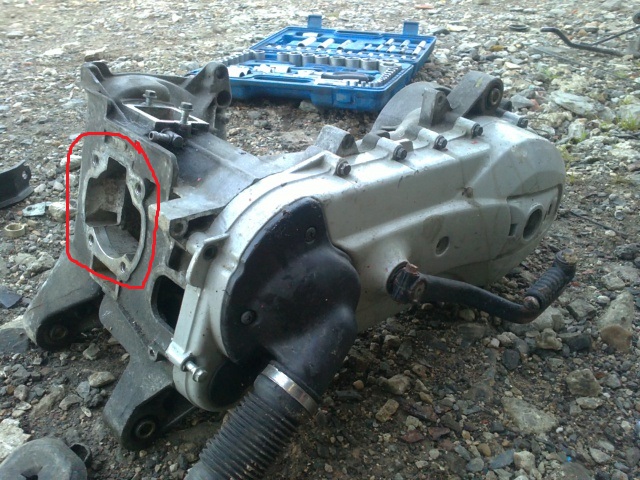

Gueko Posté(e) le 6 novembre 2014 Signaler Posté(e) le 6 novembre 2014 Ce que tu as entourer en rouge, ce n'est pas une pompe mais tout simplement Ton Haut moteur quoi, là ou tu dois installer cylindre piston etc :) Par contre la j'ai jamais vue quelque chose comme sa donc attends l'avis d'autre membre :)
Juan- Posté(e) le 7 novembre 2014 Auteur Signaler Posté(e) le 7 novembre 2014 (modifié) en fait la photo du moteur c'est celle d'un moteur horizontal, et ce c'est pas ça! ça c'est mon moteur, moteur peugeot vertical et c'est de cette pièce dont je te parle, a ce que j'ai vu sur internet c'est la pompe a air, a l'interieur elle est entrainer par le vilebrequin. Ce que je voudrais savoir c'est comment vont brancher les durites est ou? Merci de votre aide Modifié le 7 novembre 2014 par Juan-
Gueko Posté(e) le 7 novembre 2014 Signaler Posté(e) le 7 novembre 2014 Franchement je n'es jamais vue sa sur des scooter donc la désolé mais je sèche :siffle: J'espère que quelqu'un pourra t'éclairer ou éssaye de trouver les branchements comment et ou ça va sur le net ;)
