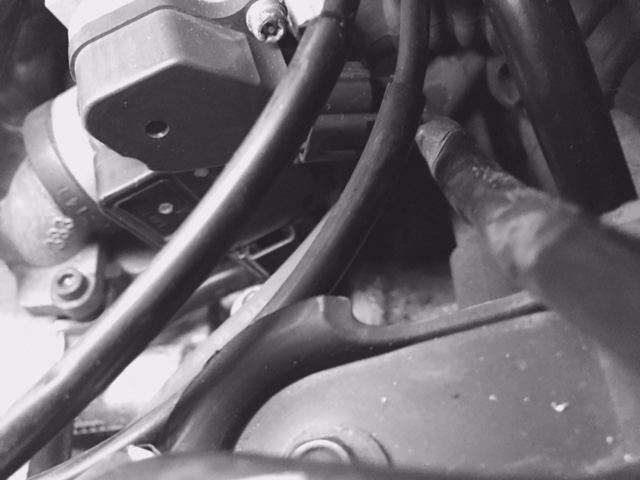

Sur la troisième photo, il doit y avoir une vis pas loin de la fixation du câble, cette vis règle le ralenti.

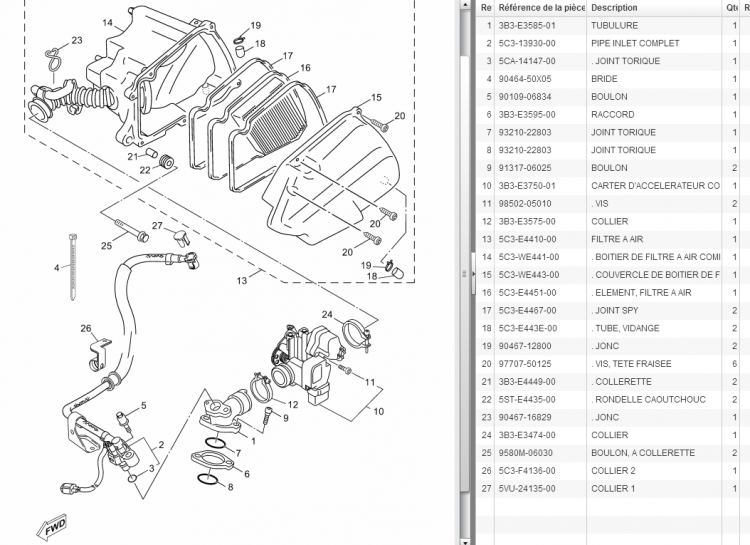

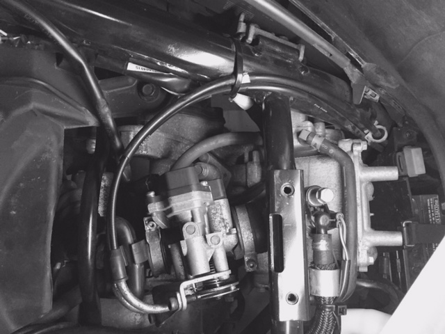

Justement, quand j'ai démonté le carburateur cela est la première chose que j'ai regardé. Et je n'ai pas reconnu un carburateur conventionnel. Sur la 3em photo, tu pourras remarquer le tuyau d'essence avec l'électronique connecté directement sur la pipe d'admission.

Ton schémas n'est pas complet , il manque beaucoup de piéce , de vis , de joints , ect .. par exemple pour la 11 , il y a pas que une seul vis pour tout le carburateur --' il est incomplet
tien celui ci est complet : http://www.gofast-yamaha.fr/catalogue/vues_eclatees/scooters_et_cyclos/2003/5gj9110b/carburateur-627662/

Nous avons les mêmes infos.
Le schéma est complet, regarde le lien avec le bon scooter qui te renvoie sur ta base de données :
http://www.gofast-yamaha.fr/catalogue/vues_eclatees/scooters_et_cyclos/2012/5c3a020b/admission-115166/
Yamaha a-t-il équipé le Néos 4 d'une buse d'injection branchée directement sur la pipe avec un carter d'accélérateur (admission d'air) ?
Cela me fait penser à ça, quand je regarde le schéma du fabricant.

Comme je l'ai dit, il ne s'agit pas du tout d'un carburateur, on voit le boîtier papillon qui gère l'air comme un boisseau, et l'essence est gérée par l'électronique.
Le ralenti se règle peut être au moyen d'un tendeur sur le câble.
