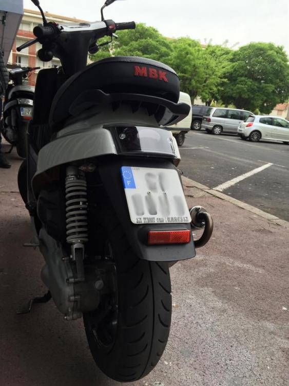

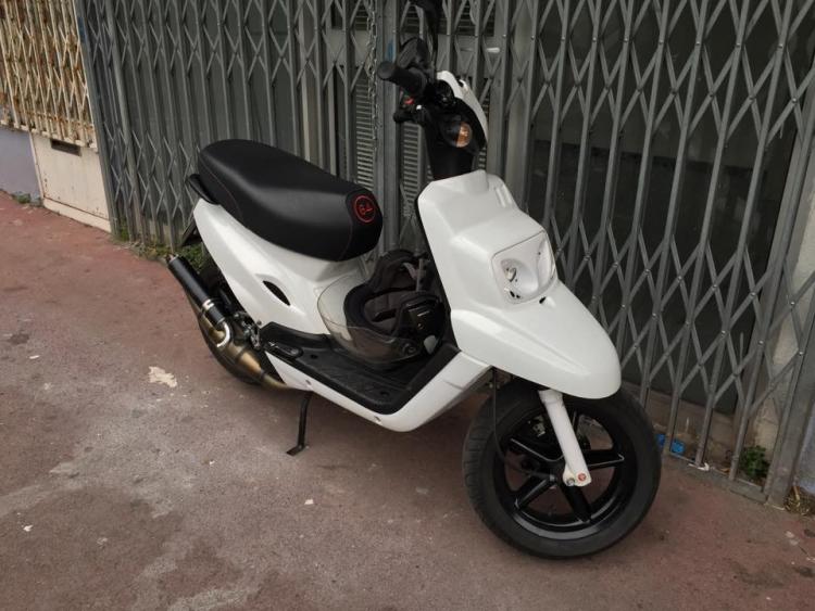

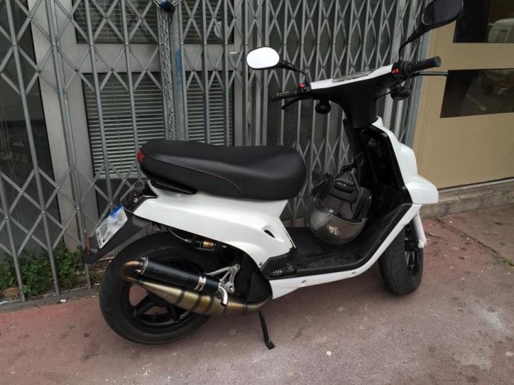

YasunBooster Posté(e) le 4 mai 2015 Auteur Signaler Posté(e) le 4 mai 2015 D'accord, je verrais bien ;) voilà quelques photos
flostunt76 Posté(e) le 4 mai 2015 Signaler Posté(e) le 4 mai 2015 super propre le boost :cool2: mais je préfaire le feux av bcd rx ^^
YasunBooster Posté(e) le 5 mai 2015 Auteur Signaler Posté(e) le 5 mai 2015 Merci :) Le BCD RX va bien oui, mais j'aime bien celui la aussi ;)
flostunt76 Posté(e) le 5 mai 2015 Signaler Posté(e) le 5 mai 2015 Merci :) Le BCD RX va bien oui, mais j'aime bien celui la aussi ;) ouai moi aussi j'aime bien mais le bcd rx lui fait une meilleur geule :cool2:
mat881 Posté(e) le 5 mai 2015 Signaler Posté(e) le 5 mai 2015 ouai moi aussi j'aime bien mais le bcd rx lui fait une meilleur geule :cool2: Regard plus agressif :) Jolie en blanc le boost :)
YasunBooster Posté(e) le 5 mai 2015 Auteur Signaler Posté(e) le 5 mai 2015 Plus agressif oui ^^ Merci Matt ;)
flostunt76 Posté(e) le 5 mai 2015 Signaler Posté(e) le 5 mai 2015 Regard plus agressif :) Jolie en blanc le boost :) oui voilà + agressif ;)
Warrick Posté(e) le 6 mai 2015 Signaler Posté(e) le 6 mai 2015 Superbe le feux arrière black il est plus joli que celui d'avant
YasunBooster Posté(e) le 6 mai 2015 Auteur Signaler Posté(e) le 6 mai 2015 Oui, puis ça rend beaucoup mieux ^^
