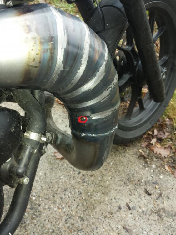

Hier j'ai monté mon pot, tous les réglages nécessaires ont été fait.
Mais voilà ce matin en rentrant de ma petite ballade j'ai aperçu un peu d'huile qui coulait au niveau du corps je crois que c'est un trou plus petit qu'une tête d'épingle ,je rappelle que j'ai un conti black street v7 sur une beta track de 2012
Merci de votre attention et  de vos réponses,est ce normal ou pas.
Ce qui est entouré en rouge c'est la d'ou ça sort

OK merci mais c'est pas grave si je roule comme ça car la je n'ai pas de poste a souder car le trou est aussi petit qu'une tête d'épingle
Sachant que c'est un défaut de fabrication, contacte ceux qui te l'ont vendu et il te le reprendront sans doute pour t'en envoyer un autre neuf.
C'est juste un peu chiant d'attendre pour certains^^ moi personnellement j'aurai mis ou fait mettre un petit point de soudure vite fait poncé et trâité et on n'en parlait plus. ^^
