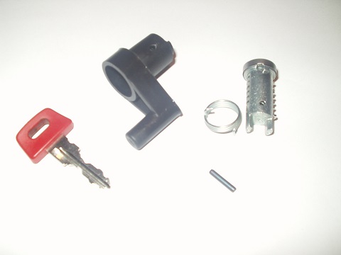

Je viens de récupérer un piaggio typhoon de 1994 .
Je cherche comment changer la serrure de la selle car quand j'ai récupérer le scoot, la serrure était déjà manquante . Mais j'ai une serrure neuve que j'ai eu aussi avec le scoot .
Par contre je n'ai pas trouver la façon dont elle se monte .
(Voir photo)
Pouvez-vous m'aider s'il vous plaît .
Merci à tous d'avance

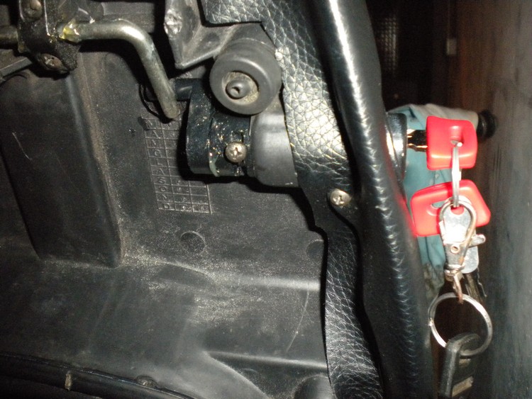

Alors la pièce noir c'est ce qui sert à soulever le crochet de selle quand tu tourne la clef. Cette pièce ce met dedans le "contour" dans laquelle va la serrure.
C'est dur à expliquer, je vais te faire des photos pour montrer comment c'est fait sur le Stalker (ca doit être la même chose).

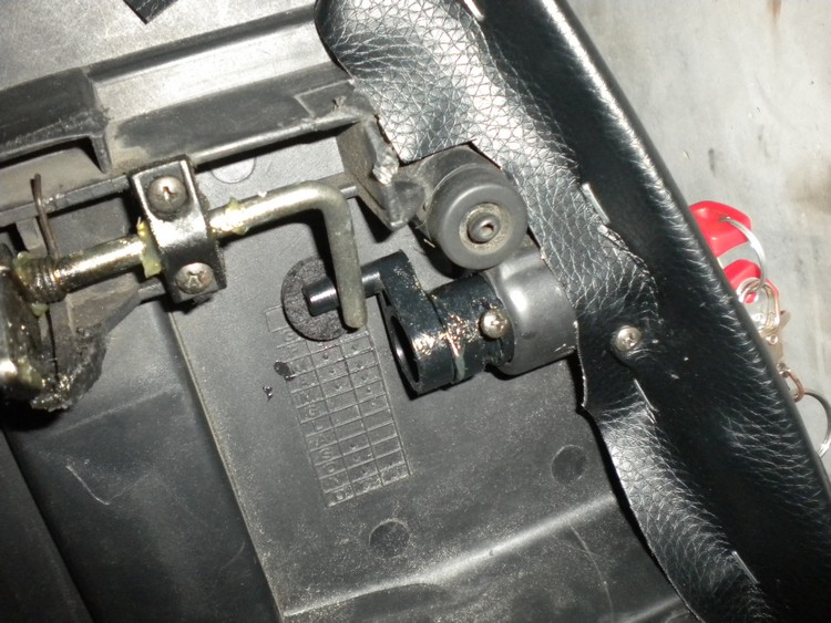

Alors voilà les photos pour mieux expliquer.

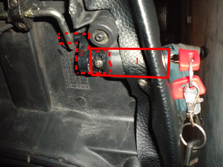

La pièce 1 est le fourreau dans laquelle on glisse la serrure (il me semble qu'il y a un cran pour ne pas te tromper de sens), elle fait donc le liens entre l'extérieur et le système d'ouverture. La vis en dessous sert à bloquer la pièce dans son logement.
La pièce 2 c'est la pièce noire de ta photo. Elle se glisse donc dans le fourreau par l'intérieur et est bloqué par la vis qui maintient les deux pièces ensemble (elle sert aussi de butoir pour le crocher).
Voilà, j'espère que ca éclairera un peu ton problème  ^^ .

Cool tes photos, je vois mieux comment sait . en fait c'est pratiquement comme le mien sauf que toi c'est sur la selle et moi niveau carénage .mais ça va le faire
Je te remercie  :cool:
